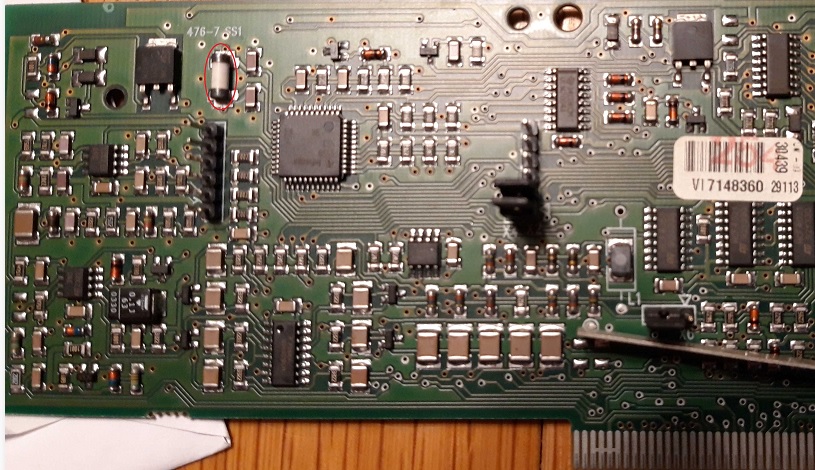

PříspěvekZaslal: st únor 18 2026, 10:06    Předmět: Co je to za součástku a kde případně koupit Citovat
Zdravím přispívající , identifikuje kdos tuto součástku ? Děkuji.
Předpoklad pojistka , ale jde o hodnotu . Určitě to nejsou 4A .
 Velikost:  73.16 kB
 Zobrazeno:  78 krát
Ivan_01
Založen: Sep 15, 2018
Příspěvky: 1524
Bydliště: BB SK
PříspěvekZaslal: st únor 18 2026, 10:44    Předmět: Citovat
https://www.ebay.com/itm/375193129346 tu tvrdia, že by to mohol byť kryštál, ale môže to byť aj ruská poistka 4x15 mm. Aké to má rozmery, z čoho to je vybrané ?
Ak je to z dosky Viessmann tak https://community.viessmann.de/t5/Gas/Vitodens-200-Type-WB2-Display-keine-Anzeige-Heizung-keine/td-p/274694
Příspěvky: 21370
PříspěvekZaslal: st únor 18 2026, 11:05    Předmět: Citovat
Díky moc , bude to krystal , je to nedaleko procáku . Super , viděno poprvé .

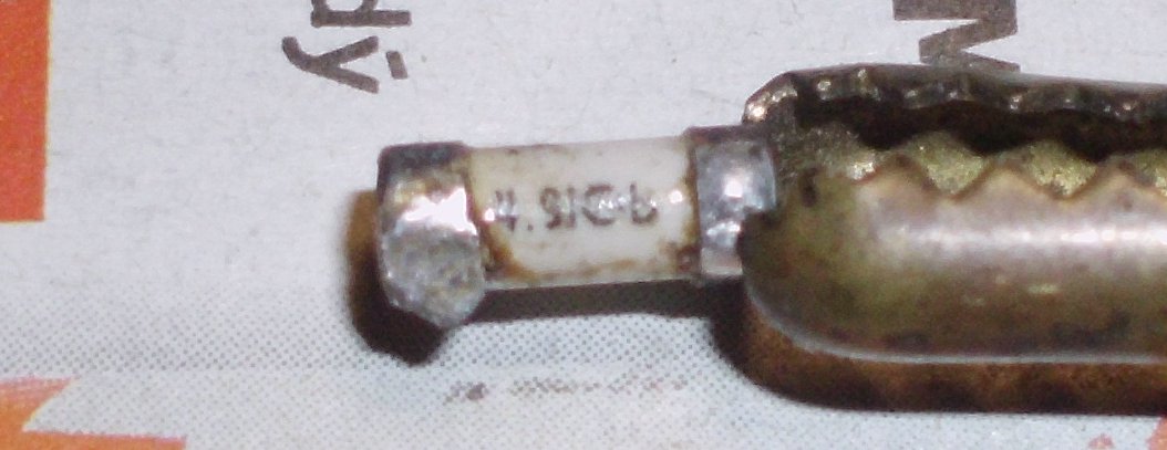

PříspěvekZaslal: st únor 18 2026, 11:08    Předmět: Citovat
totok ?
 Velikost:  196.04 kB
 Zobrazeno:  136 krát
Příspěvky: 21370
PříspěvekZaslal: st únor 18 2026, 11:10    Předmět: Citovat
Jo , je to ono , no keramický váleček=pojistka . Laughing Myslíš , že to bude 4,9mega ?
Ivan_01
Příspěvky: 1524
Bydliště: BB SK
PříspěvekZaslal: st únor 18 2026, 11:42    Předmět: Citovat
Áno, podľa datasheetu je rezonátor priamo označený frekvenciou. Prečo myslíš že je zlý? Či si ho meral ako poistku a nemá obvod ?

konkrétne presne je to CSAC4.91MGC-TC
https://www.spelektroniikka.fi/kuvat/csac%20resonator.pdf
Příspěvky: 21370
PříspěvekZaslal: st únor 18 2026, 13:40    Předmět: Citovat
Jo tím spíš , 4,91 super , díky .
Příspěvky: 2429
PříspěvekZaslal: st únor 18 2026, 14:34    Předmět: Citovat
S největší pravděpodobností by tam fungoval hranatý od Myšáka: 520-ECS-CTA-4.91-TR
Ten se nechá sehnat snáze.
