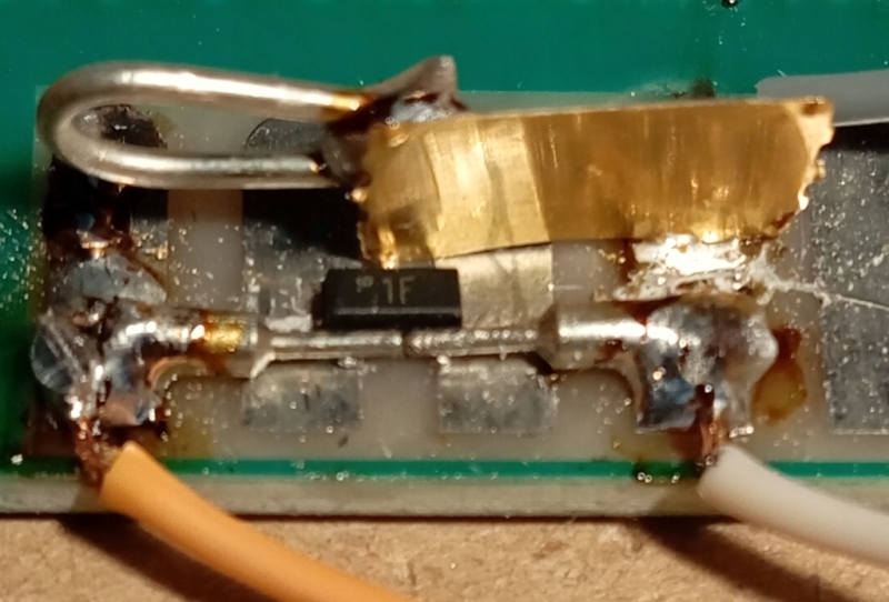

Potřeboval jsem otestovat pár smd tranzistorů a došel jsem k tomuto rychlořešení.
Nějaký kousek pcb piny z patice a "cvakací" plíšek z plošného tlačítka.
Jde to docela dobře, tak pro inspiraci kdyby se někomu hodila.
Pod piny je chlup mezera aby se nožky tranzistoru zaklínili a plíšek přitlačí tak akorát aby tr neutekl ..
Hezky to jde i na přiměřeně veliké diody,rezistory,kondenzátory atd...

Nějak nechápu, proč odkaz na adaptéry? já potřeboval testovací patici

Já jsem trochu pocínoval do kopečků dotykový plošky na testy SMD na čínským T4. Trand stačí přimáčknout prstem a otestovat.

Taky jsem zkoušel ,ale nevedlo se mi se vždycky trefit a ještě spouštět tester,takhle ho tam pinzetou položim,plíšek si ho srovná a přitlačí, ruce volné a jedu : )

Mě se celkem dařilo. No a když né, tak trošku pohnout a zkusit znova. Ale uznávám, že ta tvoje finta je lepší, možná si ji udělám k BM529, tam se měří s trandem na svislo.

Hezký nápad Exclamation Používám stejnou metodu jako Celeron, ale tohle je mnohem lepší. A už mám program na večer Very Happy

Děkuji : ) nachystám si časem hezčí, protože jsem si na to rychle zvyknul
nejhorší je najít ten plíšek a pak ho nastavit , potom už je to hračka

Taky by to šlo udělat ze strany krajních "zahákovacích" pinů stejně a prostřední na krátkej pogo pin a jen přitlačit prstem při měření.
