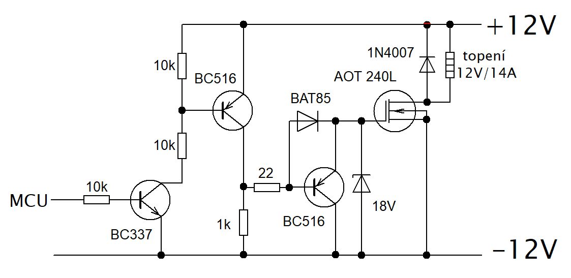

Zdravím, mohli byste mi zkontrolovat, zda je uvedené zapojení provozuschopné, případě doporučit změnu hodnot součástek?
Jedná se výkonový spínací obvod pro topné těleso 12V/14A, napájené z AKU 12V. Spínací tranzistor je na 40V/85A 2,6mΩ. BC516 je sice darlinkton, ale mám jich tu krabičku, tak snad v uvedeném zapojení to nevadí. Procesor bude tu teplotu regulovat PWM v kmitočtu cca 10Hz.

Vzhledem k tomu, že se nejedná o rychlé spínání na kmitočtech v řádu desítek až stovek kHz, můžeš klidně zapojit rezistor 22 ohmů přímo na gate MOSFETu a diodu BAT85 a BC516 vynechat. Zenerku 18 V tam nech, co kdyby se napájecí napětí omylem zvětšilo nad 20 V...

Použití darlingtonu v gejtu tohoto mosfetu bych se raději vyhnul. Hlavně kvůli Vgs = 1V (min), což je stejná hodnota jako Vcesat tranzistoru.

Zase na druhou stranu, proč ten MOSFET zbytečně namáhat a pálit na něm energii. Já bych jen přesunula ten odpor 22R do gate. Asi bych měla trochu strach o tu diodu paralelně k topidlu, dala bych tam třeba FR302 kuchnutou z PC zdroje.
Edit: S tím prahovým napětím má masar pravdu.

G přímo budit třeba z komplementáru malýho,zenerku nech.
Ten obvod s diodou a PNP darlinktonem je zbytečně komplikovaný.-

Děkuji za vaše rady, přesunul jsem rezistor do gate, dal tam tesla transistory, změnil diodu u zátěže a zmenšil bázový rezistor, na prvním tranzistoru. Může to takto být?

Mňo, jestli je to procesor s napájením 5V, tak je celý ten ansámbl zbytečný a stačí mezi gate a mcu dát odpor 100R a mezi gate a source dát 47k, aby to nebliklo při zapnutí než se nastaví nožičky CPU.
