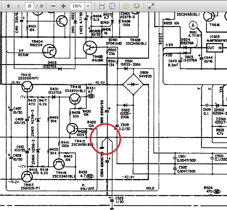

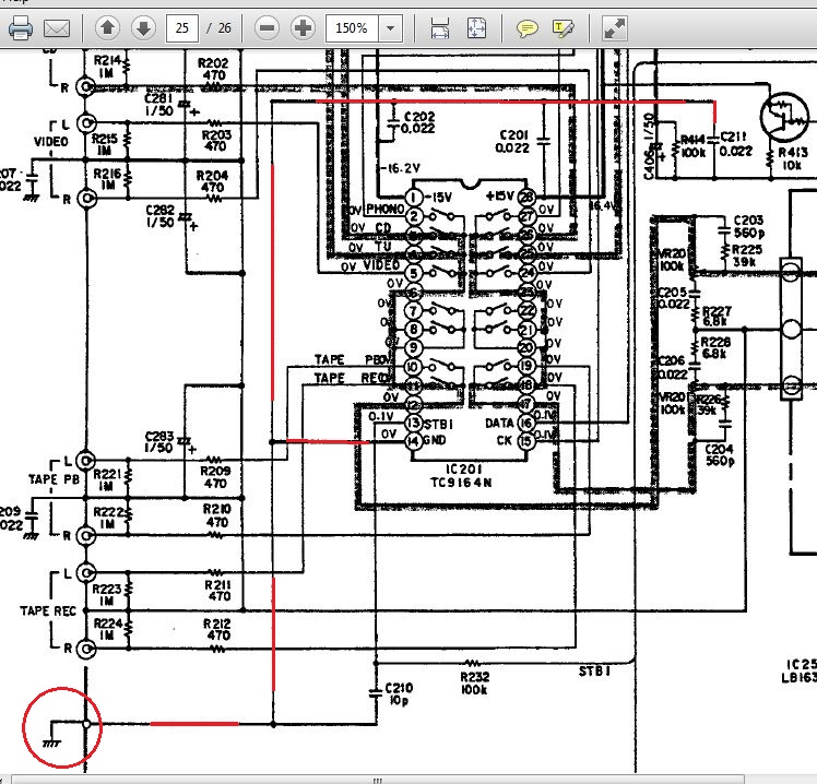

Zdar, koupil jsem za pár korun zesilovač napadený kutilem, opravil jsem ho ale mám problém. Nevím jak je to se zemí, viz foto ze servisního manuálu. Tam to vypadá, že je střed filtračních kondenzátorů na kostře a že tamtéž je zem přepínače vstupů. Ve skutečnosti nevidím nic co by spojovalo zem filtrů s kostrou ani co by zemnilo přepínač vstupů přes kostru, když to proměřím jsou obě zmíněné země spojeny a kostra je v luftu. Tak nevím, ideální by bylo, pokud má někdo DRA 345 (nebo DRA 335), aby to propísknul jestli je zem zdroje a kostra spojeny.

Určitě tam nevidím na kostře zem vstupů. Ta je kostřená přes malé kondenzátory. Červeně máš označenou zem ovládací logiky přepínače vstupů.
Celková topologie všech zemí by se musela vysledovat z kompletního schématu.

Doplnil jsem "zem přepínače vstupů" míněn brouk pro přepínání, někde se to po cestě ztratilo. Zkoumám to fyzicky, plošný spoj v SM je vidět mizerně skoro vůbec. Ještě mě při psaní napadly další testy, nakonec si s tím snad poradím, ale jak jsem psal, ideální by bylo měření na nenapadeném kusu. Nebo bych spíš uvítal zkušenost někoho kdo se zabývá zesilovači víc, jestli se setkává v praxi se zesilovačem s kostrou oddělenou od země napájení.

Ukázalo se, že servisní manuál kecá. Měl jsem vyndanou desku FM a AM přijímače, tam je spojena zem se středem filtračních kondenzátorů přímo odtud samostatně vyvedeným drátem a deska má zem spojenou s kostrou při namontování. Samozřejmě že jsem to před dotazem taky kontroloval (několikrát), přesto jsem nějak přehlédl nebo se nedoměřil spoje mezi zemí drátem od napájení a zemí posléze připojenou na kostru (už asi vím proč). Podle všeho je místo C656 propojka ale nemůžu ji najít.
Už jsem něco podobného tady myslím jednou řešil u jiného zesilovače. Ten měl desku s broukem pro přepínání vstupů mimo hlavní a bylo nutno ji pro správnou funkci uzemnit přišroubováním na kostru.
