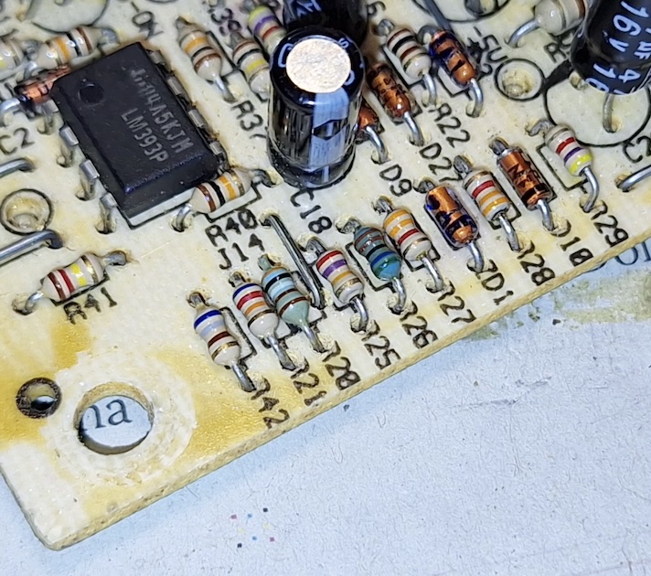

Ahoj,
pokud byste měli přesně tento zdroj, jak byste docílili změnu napětí 5V větve na 6V (na ostatních větvích nezáleží)? Je tu někdo, kdo to má v malíku a ví hned na první dobrou?
Snažím se upravit velmi podobný zdroj PTP-2048* pro napájení 6V motorku akumulátorového mini-vysavače. Povedlo se mi dostat na 5.5V tím, že jsem k R20 (3k09) || R21 (u mne 62k) připojil paralelně odpor 15k (dokupy 2k46) a to funguje pěkně (startuje spolehlivě jak do zátěže tak při zapnutí vypínače na luxu později). Pokud připojím ještě 33k (dokupy 2k29), dostanu se na 6V naprázdno, ale to už při připojeném motorku vypadne (opět spolehlivě nezávisle za způsobu zapnutí) a já nevím, jestli proto, že ten zdroj nedá startovací nadproud nebo proto, že na to jdu blbě.
Jinak při těch 5.5V motorek bere 7.3A a zdroj 61W ze sítě (2W ve stand-by, 8W na prázdno). Na 12V větvi jsem naměřil 13.7V (myslím, ještě ověřím), 3V3 má stále 3.3V.
Výstupní kondíky napěťovou rezervu mají.
Díky, T.
* oproti PTP-2038 má vyšší proud na 5V a 3V3 větvích (12A → 16A, 8A → 12A), ale základní stavební kameny a většina topologie se zdají být stejné.

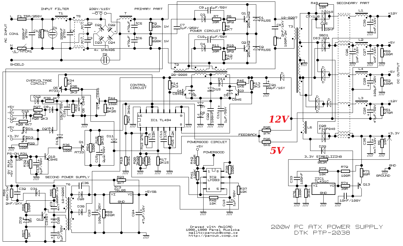

PříspěvekZaslal: po únor 09 2026, 20:07    Předmět: Citovat
máš zatíženou i 12V větev ?
zkus tam dát asi 250 ohm / 1 W odpor a zkus to . . .
tady si můžeš porovnat Danykova schémata různých zdrojů . . .
většina má zpětnou vazbu odporem z 5V větve i 12V větve do jednoho bodu na řídícím brouku a pokud není 12V větev zatížená, může to vypínat.
a nejlepší bude tu 12V větev úplně odpojit a tu 5V větev znova nastavit.

Pokud je to opravdu jako na tom schématu od Pavouka, tak 12V větev nemůže ten zdroj vypnout, nemá kudy. Vypíná ho buď přepěťová ochrana přes Q6 nebo naproudová ochrana přes Q7. Bude to asi chtít dát ZD1 na vyšší napětí nebo ji odpojit.
Na zkoušku, zda to shazují ty ochrany, lze odpojit D9 a D27 případně D15.
