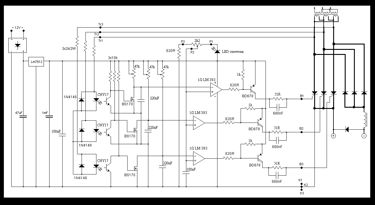

ahojte ,staval uz niekto toto zapojenie? potrebujem regulovat 3 fazove trafo ,sekundar 3x 42v , zvladlo by toto zapojenie regulovat tyristory CKD 250A ? nemam skusenosti s tyristormi ,tak sa bojim aby som ich neodpalil,dakujem pekne za radu
