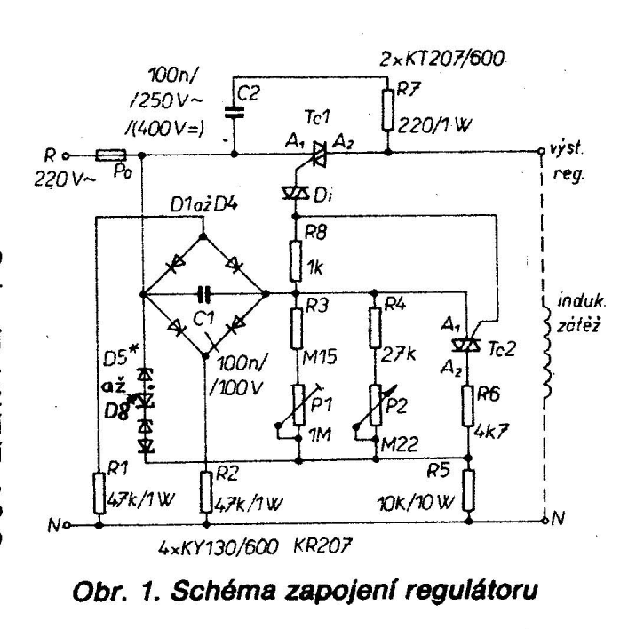

Potrebujem triakovym regulatorom regulovat malu transformatorovu zvaracku,nasiel som tuto schemu ,mozem retaz zeneriek D5-D8 KZ260/16 nahradit dvoma proti sebe otocenymi zenerkami 1N5364B ?

Ano můžeš je nahradit. Ale bez filtru to bude fungovat i jako vf rušička.
Příspěvky: 35367
PříspěvekZaslal: ne únor 08 2026, 13:19    Předmět: Citovat
A protože se (slušně) zeptal pravděpodobně nováček, kterej ne zrovna ouplně ví wo co gou, mělo by se doplnit i jakej filtr je myšlenej - celý zařízení by mělo bejt namontovaný do uzemněný (nebo s ochranným vodičem spojený) kovový stínicí škatule a do síťovýho přívodu by měl bejt zapojenej odrušovací filtr, kterej by měl zabránit zpětnýmu vyzařování rušivejch impulsů způsobenejch spínáním tyristorů do sítě. Filtr se buď dá koupit hotovej, nebo poskládat z diskrétních součástek. A jak by měl bejt dimenzovanej se dá najít v příslušný literatuře nebo na netu.

Takže si snížíš zapalovací napětí oblouku a potom hodíš celé do koše . Podívej se na svarforum , jsou tam i návody a schemata .

Triakový regulátor trhá sinusovku. Ešte ma nenapadlo pripájať ho na zváračku, no kedysi som ho skúsil pripojiť do série s trafom zo (zubného?) rentgenu, utopeného v oleji.
Kdesi na pol ceste poťákom tomu chytali oblúky na vzdialenosť skoro dvojnásobnú, než na plný sinus Very Happy
Okrem rušenia do siete to ešte ruší aj na radiových vlnách, ale tam neska ruší všetok moderný hajtech.

Triaky mam Bt41/800 rozmýšľam nad týmto,alebo tyristorovy riadený usmernovac,ale čo som o tom čítal,tak nie je to žiadna sranda nastaviť tak aby boli turistory bezpečné spinane a bez osciloskopu, nemám na to ani poriadnu schému
