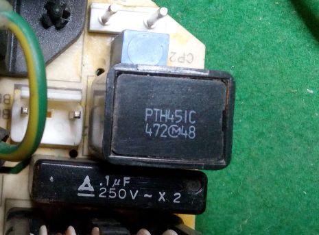

Jeden sběratel mi přinesl k opravě MAC monitor, který má na síťovém vstupu termistor PTH451C pro demagnetizaci. Když jsem monitor přes 60W žárovku zapnul, stále vykazuje trvalý odběr. Domnívám se, že PTH by měl po krátké době vypnout. Má s tím někdo zkušenost? Nebo nějaký stejný termistor na porovnání?
Způsobuje to ten termistor, po jeho vypájení už ten trvalý odběr není.
 Velikost:  31.68 kB
 Zobrazeno:  39 krát

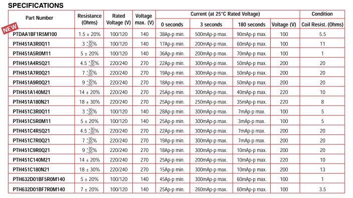

Tady je k tomu tabulka, první 3 znaky za C je odpor, písmeno tolerance (472M je asi 4700 Ω ± 20%):
 Velikost:  94.88 kB
 Zobrazeno:  61 krát

Ty parametry jsem si našel i s datasheetem. Naměřil jsem cca 45∩. Bohužel jsem nenašel ani přesný popis jak to zapojit ani jednoznačné vnitřní schema.
A nenašel jsem ani prodejce, jen na ebay nebo v USA.

Aby vypnul, tak jím musí protéct takový proud, aby se ohřál. Zapl bych to normálně natvrdo bez žárovky, maximálně budou barevné čmoudíky.
Příspěvky: 21261
PříspěvekZaslal: pá únor 06 2026, 9:32    Předmět: Citovat
PTH nevypne úplně, tomu termistoru se musí topit, aby držel na vysokém odporu, a proud do demagnetizační smyčky omezil na neškodou hodnotu, která ale na udržení teploty nestačí.
Kdyby si měl potřebnou teplotu udržovat sám termistor, došlo by ke samostabilizačnímu jevu, jako u žárovky, prostě smyčkou by tekl příliš velký proud trvale.

Trochu mám obavu. 60W žárovka v serii svítí trvale naplno. To je 0,25A, což se mi zdá moc.
Ale možná zdání klame. Sad
Příspěvky: 6184
PříspěvekZaslal: pá únor 06 2026, 10:02    Předmět: Citovat
Ten termistor je v pohodě, důvody už tu byly řečeny.
Ještě doplním, není to termistor ale pozistor, s teplotou zvyšuje odpor.

jjilek napsal(a):
...Bohužel jsem nenašel ani přesný popis jak to zapojit ani jednoznačné vnitřní schema.
Zapojenie máš predsa na tom plošnom spoji, z ktorého si ho vytiahol. Taktiež v hocktorej schéme CRT zobrazovadla.
kód:
    ║ ┌─PTC─╫─────┐
L ──╫─┤     ║   Demag.
    ║ └─PTC─╫─┐ Coils
N ────────────┴───┘
