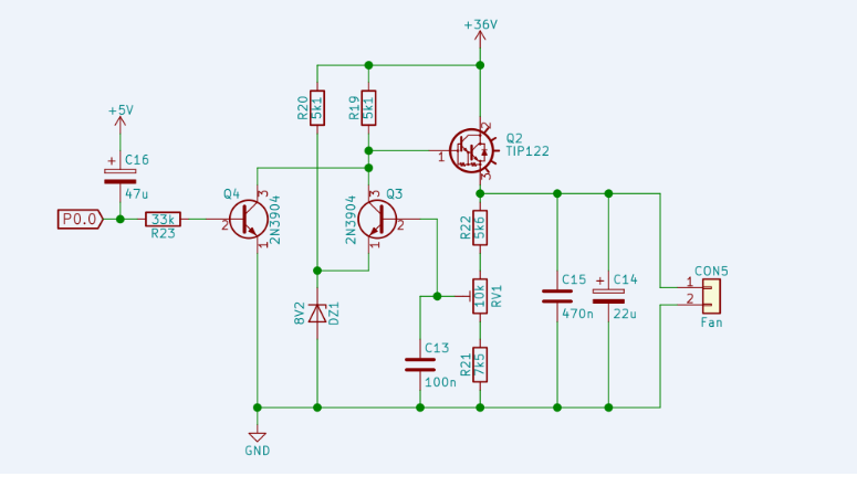

Dobrý deň
Potreboval by som upraviť otáčky ventilátora na nižšie pretože intenzita vzduchu je vysoká. Pri najmenších otáčkach je na 24V ventilátore 15.7V Jedná sa o delič R21 R22 a potenciometer RV1. Za akúkoľvek pomoc ďakujem

No nevím,ale není lepší to regulovat pomocí PWM než takto?

To schéma je daný? Mělo by stačit vyměnit zenerku za nějakou s nižším napětím. Pokud schéma daný není, tak PWM, jak píše kolega předemnou.

PWM regulátor s NE555 bude lepší, než lineární regulace. Google najde hromadu odkazů.

Na té nožičce P0.0 je připojeno Arduino nebo nějaký jiný procesor?
Ten C16 nedává moc smysl.
Jak psali výše, toto se řeší pomocí PWM na procesoru. Pak stačí na napájení ventilátoru dva mrňavé tranzistory a pár odporů a nic netopí.

Vyměň DZ1 (8V2) za stejnou s nižším napětím, např. 3V9 (BZX55C3V9).

https://www.ok2kkw.com/00003016/komparator/pwm_ventilator/pwm_ventilace.htm

Asi by bylo dobré napsat jaký ten ventilátor vlastně je -s ohledem na přkon a možnou existenci PWM vstupu k řízení...
Jako příklad modul do 5A (běží na 20kHz) 1-100% duty cycle.
