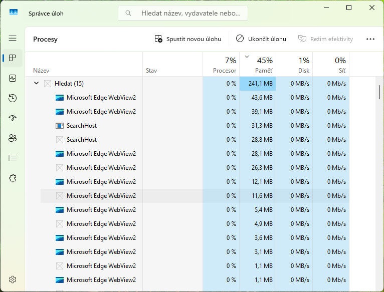

Ahoj,
tahleta potfora se spouští nevím proč a to hned několikrát. Zabírá si systémové prostředky a zpomaluje to komunikaci. Jde o technologický počítač, nejsou tam žádné office, není třeba přístup na internet. Ovládá jen technologie, přihlášen je pouze výchozí jeden uživatel, nikdo PC nepoužívá.
Zkusil jsem to odinstalovat, odinstaloval jsem i edge, ale vždycky se to odněkud natáhne.
Úplně nejlepší by bylo zbavit se spouštění položky Hledat, která ty procesy spouští, tohle mi dělá problémy i na jiných počítačích (kde to spouští zase jiné procesy).
Díky.

Když to sestřelím, tak to na funkci nemá vliv. problém je, že když je spuštěno více těchto procesů, tak to brzdí síťovou komunikaci. A to až tak, že projde jen jeden ping ze čtyř. Zjevně se to snaží připojit na internet, ale zbytečně, toto pc internetové připojení vůbec nemá. A tohle je nežádoucí.
K tomu procesu "Hledat" - na jiných strojích spouští třeba aplikaci Fotky, nebo taskmgr. Kvůli tomu třeba přestalo v aplikaci fungovat tlačítko pro restart stroje (místo restartu se dvě hodiny motá a pak se pouze odhlásí). Musel jsem to ošetřit "sestřelením" procesů Microsoft.Photos, taskhost, SearchHost před restartem. Opět jde o pc pro ovládání technologie s dotykovou obrazovkou, kde nikdo žádné fotky neotvírá.
Neřešme prosím, zda to systém potřebuje. Řešme jak se toho zbavit.
Díky.

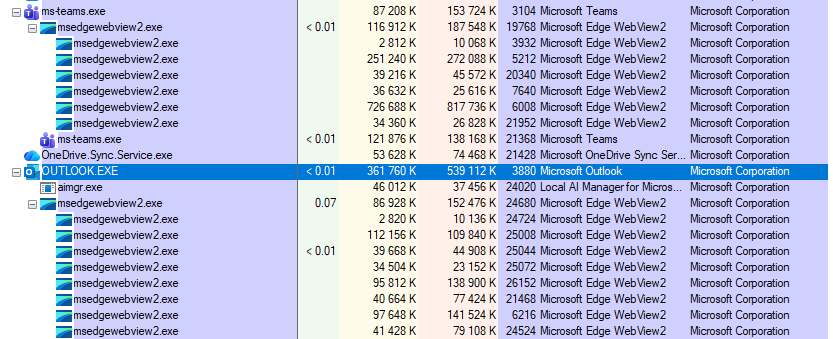

To je komponenta na zobrazovanie HTML obsahu vovnútri nejakej desktopovej aplikácie (.EXE). S tým, či odinštaluješ Edge lebo nie, to má pramálo. Nespravíš s tým nič a nezbavíš sa toho, leda prejsť na starší Windows. Alebo Linux, ten všetko vyrieši a ľahko sa nastavuje z terminálu, keď sa dodrbe.
Webview2 komponentu používa interne Teams, Office, Outlook, niektoré služby Windowsu ako vyhľadávanie (Search), no a potom tí, ktorým sa nechcelo písať užívateľské rozhranie aplikácii v natívnom kóde alebo aspoň dotnete.
Keď chceš kto to spúšťa konkrétne, stiahni si zo stránok Microsoftu Process Explorer. Viď:
 Velikost:  125.49 kB
 Zobrazeno:  56 krát
Naposledy upravil rampage dne pá únor 06 2026, 9:48, celkově upraveno 1 krát.

PříspěvekZaslal: pá únor 06 2026, 9:47    Předmět: Citovat
Díky za příspěvek. Jak je patrno ze screenu, tohle v mém případě spouští proces "Hledat" (SearchHost). Nic takového jako teams, office apod. na tom pc není. Tato komponenta je naprosto zbytečná.

PříspěvekZaslal: pá únor 06 2026, 10:44    Předmět: Citovat
Tak jsem zjistil dva. První je cortana - netuším proč, protože nainstalovaná není. Druhý jsou widgety, který jsou zakázaný.
Takže webview znovu sestřelený, spuštěna odinstalace, v registrech úpravy na zákaz edgewebview, widgety ošetřeny skriptem v powershellu, zákaz služby edgeupdate (stejně tam edge není).
Po restartu normální spuštění, technologie funkční a edgewebview se neobjevil. Tak snad v pořádku.
