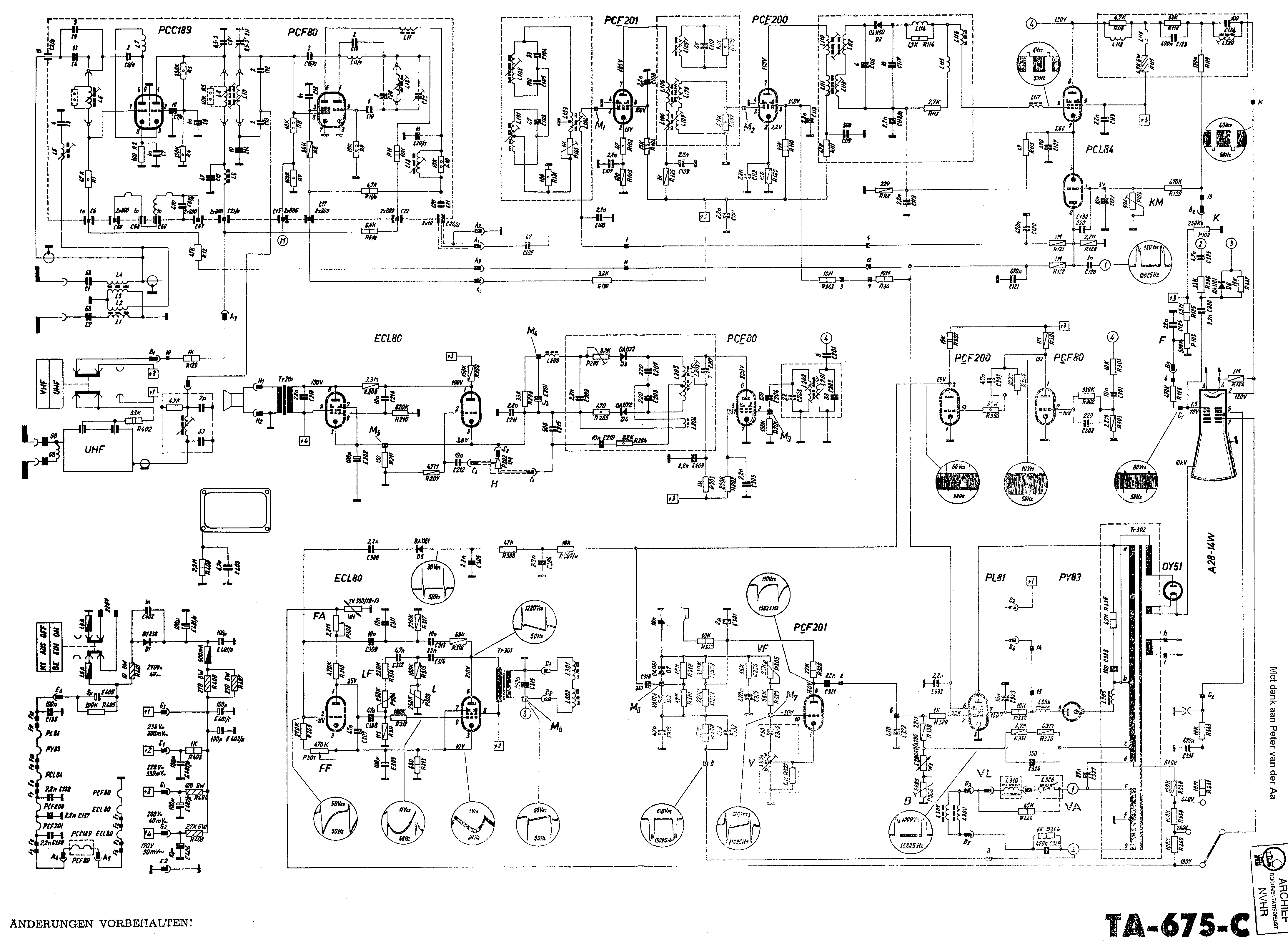

Zdravím, vždy jste mi tu luxusně poradily a proto se obracím o pomoc i teď.
Mám tuto televizi prakticky v novém stavu avšak desetiletí odloženou. Vyměnil jsem elity, Televize Jakštakš žije. Zvuk po naladěni jde v pořádku ale obraz překvapivě když není naladěno je v pořádku ale po naladěni zmizne a jde bud jako obrys nebo úplně slabě.Napětí sedí.Chtěl bych prosím radu na co se zaměřit.
A pokud by někdo mel servisní návod nebo jinou dokumentaci byl bych vděčny.
Video s problémem zde: https://youtube.com/shorts/rti1506acrQ?feature=share

Na servru ve sve rodne zemi je schema. Čili na "Táně"
Neni moc kvalitni, ale k precteni to je.

Vypadá to jako přepálené AVC. Ale zkusil bych katodu připojit přes odpor tak M33 přímo na zem a pak přepnout na kanál se signálem. Obraz by se neměl zásadně změnit, měl by zůstat světlý. Pokud se nějak zásadně změní, dochází k velké změně kmitočtu řádkového oscilátoru.

Náhodou ta schéma je čitateľnejšia než väčšina skenov na internetoch.
Ak máš osciloskop, tak skontroluj priebehy v jedntlivých bodoch obvodov podľa schémy.
Predpokladám problém okolo elektróniek v pravom hornom rohu schémy, ale bez merania sú to len príliš široké dohady.
zdroj Elektrotanya

Děkuji za schéma to je lepší kvalita než mám. Podařilo se mi lepe natočit laděni a miznutím obrazu vzhledem k jasu obrazovky, zajímavé je že jas má spojitost s zvukem a laděním
https://www.youtube.com/shorts/vSLQPVkMlaA
Katodu obrazovky jsem připojil přes odpor 300K na zem ale pak nejde ladit ani nic dělat jen obrazovka svítí:
https://youtube.com/shorts/yNT7W9GSRJA?feature=share

Jestli ti při tom obrazovka svítí pořád, i když máš něco naladěno, rozklad zůstává OK a chyba je jen v signálové části. Propoj to zpět, jak má být a zkus snížit úroveň z modulátoru - možnost regulace asi nemáš, tak odpoj konektor přímo ze vstupu TV a navaž to jen přes drát hozený kolem přívodního. Pokud se ti tak objeví zašumněný, ale stabilní obraz, potvrdíš tím tu chybu AVC.
AVC napětí vyrábí trioda PLC84. Zkontroluj napětí na jejích elektrodách. Častou příčinou bývá svod svitků - tady 470n vedoucích do řízení MF a kanálového voliče. A nebo ti tam nepřichází impulzy z řádkového rozkladu.

Ano svitek měl místo 470n užasných 7mikroF :-O
Zkoušel jsem namátkou odpájet i jiné stejného provedeni a všechny mají x násobně vyšší hodnotu,je jich tam asi 20 vyměním je. Nenapadlo mě to řešit protože mam jinou Videoton elektronkovou televizi a tam tyto kondenzátory byli v pořádku, řešil jsem jen elity které samozřejmě byli KO.Nicméně obraz se okamžitě zlepšil už po výměně toho jednoho kondenzátoru ale je rozkmitaný a nejde pořádně nastavit což pokud tam nesedí hodnoty je pochopitelné.Vyměním je a pak se ozvu.

On těch 7uF reálně nemá. Fakticky se kapacita moc nemění. Ten svitek má ale velký svod a RC měřicí metoda ten svod pak interpretuje jako zvýšenou kapacitu.

Už se tady nejednou řešilo, že papírové svitky se stárnutím a vlhkostí mění v mizerné elektrolyty a ta kapacita opravdu výrazně roste, a to i při změření na můstku. Takže není nutné se rovnou pošklebovat.

Tak televize po výměně kondenzátoru funguje skvěle Smile
Má hezký obraz a zvuk, pak chybí doskládat a pak vydám velké video z renovace na youtube Smile
