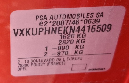

Byl jsem týden mimo republiku, bylo mi na denní dojíždění z běžný tržní půjčovny zapůjčeno auto Opel Corsa, ke kterýmu jsem kvůli ne-vlastnictví (neměl jsem žádnej doklad mimo zápůjční smlouvy) a časový tísni nedokázal zjistit technický podrobnosti, i když by mě to řidičsky dost zajímalo. Jde o typovou řadu "Corsa F", pětidvířko hatchback, benzín. Mrknutí pod kapotu nic nevyřešilo, detaily jsem nestačil ani nafotit. Mám k dispozici VINko. Má někdo z obeznámenějších přístup k identifikaci motorizace? Já jsem spíš "fau-vé"-koncernovej, PSA je pro mě pyrenejská dědina.

Fotka štítku na "B" sloupku:

Příspěvky: 8494
PříspěvekZaslal: čt únor 05 2026, 8:07    Předmět: Citovat
https://www.freevindecoder.eu/cs/VXKUPHNEKN4416509
Víc z toho bezplatné nástroje nevydolují... Jinak je to žabožrout.

josef_novak
Založen: May 06, 2017
Příspěvky: 1246
PříspěvekZaslal: čt únor 05 2026, 10:06    Předmět: Citovat
Podle váhy 1620 kg by to měla být motorizace 1.2 TURBO 74kW/100k s manuální převodovkou. Automat by měl mít 1645 kg.

Ono už to VIN, skopčácký Opel by začínal WOL... V jsou žabožrouti.

Zaúkoloval jsem kamaráda autoservisáka, co má přístup do databází. Jestli to ale byla funglovka do cca dvou-tří let stáří, ještě to nemusí bejt dohledatelný. Uvidíme jestli z něj něco vypadne.
Motor je Stelantisovský 1,2 PureTech. Starší provedení bylo problémový, mělo rozvodovej řemen v oleji a optimistický servisní intervaly, při krátkých trasách zastudena to dostávalo na prdel. Poslední cca dva roky to má řetěz a dobrý.

Příspěvky: 35578
PříspěvekZaslal: čt únor 05 2026, 12:27    Předmět: Citovat
josef_novak napsal(a):
Jo, 5Q manuál to byl, automat mi nabízeli taky, ale ten jsem odmítnul, že tak chromej a blbej abych nezvládal řadit ještě nejsem - a na to turbo mám podezření taky, protože se to sbíralo i z nízkejch toček docela ochotně, kolem 1500RPM už to docela solidně táhlo. Byl v tom i STOP-START, naštěstí vypínatelnej, ale zas starost po každým natočení = vypnout tu krávovinu. Baterku to mělo 72Ah = ještě větší než si já kupuju do Drobka ... Jenomže jsem s tím jen coural po městě jednička-dvojka-trojka, pětku jsem zařadil snad jednou jedenkrát - zvyklej ze svýho Drobka, že na rovný silnici pětka na padesátce a 1500RPM stačí k udržení stabilní rychlosti, jenže v tomhle hned začala blikat palubovka jak vánoční stromeček, řadicí radil svítil červeně že mám podřadit, takže jsem radši držel otáčky kolem 2000-2500 a řadil do trojky. Stejně kvůli provozu nešlo jezdit víc jak max.30-40, všude samej semtamfór a přechod a pumpíčistů všude jak nasráno, navíc vesměs dva i tři vedle sebe - a místní na ně netroubí, naopak, jedou za nima krok-sun-krok až dokud není v protisměru díra dostatečná na předjetí. Podle místních to je ve městě normální. V mým případě to například znamenalo, že jsem 3km jel klidně 10 minut, protože jsem natrefil na stejnou trasu jedoucí 3 otrikotovaný buzeranty, vesele se vybavující mezi sebou a absolutně ignorující, co se děje za nima - a kde bylo v protisměru volno, tam na cestě ležela dvojitá plná. Ale je to v €U, takže už mám poměrně jasnou představu, co nás čeká po uplatnění všech grýndýlovejch nařízení "pro zklidnění dopravy" z brusele i u nás ... Naštěstí jsem tam nezažil stav, kdybych potřeboval bejt v cíli opravdu rychle = v čase úměrným vzdálenosti podobným jako u nás. Jak tam řeší situaci, kdy jede něco se sirénou a majákama (sanitka, hasiči ...) netuším, nezažil jsem to. Ale muset tam zkejsnout dýl, zastřelím se sám gumopůškou nebo samovolně umřu votravou ze zmrdovitosti pumpíčistů ...
