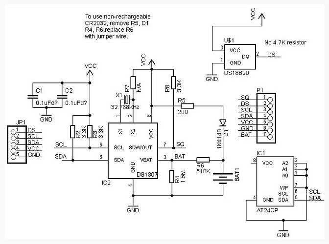

Mám obvod DS1307. Zastrčím ho do nepájivého pole, připojím napájení a dráty SDA, SDL na mikropočítač Microchip. Můj program s obvodem funguje. Použil jsem obvod již mnohokrát s minimálně 8 různými Microchip MCU.
Protože mne otravovalo obvod stále zastrkávat do nepájivého pole, koupil jsem tento modul GME: https://www.gme.cz/v/1507876/modul-rtc-ds1307-s-32k-flash.
Myslel jsem si, že se mi zjednoduší připojování DS1307 na různé mikropočítače.
Jenže jsem tento modul nezprovoznil s žádným Microchip mikropočítačem. Program, který funguje s mým DS1307 na nepájivém poli, nefunguje s modulem od GME.
Na internetu se mi povedlo najít schema tohoto modulu (GME ho nemá).
Na modulu není osazeno teplotní čidlo DS18B20 (1-wire) ani baterie. Baterie má být nabíjecí (tu nemám). Pro ne-nabíjecí baterii se musí odstranit dioda a dva odpory a jeden odpor se nahradí spojkou.
Otázka: není náhodou tento modul určen pouze pro Ardujíno?
Ardujíno nemám, takže modul s ním nemůžu vyzkoušet.

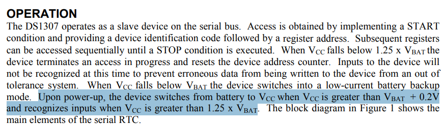

Ahoj musí to fungovať z akýmkoľvek MCU ktorý ma I2C rozhranie Smile
Ak je všetko správne pripojene samozrejme Smile
Skús sa pozrieť aké napätia máš VCC a Vbat
V datasheete som našiel toto viď foto

Předně, to schema vytvořil někdo ve světě rozkreslenim z desky modulu. Není to schema "výrobce".Kdo to vyrábí ví Bůh.Asi Číňani nebo Mexičani anebo Číňani v Mexiku. Mají tam výrobny.
Vcc je +5V. To už jsem měřil až na desce. Vyzkoušel jsem napájení z externího zdroje i napájení z desky mikropočítače. Je to stejné. V napájení to není. Na desce není žádná LEDka, která by indikovala, že do modulu jde napětí.
Baterie tam není, protože se tam musí dát dobíjecí baterka a ne normální baterka. Pro normální baterku, jak jsem psal, se musí dělat změny na desce a to se mi nechce. Perspektivně seženu dobíjecí baterku. To znamená nyní je Vbat = 0. Baterkou by to být nemělo, je tam jen kvůli backupu.
Blbý je, že obvod je natvrdo v SMD a nelze obvod vyndat a vyzkoušet jinde nebo nahradit jiným. Teoreticky by to mohl být zmetek.

Pin Vbat je vyveden na konektor, viz schema nahoře. Na něm, je 0 Volt. I když ten pin uzemním na GND, nezmění se nic. Uzemnění má smysl zřejmě z důvodu zamezení rušení na pinu VBat, protože podle schematu je z Vbat k GND odpor 1M5. Zkratování Vbat ke GND problém s nedostupností obvodu přes I2C neřeší.
Modul jsem dal zpět do sáčku a zavřel do almary. Ztratil jsem tím modulem spoustu hodin. Vytahnul jsem zase nepájivé pole, zastrčil do něj DS1307 a můj software normálně funguje.

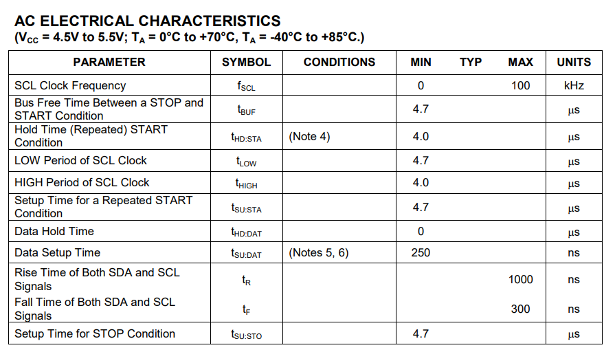

V tom MCU používate hardvérové I2C, alebo máte nejakú softvérovú implementáciu? Z toho, čo píšete o testovaní/netestovaní ACK, mi skôr vychádza, že ide o softvérovú implementáciu.
Tiež celkom nerozumiem, ako si vysvetľujete veľké či malé oneskorenie ACK — a čo vlastne považujete za veľké oneskorenie, keďže ste master a určujete clock.
Sú tieto parametre dodržané? Viď foto

Co to přesně znamená? S jakým zpožděním? Potvrdí device slave adresu 0xD0 během devátého CLK ? Tam neexistuje něco jako zpoždění. CLK dává controller - 7 bitů, pak R/W flag a pak MUSÍ být potvrzeno. Zapsat bajt adresy registru, udělat Repeated Start a poslat 0xD1 - a device to opět MUSÍ potvrdit. A pak už jen controller čte data. Pokud jsou 0xFF, tak bych čekal, že device je odpojené od sběrnice. A controller dává ACK - komukoli, nebo jen naprázdno.
Kmitočet SCL je do 100kHz ?
Dá se udělat fotka z osciloskopu nebo analyzátoru ?

Podle popisu to vypadá OK, ale stejně bych nejraději viděl vlnky z osciloskopu. Nemůžou být nějaké časy na sběrnici na limitu ?
Pokud tenhle obvod neumí vyšší rychlosti a nereaguje a jiný umí a reaguje v pořádku (ta EEPROMka většinou chodí až do 1MHz), může to svědčit o nějakém prooblému se setup nebo hold časy na sběrnici.

DC1307 podle datasheetu a informací na zahraničních diskuzních forech umí jen 100kHz.
Leckde se "radí" zkoušet měnit odpory na SCL a SDA. Doporučuje se od 10k do 1k a na začátku zlatý střed 4K7. Přesně tato hodnota 4K7 je na modulu. Když funguje EEPROM na modulu, měl by fungovat také RTC, který je o 1cm vedle.
Dneska dorazily Fedexem nové DC1307. Hned jsem vyměnil podezřelý RTC na modulu za nový. Modul s tímto novým RTC už funguje bez problémů i bez baterie a bez zkratu BAT k GND.
