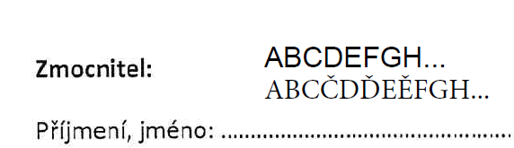

Zdravím vespolek,
pro práci s PDF dokumenty používám Adobe Acrobat Reader a občas se vyskytne potřeba psát do nějakého dokumentu, který nebyl vytvořený jako editovatelný. K psaní do takového dokumentu používám nástroj "Vyplnit a podepsat". Jenže ten má nepříjemnou vlastnost, že když se do pole pro psaní textu napíše znak s diakritikou, tak najednou změní v celém poli písmo, viz obrázek níže. Nevíte jak tomuto chování zabránit?

PříspěvekZaslal: út únor 03 2026, 13:12    Předmět: Citovat
Pokud použitý font (řez písma) nemá v sadě znaky s diakritikou, program vybere takový font, v němž čeština je.
Pořád lepší, když se to přepne celé, než dřív, kdy se dalo psát defaultním fontem, ale znaky s diakritikou byly psané fontem jiným. To vypadalo vůbec blbě.

PříspěvekZaslal: út únor 03 2026, 13:56    Předmět: Citovat
tak, ako píše Hill... a volá sa to "grafický odpad" Very Happy
Inak, ten "Zmocnitel" i "Příjmení, jméno" by mal byť font Verdana alebo Calibri. Takže skús ručne zvoliť ten, nech to máš najbližšie originálu. Ak ti to free verzia Adobe náhodou nedovolí, skús Foxit Reader, tam to ide.

PříspěvekZaslal: út únor 03 2026, 22:15    Předmět: Citovat
V Adobe Acrobat Readeru jsem nikde nenašel nastavení písma pro nástroj Vyplnit a podepsat. Nastavení písma je možné jenom pro nástroj Poznámka, ale to nemá na písmo v nástroji Vyplnit a podepsat žádný vliv.
Zmíněný Foxit PDF Reader mám také nainstalovaný a je pravda, že v možnostech nastavení písma v nástroji Psací stroj dalece překonává Adobe Acrobat Reader, ale nemůžu si na něj zvyknout. Vadí mi špatná a na mnoha místech žádná lokalizace do češtiny, což mi ztěžuje orientaci v programu. Oproti Adobe Acrobat Readeru mi grafické prostředí Foxit PDF Readeru připadá méně přehledné, ale to je asi tím, že jsem již zvyklý na AAReader.
Asi zkusím dohledat nějakou podporu AAReaderu a zeptat se, jestli je ta změna písma s diakritikou normální a jestli by jí šlo někde zakázat.
EDIT:
Tak jsem pátral po nějaké podpoře a našel jsem diskuzní fórum Adobe Comunity, kde v sekci věnované Adobe Readeru jsou nejméně dvě vlákna, kde si přispívající stěžují na stejnou chybu. Nejstarší příspěvky jsou 4 roky staré a i když jsou tam zmíněna nějaká řešení, tak u mně nefungují. Do fóra jsem se zaregistroval a svůj problém také popsal, tak budu čekat na nějakou reakci.
Také jsem z příspěvků v diskuzi zjistil, že se ta chyba chová tak, že některé znaky s diakritikou změnu písma nevyvolají. Toho jsem si dosud nevšiml, ale je to tak. Na obrázku jsou na horním řádku znaky které změnu písma nevyvolají a na dolní jsou ty které změnu vyvolají a zdá se mi, že písmo je i menší.
