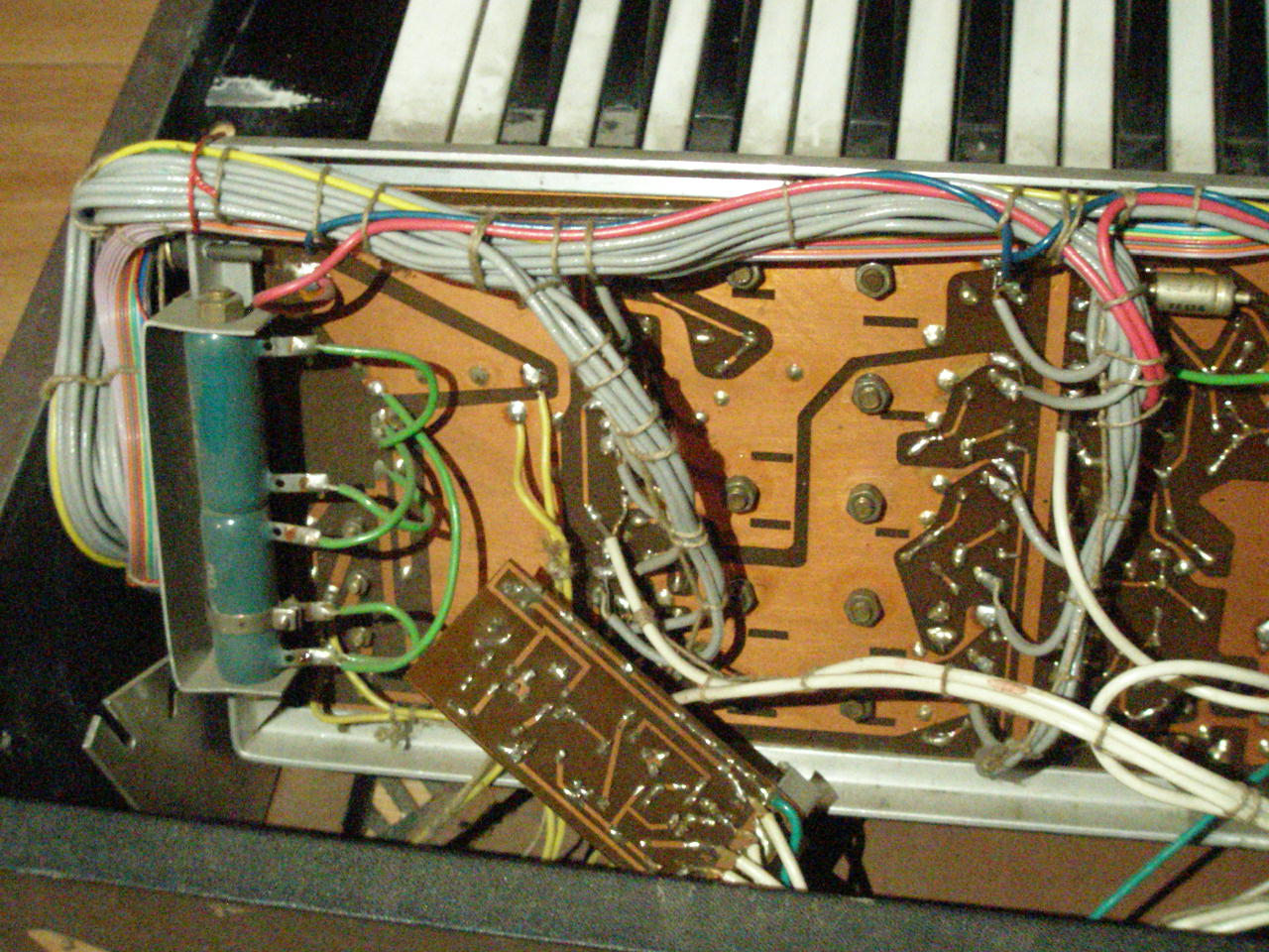

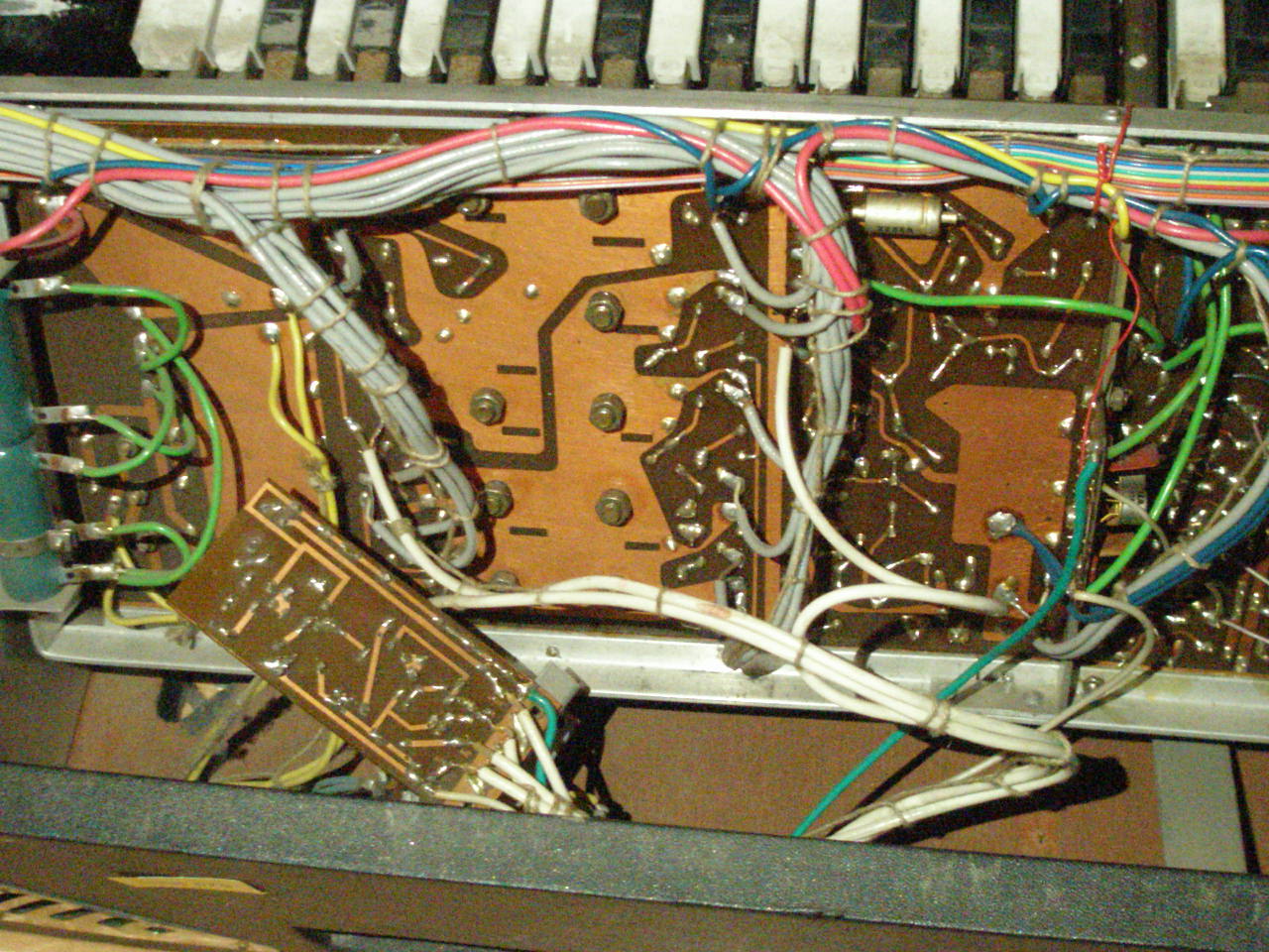

přistály mi na stole výše uvedené historické varhany. Není signál na výstupu Sad
Proměřováním osciloskopem jsem se dostal na malou destičku před výstupem s pár součástkami, kde je výstupní signál pomocí tranzistoru stahován na zem, něco jako funkce MUTE. Jenže odkud vedou ty signály co to stahování ovlivňují? V tom "brabeništi" vysvazkovaných stíněných kablíků vedoucích "odněkud" na destičku, se moc, spíše tedy vůbec orientovat nejde, odkud co vede. Kdo to někdy viděl, už mi přeje velkou soustrast ...
Takže je zde moje velká prosba, není-li mezi Vámi vlastník dokumentace pro zmíněné varhany.
Strýček google dělá zatím na mé veškeré prosby o dokumentaci mrtvého brouka. Jediné co vyplivl je tento odkaz, ale to mi nyní moc nepomůže:
https://czechkeys.blogspot.com/2006/11/delicia-fenix.html
Buď blbě hledám, nebo je ta dokumentace někde šikovně schovaná, a tak ji google "nevidí".
Děkuji předem mockrát za Vaši snahu,
Vašek
Na fotkách jen ilustrativní náhled, jak to tam vypadá. Ta šikmá destička je ta, co se na ní dělá to MUTE.

Pedál máš zapojený?
