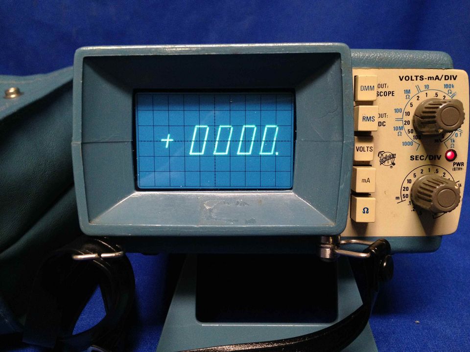

Koupil jsem na ebay tenhle malý osciloskop-multimetr v jednom. Je to nádherný stroj(ek). Napájení ze dvou NI-CD aku (2x1,2V), měří napětí DC, AC přimo na sondě osciloskopu, R a I na bočních vstupech. Zobrazení je na obrazovce. Elektricky byl nefunkční, nenaběhl zdroj kvůli přetížení. Mechanicky byl celkem OK, na pravém spodním rohu byl uražený roh plastového krytu, chyběly tři hmatníky na knoflíkách.

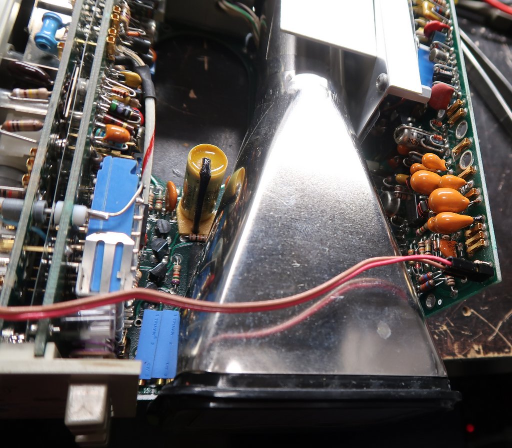

Našel jsem vadný tantal a vyměnil, teď naběhne. Měření bylo divné, problém byl v attenuátoru. Akumulátor jsem nahradil DC-DC měničem 12V-2,4V, 3A, který jsem dal za stínění do prostoru pro akumulátory. Dozadu je vyvedený krátký napájecí kabel s konektorem a napájet se bude z 12V adaptéru.

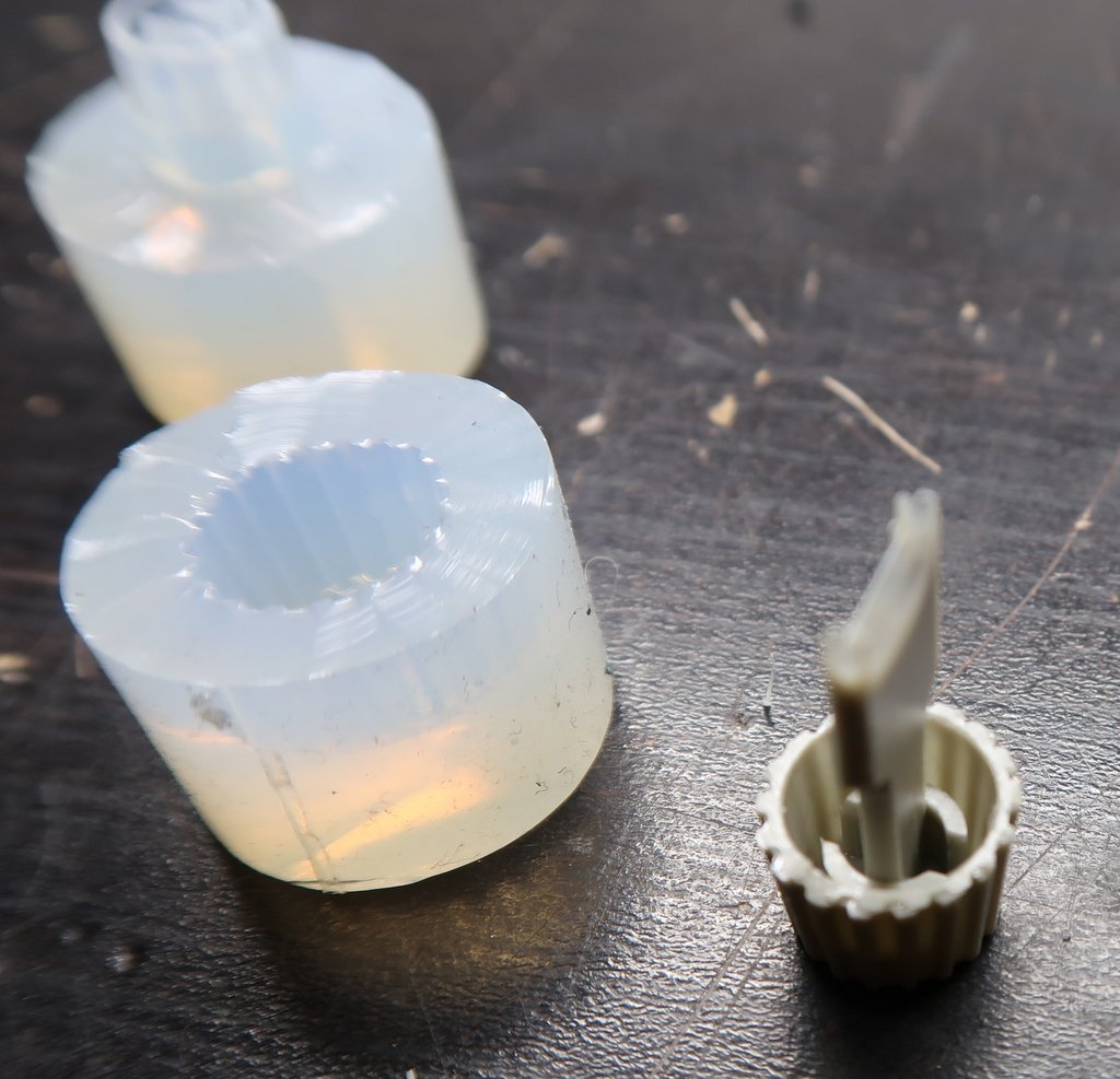

Problém byly chybějící knoflíky. Plast je po letech totálně zkřehlý a během sundavání se mi jeden knoflík totálně rozpadl v ruce. Rozhodl jsem se vyrobit hmatníky nové, zaformovat jeden hmatník a odlít si z polyuretanuvé pryskyřice nové. Postup jsem nafotli, možná bude pro někoho zajímavý.
Takhle to zobrazuje, foto z TekWiki

Vnitřnosti

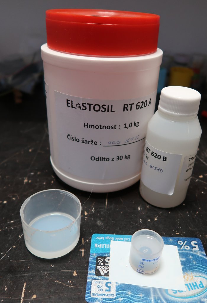

Výroba formy na hmatník, Adiční silikon RT620, hmatník s ohrádkou přidělaný k podložce, zalito
 Velikost:  102.87 kB
 Zobrazeno:  59 krát
Detail formy. Tahle je koncipována bez vnitřní dutiny, kterou bude nutné vyrobit frézkou.
 Velikost:  88.31 kB
 Zobrazeno:  54 krát

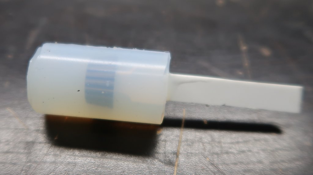

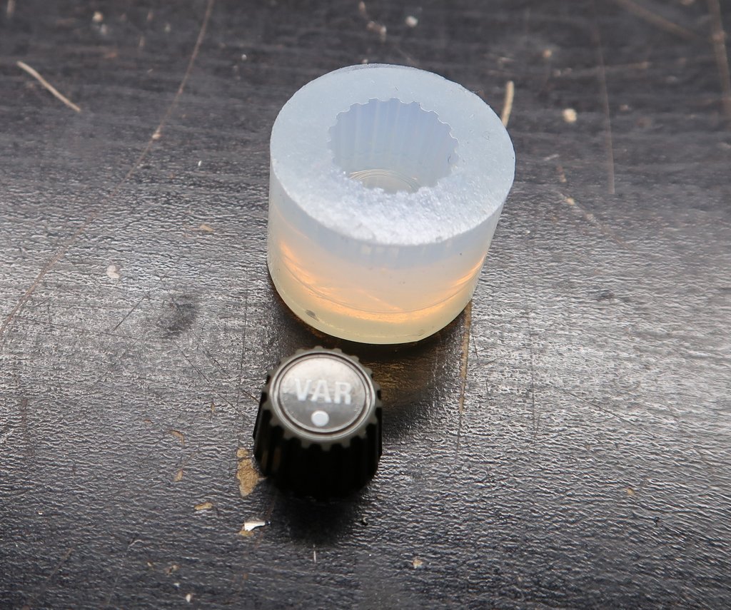

Další postup odlévání. Druhá forma je včetně vnitřní dutiny. Uvidím, jak to bude pevné a odlitelné, vyberu si tu lepší variantu.
Druhá forma je i s dutinou. Vložený vtok pro nalití polyuretanu. Forma se bude muset říznout.

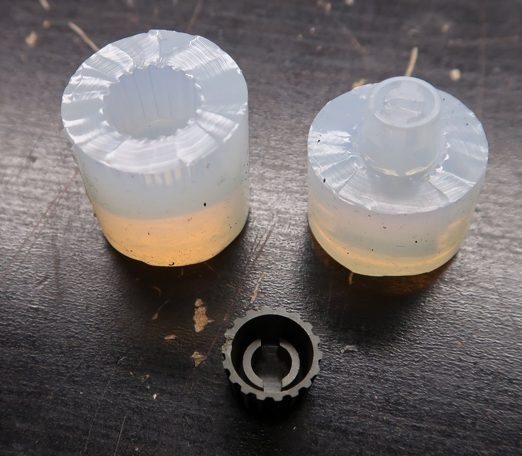

Obě formy po zatuhnutí silikonu a vyndání z ohrádek.
 Velikost:  139.46 kB
 Zobrazeno:  42 krát
Menší forma s vyndaným mástrem.
 Velikost:  231.17 kB
 Zobrazeno:  57 krát

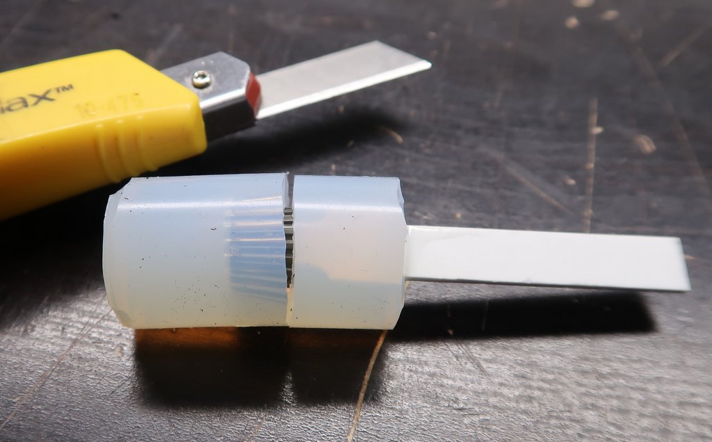

Kompletní forma před řezem
 Velikost:  64.87 kB
 Zobrazeno:  42 krát
Řez formy ostrým nožem.
 Velikost:  94.8 kB
 Zobrazeno:  32 krát

Varianta s odlitou vnitřní dutinou je použitelná, takže udělám ty. Bude následovat nástřik a nápis možná pomocí obtisku.
Rozřízlá, nyní dvojdílná forma s vyjmutým hmatníkem (master)

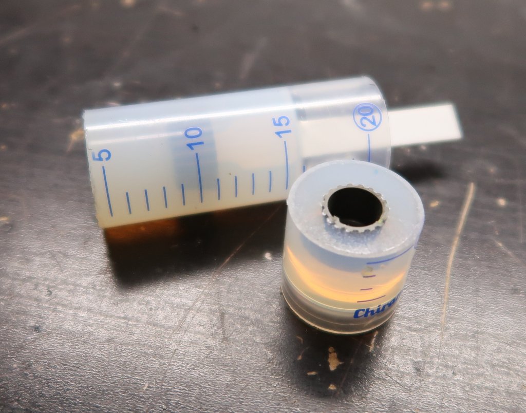

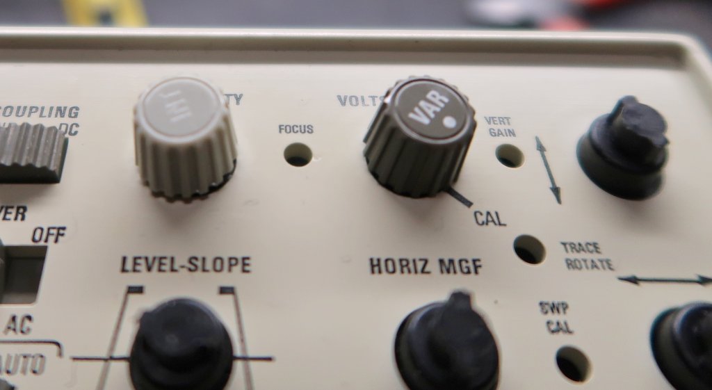

Tady je vidět odlitek včetně nálitku, který se musí odstranit.
 Velikost:  146.6 kB
 Zobrazeno:  49 krát
A takhle vypadá hmatník odlitý a originální na osciloskopu.
 Velikost:  66.1 kB
 Zobrazeno:  76 krát

No, ono to není moc triviální a je na to potřeba dost věcí. Už jenom ten silikon a pryskyřice se nedají koupit v malém balení a velké není žádná láce. Pak je třeba nějaká vývěva (stačí ledničkový kompresor) na vakuování silikonu, aby ve formě nebyly bublinky. A pak mám přetlakovou komoru na 10atm pro přetlakové odlévání. Mnoho let jsem se věnoval modelařině a tak to mám, a samozřejmě ještě zkušenosti. Proto je to pro mě první volba. Dalo by se to udělat SLA 3D tiskem, ale to mě jednak nebaví a taky ten povrch stojí dost za prd a následná úprava je pakárna.
