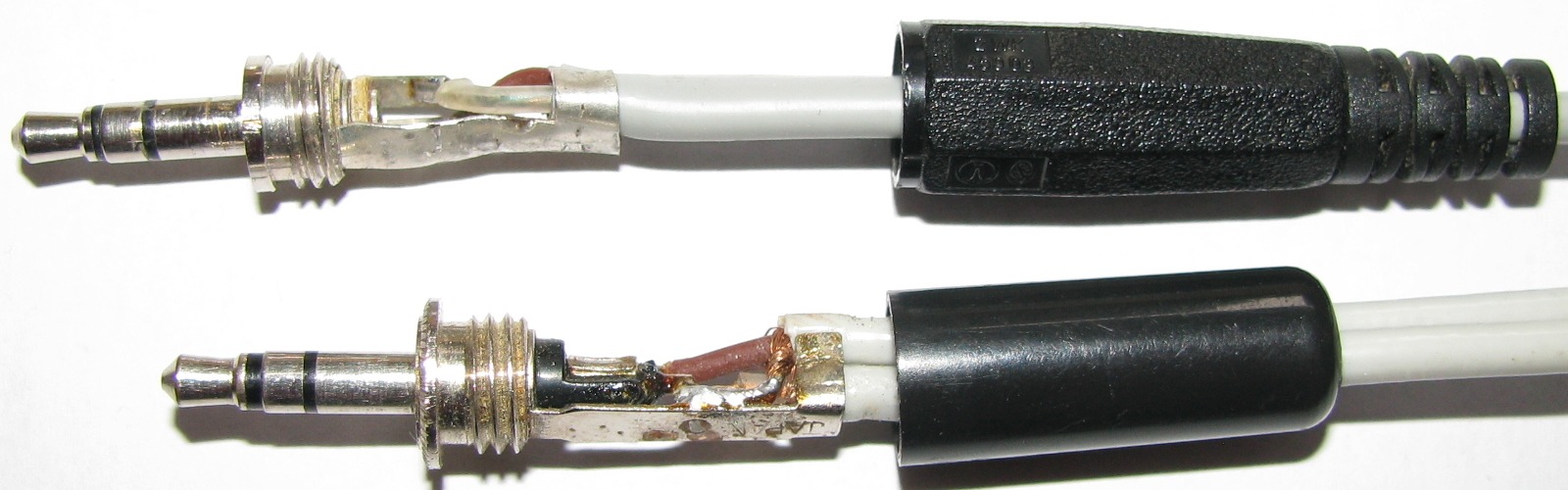

Dá se v dnešní době sehnat jiný konečník, než současná láce, na níž je pomalu víc plastu, než kovu? Např. viz kondík. Plastokovové za půl darma, celokovový za čtrnáct. Embarassed
Potřebuju spíchnout jednu až dvě pracovní bytelné šnůry k Didaktikům. Na jednom konci DIN3, na druhém dva jacky 3,5mm stereo (pro LOAD na straně 1. jacku využito jen L a GND, pro SAVE na straně 2. jacku využito spojených L&R a GND) k propojení počítače a "běžné zvukovky" v PC, či ntb.
Přebírám zásoby a našel jsem dva příklady toho lepšího, co bych rád použil. Sice jsou ušmudlané a bídně pájené (darovanému koni...), ale na ukázku stačí.
[1] Dolní konektor má plastový kryt z tvrdého plastu, žádný gumohyb, jako ty součásné a levné. Potkával jsem je dřív relativně často, hlavně u provedení 2,5mm. Jedinou nevýhodou je velikost otvoru na průchod kabelu. Zpravidla je to tak, že pokud je k mání slabý kabel, je originál díra moc velká a naopak. Horní konektor je, věřte, nebo ne, jihlavák.
[2] Teslácké značení 2WK 459 03 (viděl jsem jednou v životě - onen pitvaný exemplář).
[3] Plastový kryt onoho jihlaváku (či odjinud?) se symboly Tesla a ESČ. Je řešený docela vtipně, anžto část, která v řezu tvoří osmiúhelník, je s částí žebrovanou spojená "drážkovitě", a tak se při šroubování plastu na kovovou část jacku nepřekroutí. A navíc je ta část vpravo v řezu uvnitř oválná, a tím pádem přesně pasuje na novější teslácké provedení třívodičové signálové šnůry (L - rosolová, R - hnědá, GND - měděný oplet& kontrolní červený provázek, šedá - oválný obal).
Celokovové jacky současné produkce jsou sice lepší, ale blbě se utahují, takže hrozí riziko povolování krytu. Ani jedno z předkládaných řešení jsem při zimním prolézání internetu nenalezl. Nevím

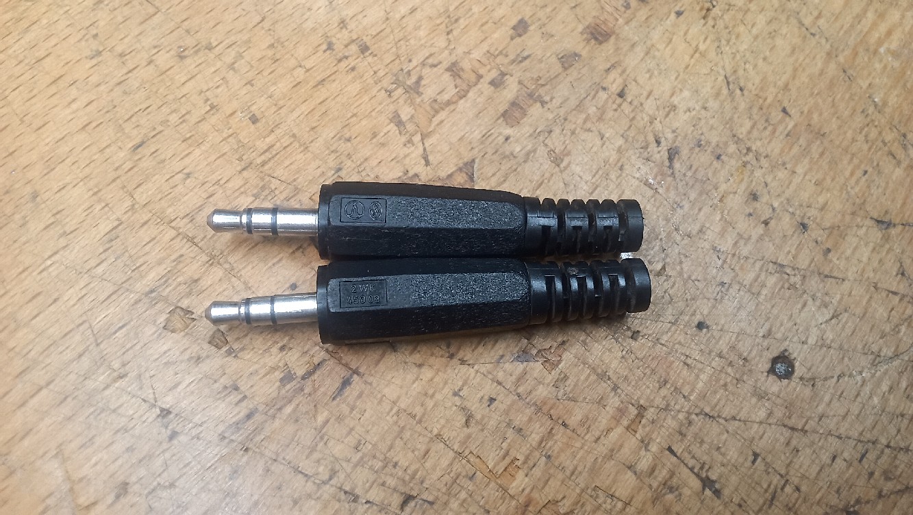

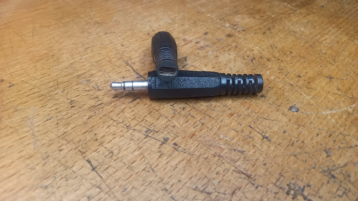

2WK 459 03 fakt nikdo neviděl?
Viděl... u mě v šupleti... Laughing

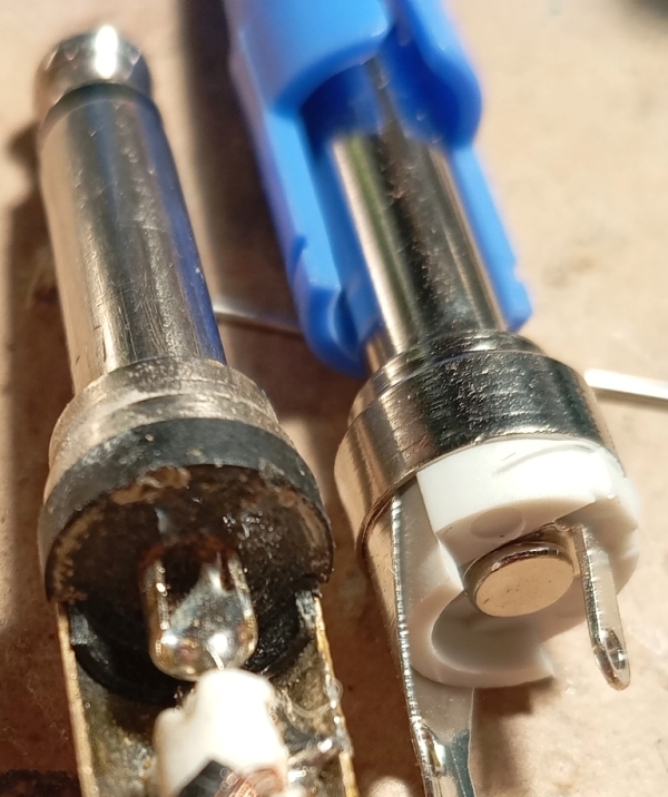

JJ v tomhle případě to chce fakt hledat a vybírat.
Vyfotil jsem narychlo z toho co mám po ruce
Vhodný typ na častější manipulaci je vlevo, kontakty jsou vaničky a nikdá se mi nepovedlo zničit pájením,ani jinak díkybohu : ) origo neutrik
Vpravo méně odolný,nějaká kopie neutriku
Hlavně ten pořádný má tak dobrý systém upevnění kabelu, že tam fakt nacpeš co potřebuješ a drží to fest a ještě je ta svěrná vložka udělaná tak že jejím zkracováním umožníš upevnit i slabší vodič než běžný..

Monofonní Neutrik 6,3mm je poctivka, o tom žádná.
Jenže Petr poptává 3,5mm a ve stereu, takže toto mu moc nepomůže Sad

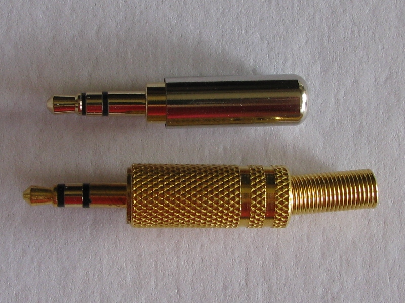

PříspěvekZaslal: so únor 07 2026, 22:15    Předmět: Citovat

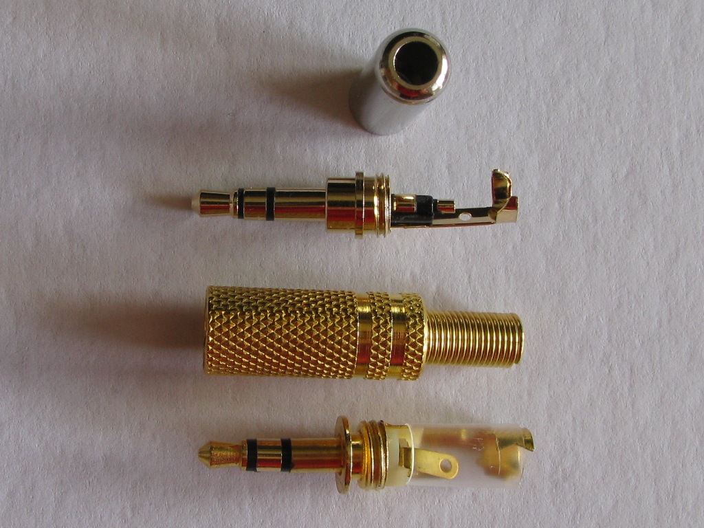

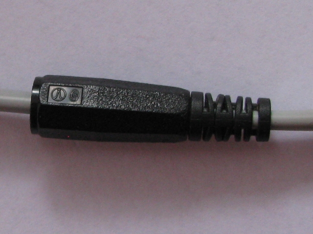

Aktuálně řeším vhodné kabely (nejen pro jediný případ "Didaktik"), rád bych získal jak osmičkový, tak oválný. Coby šetrný ekolog-antikonzument použiju DIN starého provedení s celoválcovým tělesem a plastovým krytem, upevněným šroubkem. Jacky jsem koupil dvojí (viz foto). Ty s vroubkovaným krytem byly za 17Kč/ks, ty bleději zlatavé za... (ani se neptejte, abych nebyl za vola).
