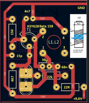

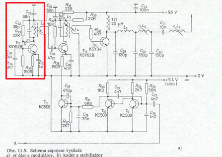

Podle Radioamatérských konstrukcí č.3 jsem začal stavět nový vf díl ke stávajícímu kodéru modelářského vysílače , který by měl pracovat na 27 MHz. V návodu je uvedeno, že osazování a oživování má probíhat nejlépe postupně od oscilátoru, přes mezistupeň, koncový stupeň ,modulátor, stabilizátor atd.
Podle návodu jsem zapojil nejprve tranzistor oscilátoru, 4x rezistor, 4x kondenzátor, krystal a cívku oscilátoru.
Ale tady začal hned zkraje problém- oscilátor nekmitá, dokonce ani nemá sebemenší spotřebu, prostě nic. Tranzistor KSY62B jsem vyměnil již 2x, jak se ukázalo zbytečně. Krystal je v pořádku-ověřeno ve starém vysílači WP-23. Všechny odpory a kondíky postupně vyměněné,- zbytečně. Schéma (i přes jeho jednoduchost) kontrolováno nesčetně krát.
Schéma vf části s vyznačením 1.fáze osazování a inkriminovanou část DPS přikládám. Pokud by Vás někoho napadlo, kde "kopat", dejte vědět.

DukeNuke

Hodnoty napětí na elektrodách toho tranzistoru by byly?

Ano, změř ss hodnoty.
Spotřebu ten oscilátor mít musí (i bez krystalu nebo pokud by nebyl OK), dělič v bázi jí dává předpětí cca 1,68V (při Ucc 9,6V), na odporu v emitoru by pak mělo být okolo 1V a tady výsledný proud odebíraný oscilátorem okolo 6,6 mA (pokud nekmitá).
Na kolektoru by pak mělo být téměř Ucc (menší o úbytek na R36, opět v nekmitajícím stavu).
Vidím to na nějakou elementární chybu.

Na kolektoru T- KSY62B plné napětí zdroje, na bázi 0V a emitoru 0V.

Na bázi nemůže být 0V. Zkontrolovat odpory 22k a 4k7. Dále zda kondík 15p nemá zkrat.

PříspěvekZaslal: pá leden 30 2026, 17:11    Předmět: Citovat
JirkaZ napsal(a):
............Spotřebu ten oscilátor mít musí .........Vidím to na nějakou elementární chybu.
Je mi jasné, že to, že oscilátor nic nebere je nesmysl, vzhledem k odporovému děliči mezi kladnou větví a zemí, ale je to tak. Proto jsem tady, už z toho totiž zase šilhám, jak se snažím najít chybu , a pořád nic.
Autor si nedělal starosti s tím jak popsat připojení těch čtyř vývodů oscilátorové cívky, připojení jsem vydedukoval podle jiných schémat a naznačil jsem to v obraze DPS, nemůže tady být něco špatně?

Špatně je to, že je na bázi 0V. Pak se teprve může případně řešit cívka. Když je na bázi 0, pak je trand zavřený, a proto není spotřeba. A samozřejmě nemůže kmitat.

Oba odpory 4k7 a 22k mají své hodnoty- měřeno v desce. Na kondík 15p se kouknu, ale jen poznámka, při zkratu by snad byl nějaký odběr-nebo se pletu?

Pokud by byl zkrat báze na zem, pak jediná spotřeba by byla proud tekoucí odporem 22k. Což je cca 0,4mA. V případě, že by byl odpor 22k přerušen, pak by byla báze uzeměna přes 4k7 a spotřeba by nebyla žádná.

Ještě jedna věc je divná, totiž když měřím odpor mezi zemí a kladným přívodem, tak je tam nekonečný odpor, ale to by přece nemělo být vzhledem k tomu již zmiňovanému odporovému děliči.

Tady hledej. Buď studeňák, nebo přerušený plošňák. Bez napájení by báze - zem mělo být 4k7, báze (+) 22k.

[[/quote] Bez napájení by báze - zem mělo být 4k7, báze (+) 22k.[/quote]
Obojí souhlasí - báze-zem - 4k7 a báze+ 9,6V - 22k.

Odpor mezi bází a emitorem v jednom směru a pak v druhém? (přehodíš měřící elektrody).
Nicméně to předchozí už nedává smysl. Jestliže mezi (-) a bází máš 4k7 a mezi bází a (+) 22k, pak nemůžeš mít mezi (-) a (+) nekonečno.

Niekde mas preruseny spoj na plosaku.
