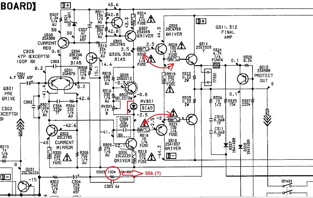

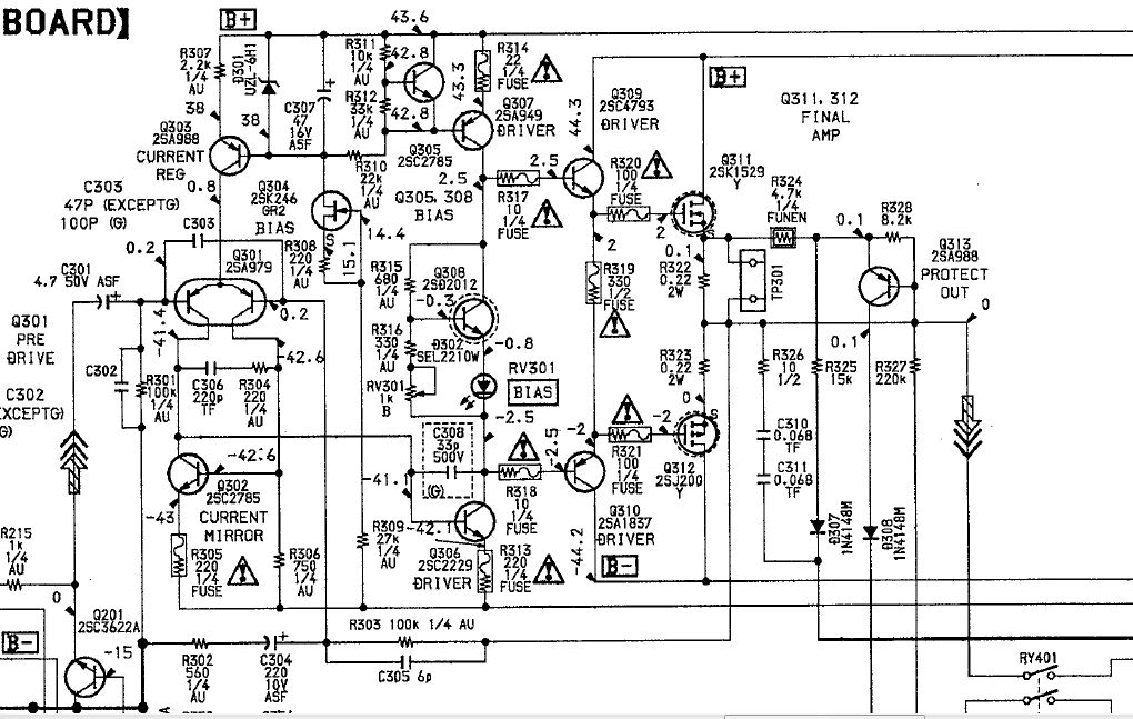

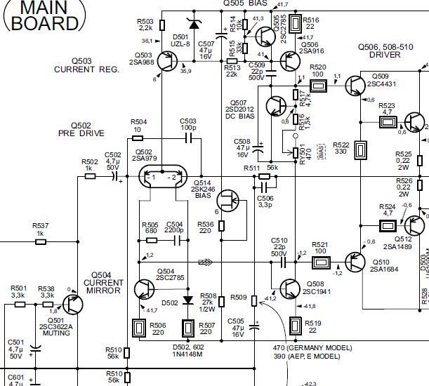

Zdar, už delší dobu se mi tu, mimo jiné resty, válí SONY s FETy na konci. Po různých experimentech (i náhrada vadných v mrtvé půlce těmi z živé, to jediné fungovalo) kdy jsem (neúspěšně) vyzkoušel různé koupené, bych chtěl vyzkoušet v konci bipoláry, brání tomu něco co nevidím? Viz přílohy - původní konec, úprava kterou chci vyzkoušet, a konec z jiného SONY zesilovače. Nebo mám ještě vyzkoušet lákavou nabídku zde https://www.aliexpress.com/item/1005006878950879.html ? Zkoušel jsem i dražší koupené ....

Různé úpravy zapojení považuji až za poslední krok, když výměnu za jiné mosfety nelze provést. Nepíšeš, v čem spočíval "neúspěch" při náhradách za jiné typy mosfetů (a za jaké).
Předložené návrhy jsou teoreticky možné, ale ověřit to musíš sám. A dělat si kvůli tomu z opravovaného stroje "pokusného králíka" se nemusí vyplatit.

Zdar, ono už to leží delší dobu, problém je, (viz debatu na Diy a podobných) že tyto tranzistory přestali vyrábět a jsou nedostupné a podle diskusí bez náhrady(?), jen fejky z číny .
Věnoval jsem spoustu času na forech a nedostal jednoznačnou odpověď, co s tím. V 90% vyhraju nad technikou ale tady jsem ztroskotal, proto jsem dal schema SONY bez a s FET tranzistory.
Takže můj dotaz trvá, je nějaký rozdíl v zapojení mezi zapojeními která jsem přidal k porovnání (oba jsou konce SONY), já to nevidím. Zdá, že SONY, používá systém ctrvC a ctrlV co se konců týká.
Rekce žádná, zkusím, nahradím, změřím a dám vědět jak to dopadlo. Bude to chvilku trvat, mám toho pořád moc, je možné že v důchodu je tak málo času...?

Pokud nemáš originál FETy, tak bych to s bipoláry zkusil. Počítej s tím, že zřejmě budeš muset upravit kompenzace. Base-stoppery prohoď, R303 nech 100k. Diodu v předpětí vyhoď, jak máš namalováno. Budeš muset zvýšit hodnotu R315 jinak nenastavíš klidový proud konců (cca 20-30mA).
