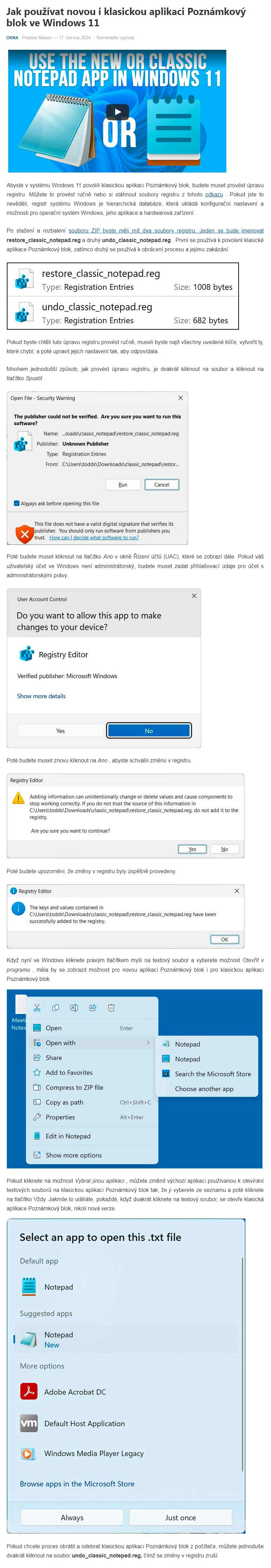

Stáhnout přiložený archiv classic_notepad.zip a rozbalit si z něj dva soubory restore_classic_notepad.reg a undo_classic_notepad.reg někam na disk počítače kde to chcete zprovoznit. Třeba si udělejte prázdnou složku AAA na svazku C: a archiv rozbalte do C:\AAA\ a pak postupujte dle popisu uvedeném na přiloženém obrázku.
Popis jak postupovat.

to Valdano: díky, restore funguje. byla tam nabídka na novější sw, ale to ničemu nepřekáží
DĚKUJI moc Beer
