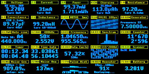

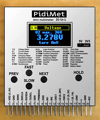

Vytvořil jsem malý univerzální multimetr s 25 funkcemi a levným čínským procesorem CH32V006.
Obsahuje měření napětí, proudu, příkonu, nabíjení, rezistence, kapacity, indukčnosti, osciloskop, logický analyzátor, frekvenční generátor, generátor funkcí, napětový regulátor, měřič frekvence, spektrální analyzátor, čítač, časovač, hradlovaný čas, duty cyklus, UART komunikace, I2C scanner, šumový generátor, analogový šum, pulzní histogram, opakovač a měřič baterie.
V blízké době se očekává nabídka stavebnice v obchodě Pajenicko.cz. Všechny podklady jsou open source a jsou volně dostupné zde: https://www.breatharian.eu/hw/pidimet/index.html nebo na GitHub: https://github.com/Panda381/PidiMet .

Pěkné.

Jo, dobrá práce. To by se dalo využít i pro nějaký víceméně stacionární monitorování.

To vypadá krásně.
Co to tak asi bude stát?

Nevím stavebnice (na Pajenicku ji teprve vytvářejí), ale procesor stojí na AliExpresu 6 Kč a displej je asi tak 80 Kč.

Tieto OLED displeje maju mizernu zivotnost, takze nie su vhodne na dlhodobu prevadzku.
Ale vidiet, ze sa s tym SW autor pohral.

U těch OLED displejů je totiž chyba v tom, že lidé je obvykle přesvěcují. Co jsem tak viděl konfigurace, tak mívají nastavený kontrast na 70 až 100%. Tak se nedá divit, že se rychle přepálí. Používám u OLED nastavení kontrastu jen obvykle tak kolem 5 až 10% - jas poklesne jen nepatrně, ale proud klesne jen na zlomek a životnost výrazně stoupne.
