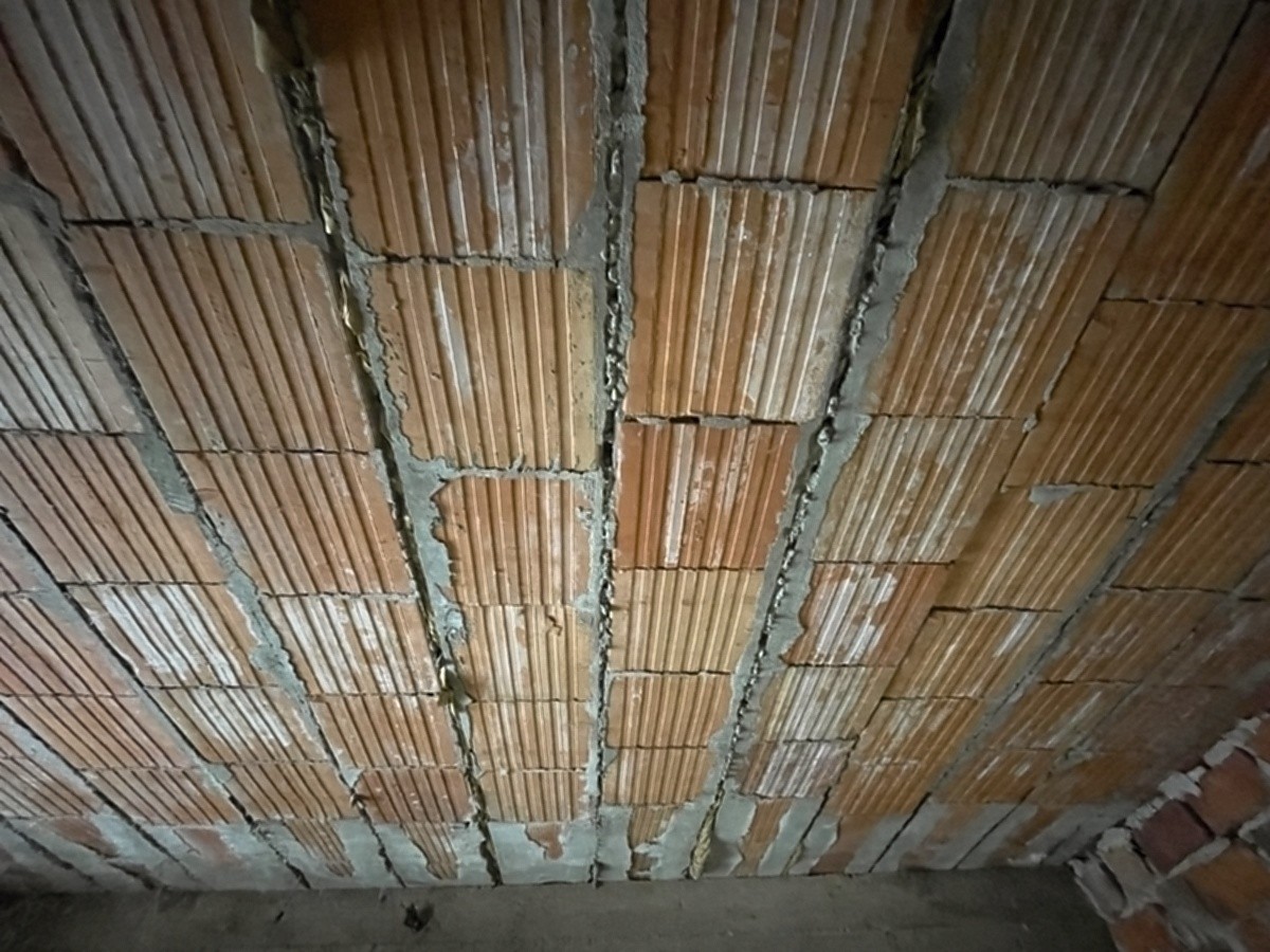

Zajímalo by mě jaký byl asi přesný postup při stavbě tohoto stropu. Na čem tam drží ty hurdisky? (hurdisky jsem vždycky viděl dlouhé ploché, tyto tvarovky neznám, připadají mi nezvykle krátké)

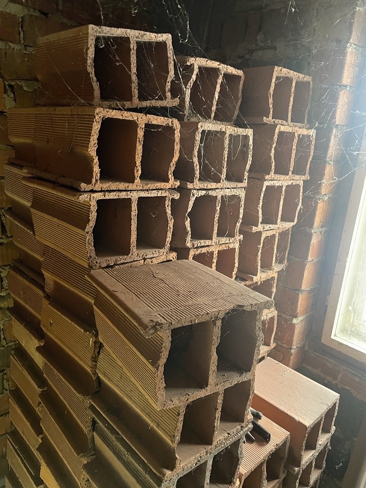

Je to strop v baráku, který koupil syn (na fotkách je sklep). Výstavba cca okolo roku 1980. Jsou tam ještě uloženy nějaké zbytky nepoužitých stropních tvarovek, ale ty vypadají že jsou jiné než ty na stropě.
(Jen mě to zajímá, protože konstrukci hurdiskových stropů jsem nikdy úplně nechápal)

PříspěvekZaslal: út leden 27 2026, 0:09    Předmět: Citovat
Doufám, že jsou tam někde ocelové výztuže...

Strop sa skladá len s nosníkov pravdepodobne kvôli vyššej nosnosti. Nosník obsahuje cca 3 roxorové tyče.

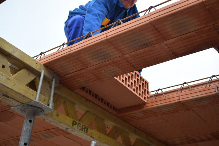

Obrázok z toho odkazu ktorý je na wiki. Takže dajú preklady a medzi ne sa ukladajú špeciálne tehly. Tu to vyzerá že to celé poskladali z tých prekladov, špeciálne tehly nepoužili.

Takto to štandardne vyzerá
Položia sa nosníky, medzi ne tie duté profily, na to sa položí kari rohož a zaleje betónom. Vyliatý beton v medzerách nad nosníkmi vytvorí rebrá, ktoré zvyšujú nosnosť relatívne ľahkého stropu.
Ty tam máš len nosníky naukladané vedľa seba. To sa robí, ak potrebuješ veľkú nosnosť, napríklad ak v strede na nosníkoch stojí stena.

Mácháte tady různý technologie dohromady. To co je na původním obrázku tazatele jsou starý keramický prefabrikovaný překlady. Skládají se z podélné výztuže zalité betonem na keramickém podkladu.
V podstatě něco jako toto: https://www.aaapoptavka.cz/dodavatel/84326/cihelna-chmeliste-sro/5322/stropni-keramicke-panely-pod
Druhá fotka jsou vložky, ale do jiného starého systému.
To co píše PatPolo a Samec je nový jiný systém a je vidět že o tom vědí kulový.

Aha tak teď už to chápu, nenapadlo mě že by to mohli být už hotové stropní panely, které se teda asi tenkrát dovezli na stavbu vcelku. Myslel jsem že se to tenkrát nějak na místě poskládalo z těch jednotlivých "cihel", proto mě nebyl jasný postup. A bylo tohle běžné už někdy cca okolo roku 1980?

Hledej stropní vložky Miako. Mám dojem, že se to používalo již v 80-kách, ale jistý si nejsem.
Ten nosník bylo možné vybetonovat přímo na místě. Narovnaly se cihly, vložila se výztuž a zalilo se to betonem.
Proti hurdiskám byla nevýhoda, že se vše muselo betelně podepřít, dokud nevytvrdl beton.

Ne, tohle fakt není miako, nevím proč to sem furt všichni cpete. Miako a jiný skladební stropní systémy z nosníků a vložek se skládají na místě.
Tohle jsou dlouhý úzký prefabrikovaný keramicko betonový panely, který se dovezou na stavbu a jeřábem se naskládaj na sraz vedle sebe. Pak se podepřou a zalejou.

Není to miako strop, jak správně píše jenicek, ale pravděpodobně to není ani stropní keramický panel.
Podle data stavby, různé délky zhlaví a podle toho, jak jsou zalité spáry to spíš vypadá na poskládané keramické nosníky těsně vedle sebe a zalité betonem na místě.
V 70. a 80. letech se běžně stavělo svépomocí a na stropní panel musel být jeřáb, keramický nosník se dá instalovat ve 2 lidech a také se dal snáz "sehnat".

jenicek napsal(a):
... úzký prefabrikovaný keramicko betonový panely, který se dovezou na stavbu a jeřábem se naskládaj na sraz vedle sebe. Pak se podepřou a zalejou.
Souhlasím s tvým vysvětlením. Všechno souhlasí. I ty konce nosníků, které jsou zablemcané betonem úplně jinak než uprostřed.
Proč se ale "pak podepřou", když už jsou naskládané na místě a nosné? Aby to neproteklo?

Odpověď: průhyb a samonosné vs. nosné
