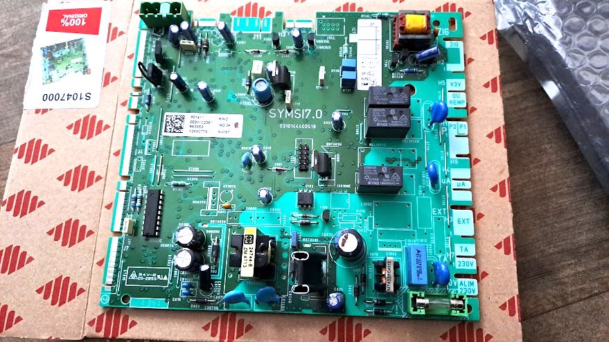

Válí se mi tady deska z kotle Protherm Tiger, je proražený řídící obvod zdroje (už si nepamatuji označení). Teoreticky by zbytek desky mohl být v pořádku (obvod šel do zkratu a vyrazil pojistku na vstupu, tak na sekundár nemuselo vlítnout nic špatného).
Původně jsem si říkal, že bych to zkusil opravit, ale nakonec na to kašlu, je to přeci jen k plynu, tak to nebudu riskovat.
Nabízím za odvoz.
Nechám to tady viset asi 14 dní, potom půjde do elektroodpadu.

U elektronik SYMSI často odchází IO TOP243
