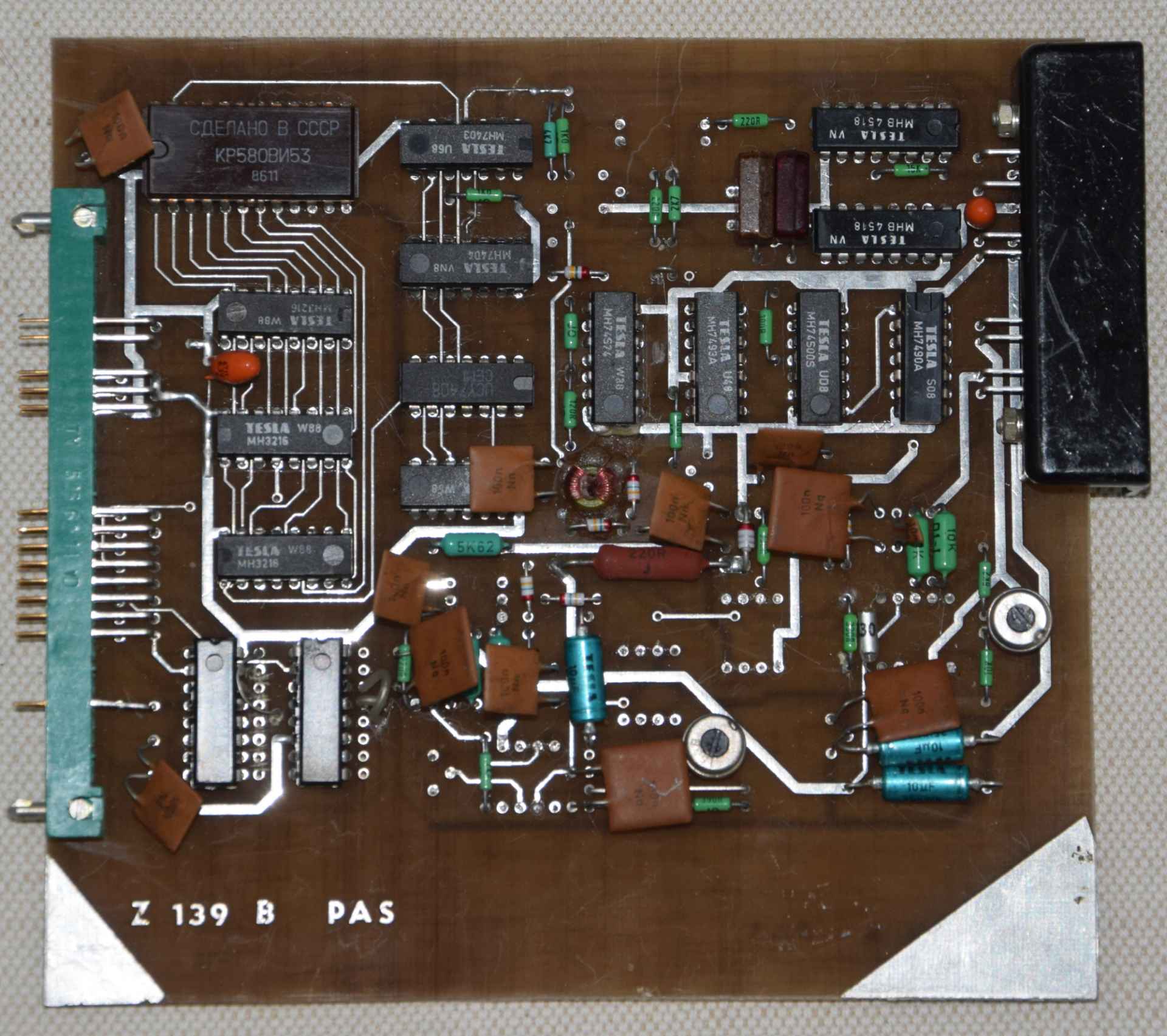

Získal jsem desku Z-139 ze souboru SAPI-1 jenže byla napadená zlatokopem ???. Chybí veškeré součástky v kovových pouzdrech. Chvíli trvalo, než mi u některých součástek došlo, co by tam mohlo být jenže mé znalosti jsou dosti mizerné, takže nejsem schopen posoudit, zda jsou ty součástky správně identifikované … našel by se někdo kdo by mi poradil …
Například v oscilátoru (IO13 MH7400) chybí součástka a jediné co mi napadlo že by tam mohlo bít je dioda a to germaniová (OAx nebo GAZ51). Ty kondenzátory C2 a C3 jsou „karamelky“ TC210. Když jsem si to zkusil poskládat na kontaktním poli tak mi to s tou diodou nefungovalo …
U OZ si nejsem moc jistý, co by tam molo bít za konkrétní OZ aneb tech typů co tam může pasovat je vícero, a to se bavím jen o produkci TESLA (pro zatím tam jsou 741).
K desce Z-139 nemám dokumentaci ale funkce desky Z-139 je známá a jde o analogovo-frekvenční převodník.

Když v kovovým pouzdru, tak by tam mohl být krystal.
Příspěvky: 35532
PříspěvekZaslal: so leden 24 2026, 13:32    Předmět: Citovat
Jestli to "jelo" jen na pár kHz, mohly by tam bejt MAA741 s vnitřní kompenzací, nebo, pokud tam je místo pro vnější kompenzační kapacitu, MAA748. Jinak by tam moh jít použít třeba MAA725 s malým vstupním offsetem anebo pak už jen "macky" - typy MAB 355/6/7 - MAC 155/6/7. Pokročilejší MAC/MAB411 a 412 se začaly vyrábět až o dost podstatnej kus věků pozdějc ...

Dioda D1 tam být nemůže. Kmitlo by si to jen párkrát a možná ani to ne. Tam musí být střídavý signál. Vyhledej si "oscilátor s 7400" a najdeš tam zapojení s krystalem, které půjde nějak napasovat na tvůj oscilátor.
Tos to celé obkreslil z desky? Nadlidský výkon. Ale asi tam máš pár chyb. Bylo by divné kdyby ne. Některé tranzistory jsou v jakémsi "inverzním režimu". Ale třeba to tak má být.
Jestli to budeš provozovat, vyměň ty oranžové kapkové tantaly. Už mě několikrát vypekly. Zkratují se.

Chytrá holka … ten krystal mě nenapadl to bude ono … ty karamelky mě zblbly.
Ten krystal bude v držáku HC49 aneb dle značení TESLA KD 2/13.
8253 zpracuje maximálně tak 2MHz. MHB4518 dají min 1,5MHz na 5V a MH7490 tak max. 25MHz, bude krystal tak někde kolem 10Mhz ??? …
Kmitočtová kompenzace tam zapojená není, jenom u jednoho OZ je zapojená kompenzace nesymetrie vstupů, 725 pokud se nepletu má jinak zapojené vývody, takže krom 741 tam může být MAC/MAB 15x/35x. tech desek řady Z jsem překresloval už několik a v diskrétních součástkách se drželi produkce TESLA.

Ano je to celé vypískané z desky, a to je jen taková drobnost … toto je taky vypískáno z desky. Jak jsem psal, tak mé znalosti jsou dost mizerné a pokud jde o tranzistory tak tam jsou naskládané všude NPN, protože v době vypískání jsem neměl páru, jak to celé bude. Takže pokud tam někde má bít PNP tak budu rád, když mě na to někdo upozorní. U T4 si přestávám bít jist, zda tam bude KC8xx tj. dva tranzistory v jednom pouzdru … klidně by to mohli bít i dva tranzistory v plastu pokaždé s jinou polaritou (KC2xx, KC3xx nebo KC6xx) těsně vedle sebe aneb tepelně svázané.

Kmitočet z toho asi krystalového oscilátoru jde po vydělení čtyřmi nebo osmi (podle nastavení JP5) na nějaký ten měnič s T3 a toroidkem, tam asi megahertzy nepůjdou. Takže bych ten krystal viděla spíš tak na 1 MHz max.

TESLA v držáku KD 2/13 dělala standartně krystaly 3 579,545 KHz, 4 000,000 KHz, 4 194,304KHz, 4 433,619 KHz, 6 000 KHz, 8 867,238KHz a pak od 8MHz do 120MHz. Propojka je natavena na dělení osmy, takže při cca 4MHz krystalu bude na výstupu cca 500KHz (z pohledu jednoduchého počítání by tam bylo ideál tech 500 KHz, takže 4 MHz krystal). Při podrobnějším pohledu ten toroid má žlutou barvu … z toho by se dala asi určit hmota a taky jaký kmitočet by to dalo z vekou pravděpodobností to bude materiál z produkce „PRANET ŠUMPERK“.

To že je to pro SAPI-1 je irelevantní, mně jde primárně o to, zda jsem správně deifikoval vykuchané součástky aneb mé znalosti na to nestačí. Určitě je tady dost lidí, co se koukne do schématu a hned je trkne že tranzistor X má být PNP a ne NPN … zatím jen lesana87 měla konstruktivní poznámky a něco naznačil PavelFF. U některých typů součástek je identifikace snadná např. ten optron WK16412 (teoreticky by tam mohl bít i WK16413 s nezapojeným vývodem). Tranzistor se pozná snadno ale jeho polarita, tj. NPN nebo PNP až ze zapojení a do toho můžou být i prohozené vývody. U OZ to bylo o něco těžší, s analogovou technikou nejsem moc kamarád a nejvíce práce bylo identifikovat MAC 01 … aneb jsem ji tam nečekal. S T4 to bylo taky docela divoké aneb jsem původně myslel že to bude optron v DIL 6 … při pohledu ze strany součástek to by tak mohlo být, ale ze strany spojů to nedávalo smysl. I po tom, co jsem tam doplnil KC8xx tak se mi to moc nezdá, a to hlavně T4B. To zapojení s MAC 01 mi úplně uniká co tím básník chtěl říct.
Mám pocit, že převodník pracuje na integračním principu, tj. že velikost analogového napětí určuje, jak dlouho se bude čítat kmitočet z oscilátoru.
Překreslená DPS je až na C20 1:1 s předlohou ale jestli jsou součástky identifikované správně netuším, a proto jsem založil toto vlákno … po vypískání vypadalo schéma viz níže, při tvorbě DPS se opravilo pár chyb … doufám že se najde dobrovolník co se na to koukne a dá vědět co tam mám špatně a řekne jak to má být.
