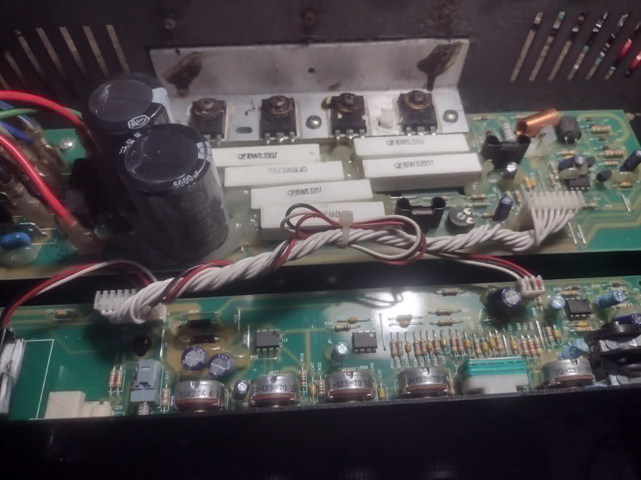

Dobrý deň priatelia elektroniky. Mám problém zo zosilňovačom Ampeq typ Ba115HP. Koncový stupeň osadený tranzistormi IRFP 9140 a IRFP 9240 kmitá.
Kmitanie som nameral aj na výstupe operačného zosilňovača NE 5532 ktorý je na vstupe koncového stupňa. Čím sa dá kmitanie utlmiť ? Ďakujem za každú radu.

co odpojit koncák od preampu,zkratovat vstup a pak se podívat co kmitá,zda preamp či konec..
