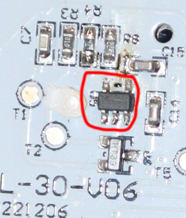

Mám tu takovou miniváhu, kde odešel nabíjecí IO pro LiIonku. SOT23-5, marking H8Xu. Pinout je stejnej, jako třeba MCP73831, LTC4054, nebo TP4058. Ani jeden tu samozřejmě nemám, ale je možný, že by ten pinout byl standard, a šlo to mezi sebou nahradit? Rprog je 4,7 kΩ, to by taky šlo u všech.
Tento má na výstupu pro baterku jen 1,9 V, je jedno, jestli je zapojená, nebo není. Prostě ji nenabíjí.
Díky

Nebude to nejaký klon UN8HX

Kdo ví, pinout je opět ten samej. Asi zkusím objednat z TME ten MCP a prostě jej vyzkouším.

Vyzerá to tak, že pinouty sú rovnaké u všetkých podobných obvodov.

Tak jsem to risknul, objednal MCP73831T a funguje to, dokonce i indikace nabíjení.
