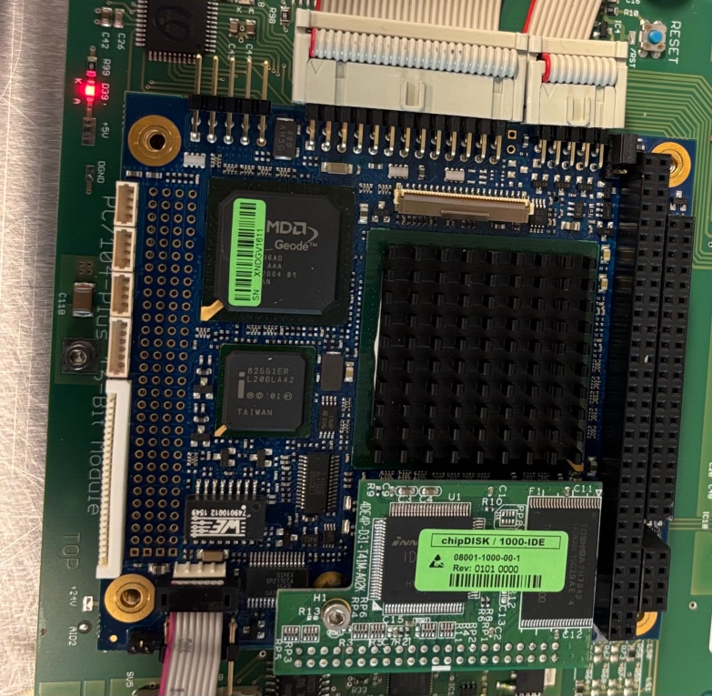

Přes jaké rozhraní se připojuje pro debug na PC104-Plus 16bit module a kde sehnat popis jeho konektorů.
Je totiž srdcem přístroje se závadou. Modul má konektor pro Ribbon cable, asi k LCD displeji.

Je na něm samolepka SN XNDGV1611
Čip AMD Geode. Jinak nic charakteristického.
Je to komerční produkt pro řízení kolem mikroskopů. Víc teď nedám dohromady.
S pc je propojen usb kabelem, který emuluje Ethernet 100Mbit. Po propojení si win11 najdou ovladač a pokoušejí se domluvit, zařízení jim ale asi neodpoví.
Z ledek na base board a pípnutí je patrné, že PC104 nabootuje. Led ACTIVITY u síťového io SMC xxxxx poblikává pokud je USB kabel připojen.
Byl tam vadny dc/dc Traco power pro pomocných +-15V 2W pro oz na base boardu.
Traco ještě nepřišel, oz jsem netestoval.

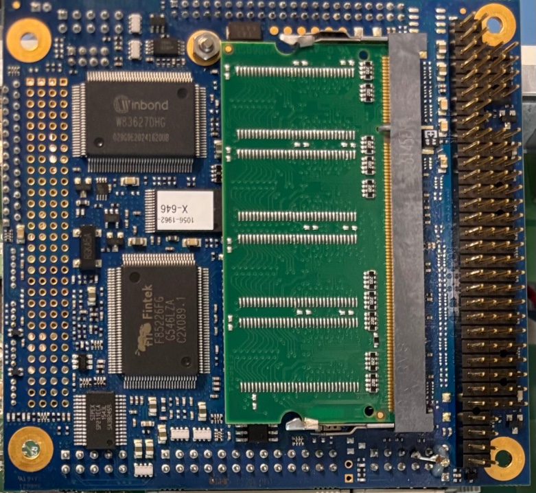

Edit: doplnil jsem foto spodní strany
PC104 Plus horní strana
 Velikost:  287.95 kB
 Zobrazeno:  55 krát
PC104 Plus spodní strana
 Velikost:  287.14 kB
 Zobrazeno:  49 krát

Na modulu je deska chipDISK, která zřejmě obsahuje IDE kompatibilní Flash paměť, na které bude firmware/software specifický pro příslušný přístroj. Záleží co ten firmware podporuje. Bez znalosti toho jsou vám HW porty na tom modulu v podstatě k ničemu, protože nevíte co ten firmware z hlediska externí komunikace podporuje ani to, který z portů k tomu využívá.
Podobné průmyslové desky/moduly dělá Kontron viz třeba tato na eBay, ale z toho se nic moc určit nedá, protože oni dělají podobné desky/moduly pro širokou škálu různých zařízení a záleží právě na konkrétním firmware/software co v tom konkrétním kusu je.

Ten disk onchip je normální SSD IDE. Má to 44pin konektor jako staré notebooky, lze to tedy přes redukci strčit do normálního PC.
Ten Geode je X86 kompatibilní procesor a normálně na něm běží DOS nebo Linux.
Nicméně to bude mít asi normální VGA na těch 2x5 kolíkách nahoře vlevo.
Je na to redukce na VGA 15pin konektor.
S největší pravděpodobností je z druhé strany označení typu a výrobce a vybitá knoflíková baterie, kvůli které se to zastaví hned na začátku.

Tady je nejlepší řešení ve vypnutém stavu tu desku vytáhnout a vyfotit spodní stranu. Někde tam bude typ nebo alespoň logo výrobce. Když ne tak se podávat pod to SSD. Ta deska kromě šroubů by měla držet na pinech v kolíkových lištách.
Nic světoborného tam není - jde z toho sériák, LPT a ethernet. Pokud nezhavarovalo SSD, tak stačí vyměnit za podobný modul a jede se dál.

K fotce horní strany jsem doplnil foto spodní strany.
Ještě pridám fotky bez Ram a diskChip.
