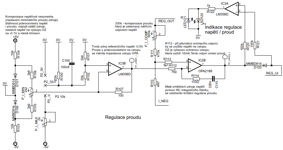

Zbastlil jsem lineární laboratorní zdroj cca. 0 až 18V, cca. 0,5 až 500mA.
Publikuji tento zdroj pouze jen tak.
Je velmi složitý, místní odborníci budou mít velmi mnoho výhrad,
budou se chytat za hlavu a není ze šuplíkových zásob.
Pro mě je důležité, že jsem jej vytvořil sám. (s pomocí internetu)
K regulaci slouží dva 10-ti otáčkové potenciometry 10k.
K měření jsem použil pětimístné měřící přístroje z Aliexpressu.
Jak voltmetr, tak ampérmetr, jsou velmi přesné.
Regulace napětí se stabilizuje zhruba do 200 µs,
regulace proudu do 1 ms, v těch nejhorších případech.
Zvlnění výstupního napětí nejsem schopen měřit.
Můj osciloskop, při připojení na zem, měří šum 20mV,
zdroj vykazuje cca 30 - 50mV.
Proudová část

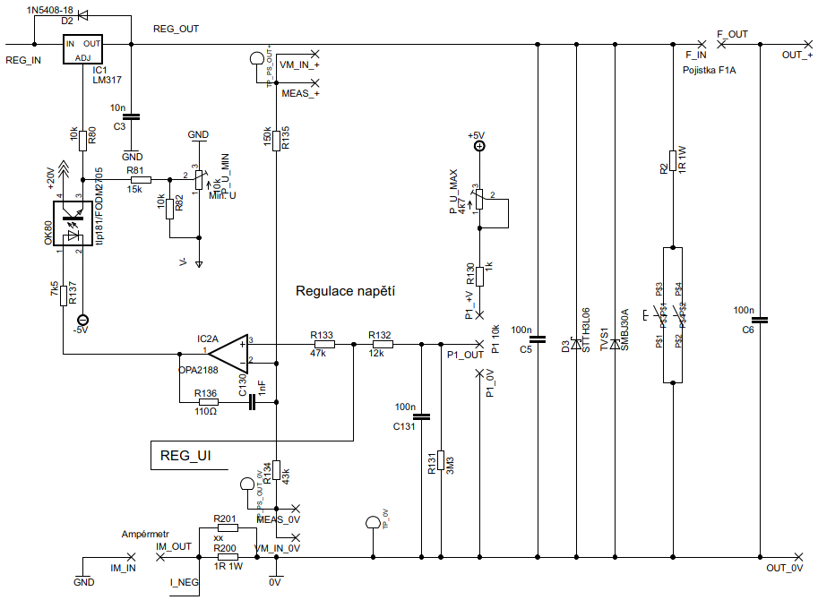

Regulace napětí

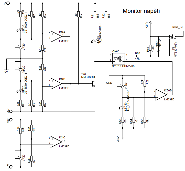

Monitor napětí pro zapnutí zdroje

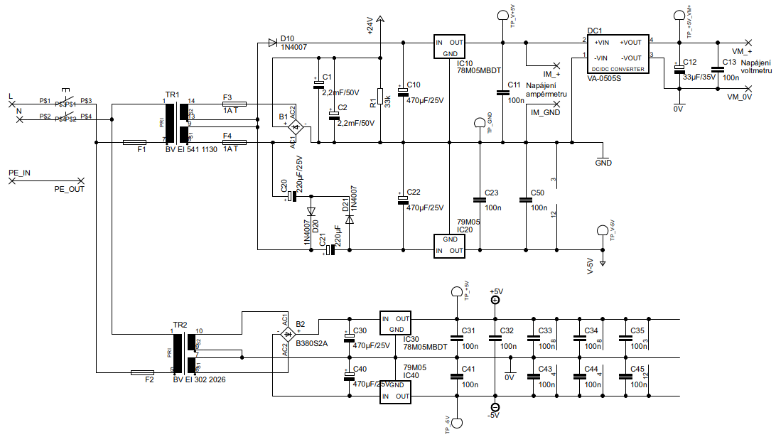

Napájecí část
 Velikost:  85.13 kB
 Zobrazeno:  55 krát

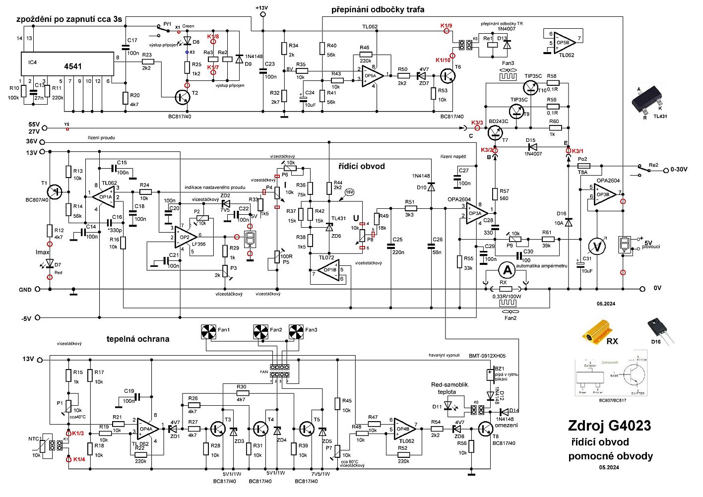

PříspěvekZaslal: út leden 20 2026, 20:44    Předmět: Citovat
Stačilo by to namalovat přehledně a není potřeba další popis.
Schéma pro názornost.
 Velikost:  225.31 kB
 Zobrazeno:  110 krát
Příspěvky: 4324
PříspěvekZaslal: út leden 20 2026, 20:48    Předmět: Citovat
Jeden OZ dělá regulaci napětí, druhý OZ regulaci proudu, fajn. A na co je tam ta LM317?

Bizarností je to, že jsem chtěl využít LM317,
a jak se schéma začalo zesložiťovat, tak jsem prostě neustoupil.
Jedná se o řízení LM317 přes optočlen.
OPA 2188 měří napětí na svorkách zdroje,
porovnává je s napětím nastaveným potenciometrem P1.
Poté řídí optočlen OK 80.
Řízení proudu funguje tak, že omezuje napětí z potenciometru regulace napětí P1. IC2B měří napětí na bočníku R200 a porovnává je s výstupním napětím IC3B. Vše co je před IC3B, je balast pro nastavení proudu zdroje.
Monitor napětí vznikl jako ochrana proti zvýšení napětí, nad nastavenou hodnotu, na výstupu zdroje při vypínání a zapínání zdroje. Monitor tak přímo vypíná napětí pro LM317.
Vše jsem koncipoval tak, aby byl zdroj bezpečný pro zařízení, které je připojeno na svorky zdroje. Aby pravděpodobnost, že se na svorkách zdroje objeví napětí vyšší, než je nastavené, byla co nejmenší.
