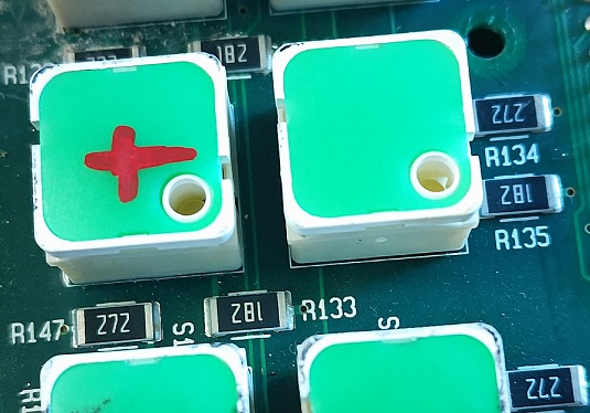

Nevideli ste niekto na potulkách internetom a katalógmi takéto tlačidlo? Je to z ovládača priemyselného stroja, má 9 pinov, rozmer 14,5 x 14,5 mm. výška 12 mm. To plus si nevšímajte.

Ivan_01 napsal(a):
k jakému stroji to je ?
jaký je výrobce ?

je to stroj v kameňolome, štítok a výrobca bude dodaný, hneď ako bude známy, ale obávam sa že táto informácia bude k prdu ...

Ivan_01: hledej Rafi tact (tactile) switch, ale tento konkrétní typ bude s velkou pravděpodobností OEM a tedy veřejně nedostupný.
Stejně tak to ale může být PRC "volná kreace" a pak bude problém zjistit cokoliv.
Asi by pomohla demontáž tlačítka a fotky se všech možných stran. Někdy bývá zespodu alespoň logo výrobce atd.
Ta díra v rohu je pro LED?

Hledej výrobce RAFI , něco má Conrad, na Ali se taky dá něco sehnat,

vyzerá to na ten Rafi, konkrétne 3.14.200.732/0000 ale cena za kus okolo 14 eur bez DPH, sa poserú, je ich tam 30. Každopádne ďakujem za nasmerovanie.

jj, taky je měním v Kardexech.
Jenom jsem přestal řešit, jestli to firmu bude bolet nebo ne. Může si taky koupit novej stroj, nebo si zaplatit servis. Pak jim cena tlačítek přide směšná.
Já měním jedno tlačítko ze čtyř a to jen pro to že přestane svítit. Obsluha pak neví že ho má zmáčknout. Celej ten panel stojí 35tis. Nic než ty tlačítka na tom panelu není.

Jeden Poliak predava nejake stare zasoby na eBay aj Allegru.

tak jo, jsou to rafi, konkrétně toto: https://cz.mouser.com/ProductDetail/RAFI/3.14.200.022-0000

tak som napísal do rafiho, potvrdili že to je ich výrobok ale bohužiaľ také už nerobia ani robiť nebudú. Takže každý jeden rozobrať, vyčistiť a otestovať.
