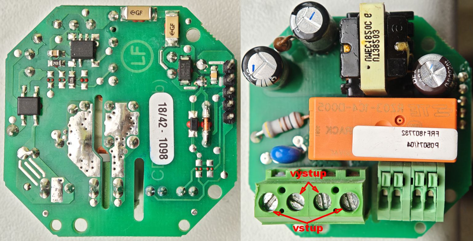

Zdravím zdejší komunitu.
Moc se v tom nevyznám, ale jak mám nasimulovat funkčnost tohoto zdroje (pro regulátor podlahového topení), když je 100 ohmový odpor (asi) pro můstek napojen z výstupu od relé. Nejspíš to bude propojené přes topné kabely, tak nevím jestli to můžu spojit natvrdo, abych něco nezničil. Děkuji za radu.

Napájení nebude přes kontakt relé, nejspíš máš prohozené svorky vstup/výstup.

Vstup a výstup máš zrejme zakreslený opačne.

Jestli to je dvojdílnej dotykáč termostat, tak vzadu na krabce máš přece popis vývodů. Prostě na velký silový krajní se připojí topnej kabel do 3,5KW (nebo relé s cívkou na 230V) a do středních 230V. A podlahová sonda se připojí na svorky Sensor1, ty dvě jsou dál od silových.
