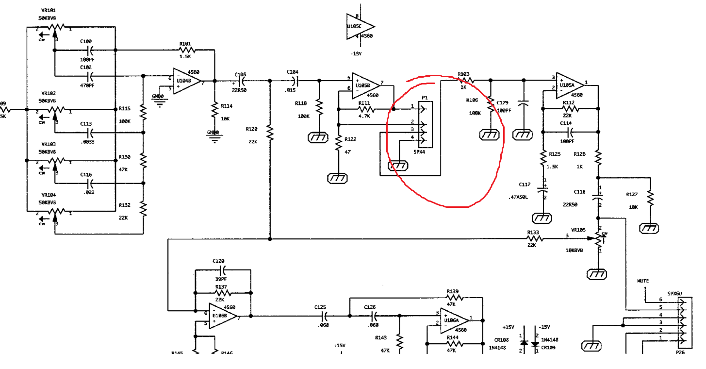

Měnil jsem kamarádovi v tomto combu ulomený potenciometr, nedaří se mně zprovoznit pružinový Reverb, nemá k tomu Remote switch, kterým se ovládá. Z elektrotáni jsem si stáhl zapojení ,osazení mého comba je však jiné a popis zapojení toho nožního spínače tam není. U mého Marshallu je šlapka na ovládání přebuzení jenom zkratovací spínač s 6,3mm konektorem.
Zkoušel jsem proti zemi zapojit potenciometr ani změnou od max hodnoty po minimum k aktivaci nedošlo, nelze ani vyloučit, že je vadný obvod Reverbu.

Tak zkontroluj cívky a buzení reverbu
 Velikost:  107.23 kB
 Zobrazeno:  67 krát

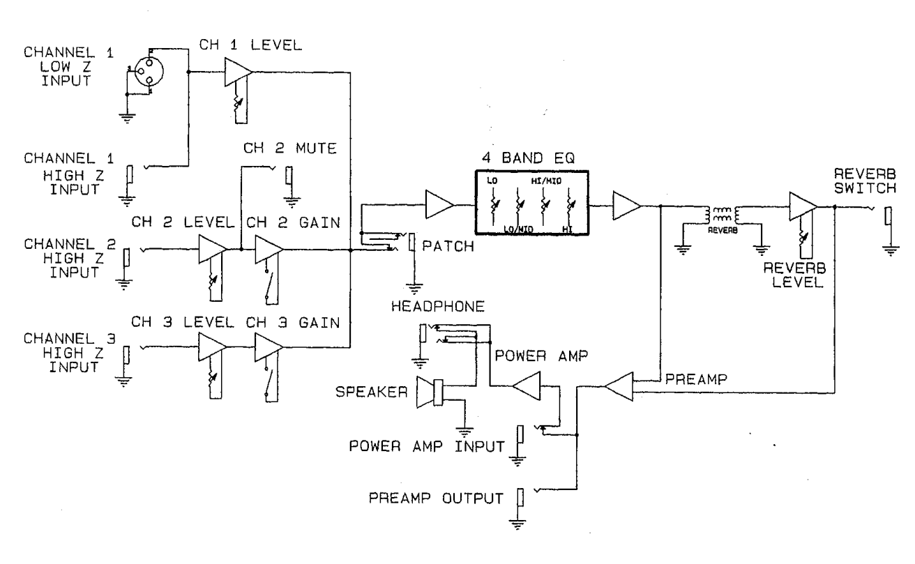

možná někde tady?
 Velikost:  151.9 kB
 Zobrazeno:  72 krát

Před rozborkou jsem bohužel nezkoušel, tak nevím jestli byl funkční, předpokládám, že defaultně je Reverb stále on, remote switch slouží pouze k vypnutí.
Odpor pružin je po odpojení od desky 95,2R a 361,8R.
Matně si vzpomínám že při manipulaci v tom luplo. Mám zde vlhkost kolem 20% o statiku tedy není nouze jak se zvednu ze židle a dotknu dřezu tak rána, mohlo něco odejít. RC4558 jsou v paticích, tak je odzkouším, někde bych měl mít i 70413080 /LM3080/, která je zde taky použitá, kupoval jsem na Alíkovy a
z 5 pěti kusů fungovaly tuším jenom dva, měnil jsem v nějakém kompresoru.

Ten odpor bude asi ok
Teď sledovačem jestli tam jde signál, když jo,tak postupovat dál..

Výrobce naštěstí má všechny šváby v paticích, nasázel jsem NE5532 a ověřil že původní 4558 jsou ok, propájel jsem co šlo a kupodivu reverb jede a je defaultně zapnutý, majitel ho nepotřebuje vypínat nožním spínačem a ovládat ho lze potenciometrem "master effektem", dále jsem šlapku neřešil.

Pokud nepotřebuje vyloženě pedál (šlapku) lze použít třeby maličký vypínač na kablíku. Funkce se deaktivuje spojením "živého" konce jacku na zem.

To není potřeba,stačí hall ztlumit a není tam : )
