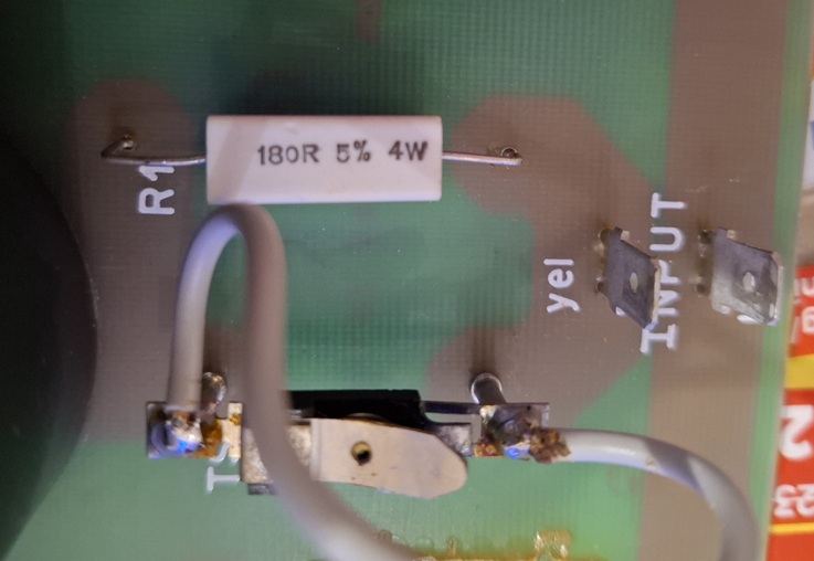

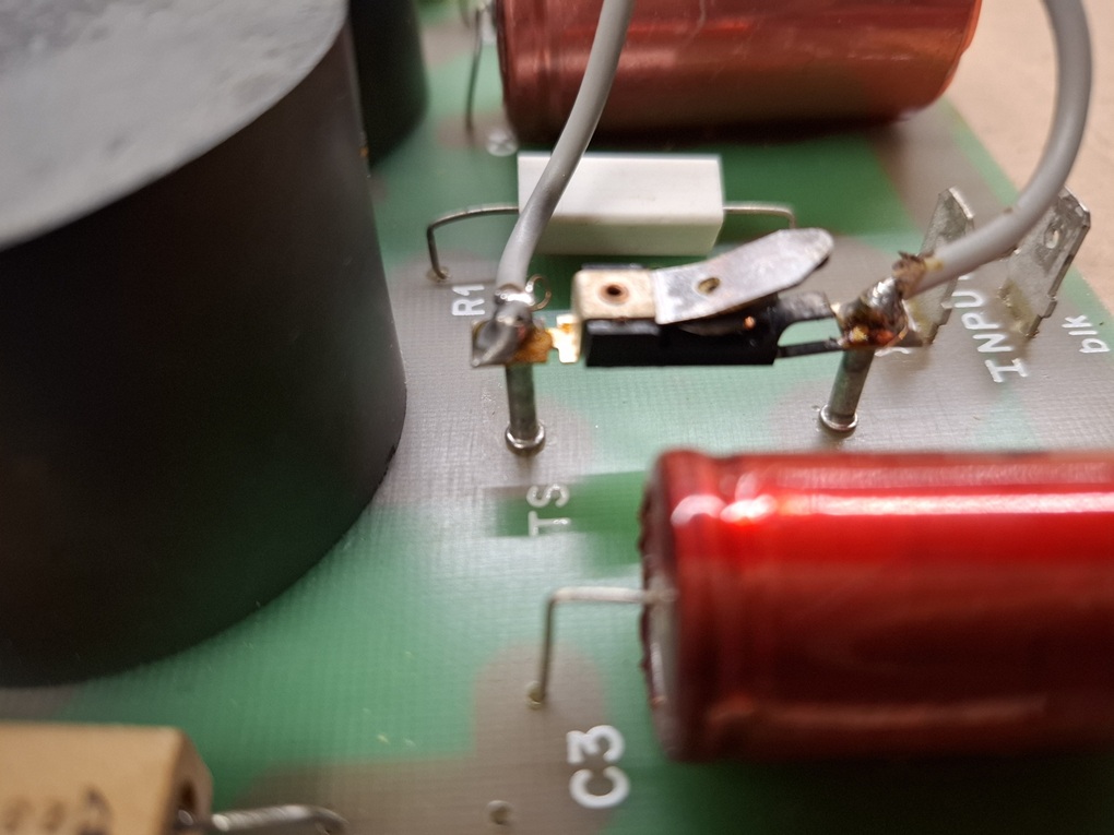

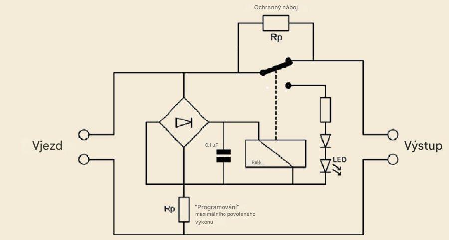

Ahoj,
potřeboval bych prosím pomoct s doplněním hodnot součástek a zapojením.
Měla by to být náhrada v podobě obvodu s relátkem za původní "termospínač" (obr.1).
Obvod spouští relé, když vstupní výkon dosáhne 200 W.
Je to výhybka z Revox Symbol B.
Popřípadě to vyřešit jinak, ale líp než jak to vyřešil původní majitel Smile.
Děkuji M.

ferdislav
Založen: Aug 15, 2011
Příspěvky: 1460
Bydliště: Mostecko
PříspěvekZaslal: st leden 14 2026, 8:23    Předmět: Citovat
To schéma je odkud? Jak to má fungovat?
tesla6
Založen: Jan 24, 2023
Příspěvky: 66
PříspěvekZaslal: st leden 14 2026, 8:25    Předmět: Citovat
Nic víc k tomu bohužel není.
ferdislav
Příspěvky: 1460
Bydliště: Mostecko
PříspěvekZaslal: st leden 14 2026, 8:33    Předmět: Citovat
No tak si tam dej umělou zátěž, pusť tam signál a při požadovaném napětí si nastav sepnutí trimrem a ten pak nahraď pevným rezistorem
Příspěvky: 2576
PříspěvekZaslal: st leden 14 2026, 9:09    Předmět: Citovat
Určitě je to ochrana před výkonem nad 200W, není to spíš ochrana před ss napětím na výstupu ?
tesla6
Příspěvky: 66
PříspěvekZaslal: st leden 14 2026, 9:24    Předmět: Citovat
Dle autora je to tak jak píšu, více informací ale nemám.
Jednoduše potřebuji nahradit ten termospínač nebo co to je.
Děkuji
Příspěvky: 8593
PříspěvekZaslal: st leden 14 2026, 9:25    Předmět: Citovat
Může to fungovat pro obojí. Při dostatečném výstupním výkonu se ten kondenzátor za usměrňovačem nabije tak, že relé sepne. Při ss napětí udělá to samé.
tesla6
Příspěvky: 66
PříspěvekZaslal: st leden 14 2026, 9:32    Předmět: Citovat
Mělo by to být tohle:
https://www.microtherm.de/it/208.html
a potřebuji to něčím nahradit nebo poradit kde by se dalo koupit.
Díky
Naposledy upravil tesla6 dne st leden 14 2026, 9:58, celkově upraveno 1 krát.
Příspěvky: 12680
PříspěvekZaslal: st leden 14 2026, 9:41    Předmět: Citovat
nebo tam dát polyswitch . . .
tesla6
Příspěvky: 66
PříspěvekZaslal: st leden 14 2026, 9:52    Předmět: Citovat
To by bylo elegantní řešení, ale neovlivní to zvuk když je to reprobeden?
A tu hodnotu 6A můžu přímo použít nebo se to musí odměřit?

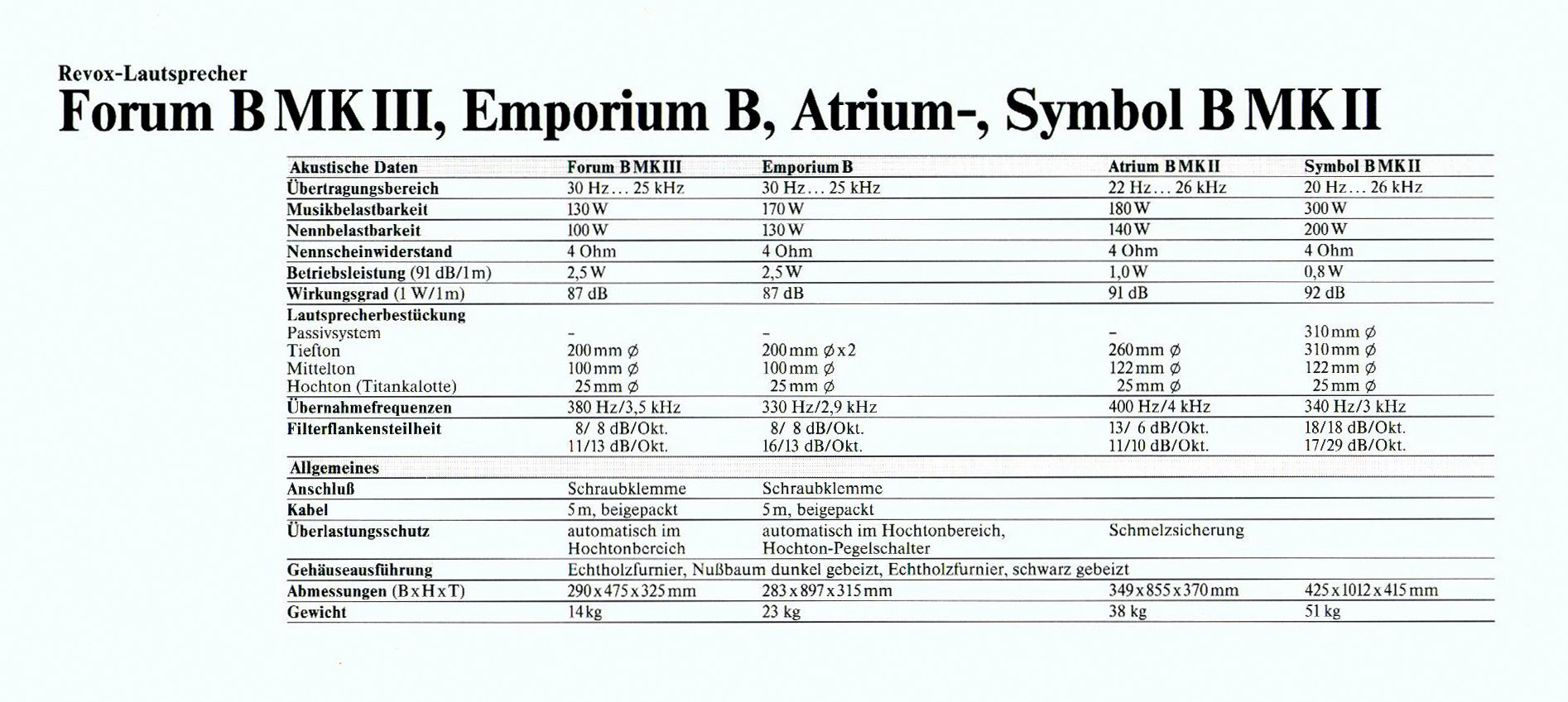

Díky ok1hga
Příspěvky: 12680
PříspěvekZaslal: st leden 14 2026, 9:58    Předmět: Citovat
jakou hodnotu má ten paralelní odpor na výhybce ?
předpokládám, že ta bedýnka má impedanci 4 ohmy.
 Velikost:  222.25 kB
 Zobrazeno:  22 krát

Příspěvky: 12680
PříspěvekZaslal: st leden 14 2026, 10:13    Předmět: Citovat
tesla6 napsal(a):
jak bys to chtěl měřit ?
nebo tuhle vratnou pojistku - polyswitch
tesla6
Příspěvky: 66
PříspěvekZaslal: st leden 14 2026, 10:19    Předmět: Citovat
Ok, děkuji dám to tam.
bu2520
Založen: Jul 16, 2007
Příspěvky: 4872
Bydliště: u HK
PříspěvekZaslal: st leden 14 2026, 10:22    Předmět: Citovat
no nevím on ten bimetal má nějakou setrvačnost a hysterezi, aby ty jiné varianty nekmitaly
