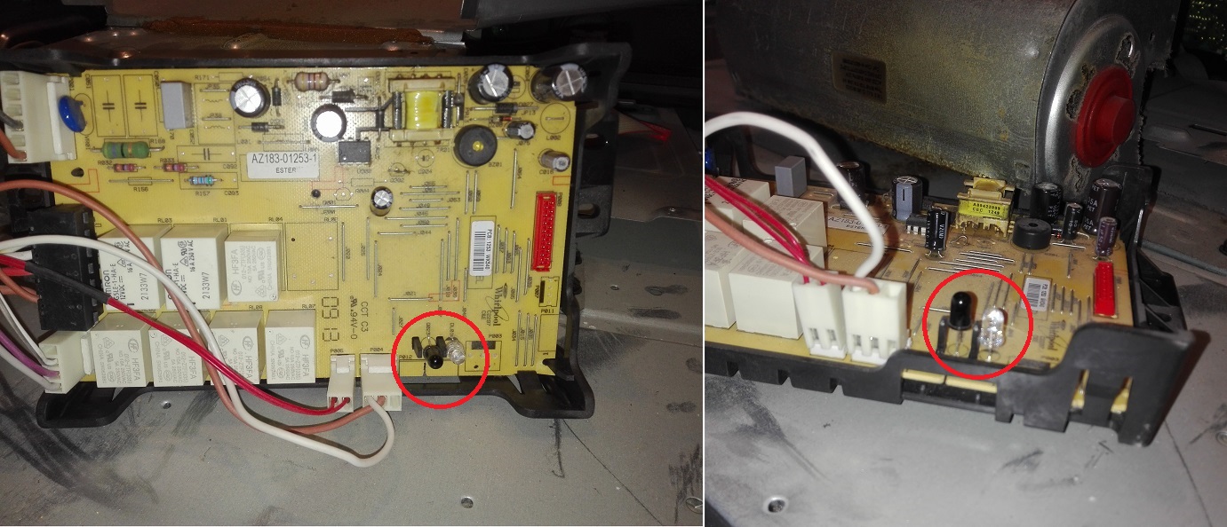

Byl jsem na opravě trouby a na řídící desce jsem našel dvě infra diody. Když je to zakryté tak v krytu nahoře je průhledné okénko. Celé je to zakrytované plechem takže okénko je jakoby vevnitř v dutině. Mohlo by to být čidlo kouře? Jedná se o vestavnou troubu. Značku jsem už zapoměl.

http://www.ebastlirna.cz/modules.php?name=Forums&file=viewtopic&t=110220

Díky za to vlákno. Snažil jsem to tady na fóru vyhledat, ale jak to nazvat..? Samo, že jsem nic nenašel.
Takže asi komunikace.

To mi teda jako komunikace vůbec nepřipadá, spíš ten kouřový senzor.

MiraSt napsal(a):
... značku jsem už zapoměl ...
je dobře že sis to vyfotil ... hned na první fotce je značka Whirlpool ... Smile

Smile. Já to opravoval už v prosinci a toho loga jsem si nevšiml.
Mimochodem.. Té troubě nic nebylo. Majitel to neuměl zapnout na správnou pozici na knoflu. A já to netušil tak jsem to rozebral. Zbytečně.
Na začátku to fakt vypadalo na závadu protože to spodní a horní těleso zapíná střídavě. To jsem nevěděl. Takže jsem měřil na tělesech a zrovna to nejelo. Až když jsem to měl zapnuté delší dobu tak jsem si všiml, že cvakají relé. No a byl jsem doma Smile
