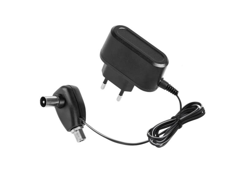

Máte zkušenosti s těmito anténními napáječi? U několika zákazníků kteří si tento napáječ koupili a vyměnili, po krátkém čase tyto zdroje padají na cca 2V a to i při proudu hluboce pod 100mA. Po odpojení od sítě a znovu připojení většinou naběhnou na 12V. Bohužel jen krátce.

U tohodle nevím, ale už jsem 2x opravoval ten s tráfkem a připojením na kabel. Pokaždé to byl vyschlý elektrolytický kondenzátor, jednou navíc od plošňáku utržená svorka pro koax
Příspěvky: 8769
PříspěvekZaslal: út leden 13 2026, 18:51    Předmět: Citovat
Tak u těch "železnejch" je to klasika, elyt 470/25V. Mechanicky taky prů.er. Ale tyhle elektronický kapou po pár týdnech. Co je uvnitř jsem se zatím neodvážil zkoumat. Ale někdy to udělám.

Před vánoci jsem opravoval stejný jako na tazatelově obrázku. Příznaky taky stejné.
Byla proražená (ve zkratu) SMD dioda na sekundáru.
V zásobách jsem našel jen diodu vývodovou z nějakého usměrňovače, už to funguje.
Primární problém byl možná zkrat volným drátkem opletu v koncovce našroubované na koaxu.

Dávám klasické trafo, stávající elyt přesunu na výstup, doplnîm M1 blokovací a na vstup pořádný NIPPON a pak to vydrží už dlouho.

Potíž při výměně jsou rozměry - elektrolyt na 35 V dlouho nevydrží, elektrolyt na 50 V potřebuje víc prostoru. Většinou stačí použít nižší kapacitu, on ten odběr předzesilovače není tak velký, aby zvlnění před stablíkem zasahovalo tak nízko, že stablíky začínají vypínat, ale pak se vymění předzesilovač za pažravější a člověk se nestačí divit.
Příspěvky: 8769
PříspěvekZaslal: st leden 14 2026, 16:55    Předmět: Citovat
Jardo, 35V stačí. Za provozu tam je sotva 25V ale to trafo strašně topí tím vysuší jakýkoliv elyt. Spíš než na 50V by bylo lépe něco na 105C.
