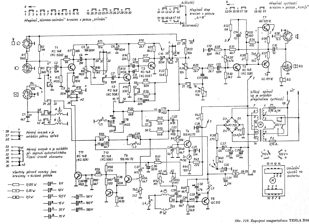

Dobrý den, mám další dotaz. Má potenciometr hlasitosti vliv na hlasitost výstupu na externí zesilovač, tak jako je to třeba u B42 nebo Uranu? Ten mám totiž (zároveň s reproduktorem a dalšíma potenciometrama) odpojený, zvuk z toho na žádném z konektorů nejde, brum když se dotknu kontaktu hlavy jo.
Taky ještě jedna cívka je odtrhlá z plošného spoje (nedrží na něm, jenom zasazená, to ale na funkci by nemělo mít vliv ne?

když se podíváš na schéma B58 tak výstup do zesilovače je ještě před potenciometrem hlasitosti . . .

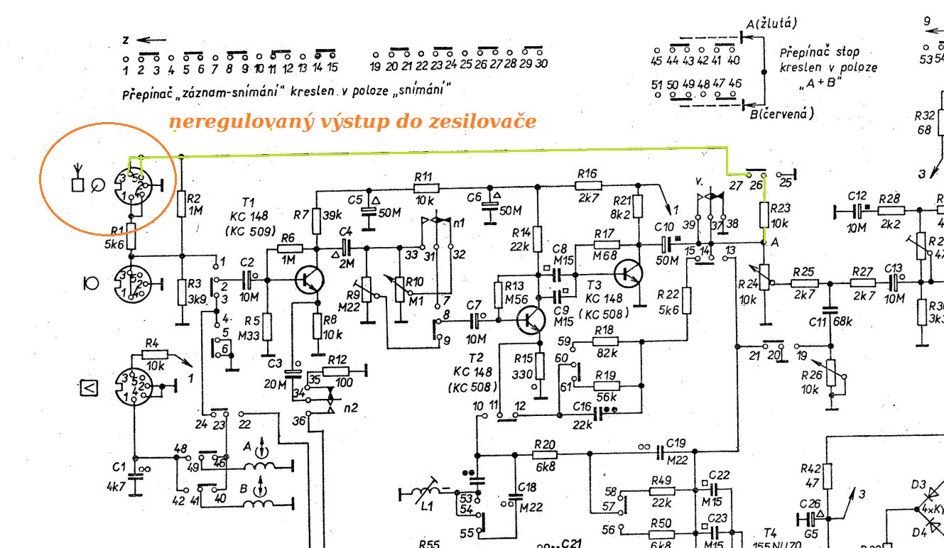

Děkuju, předtím jsem se díval, vidím tam ale že je přes kondenzátor a tranzistor + odpor a další kondenzátor připojený ke konektoru 2 výstupu s čárkou.

105l napsal(a):
. . . né !!!
neregulovaný výstup je na konektoru do rádia !!!

a který z těch potenciometrů je vlastně na hlasitost? já jsem si předtím všiml akorát toho 100k vlevo
když zapojím tento výstup tak externí zesilovač (unitra junior) nahlas hučí, a když se dotknu hlavy reaguje to na to
A ten přepínač 26-27 je nějaký, co se sepne při přehrávání?

105l napsal(a):
a nebylo by lepší, naučit se číst schémata ???
. . . označil jsem ti přeci celou cestu od snímacího zesilovače ke konektoru !
