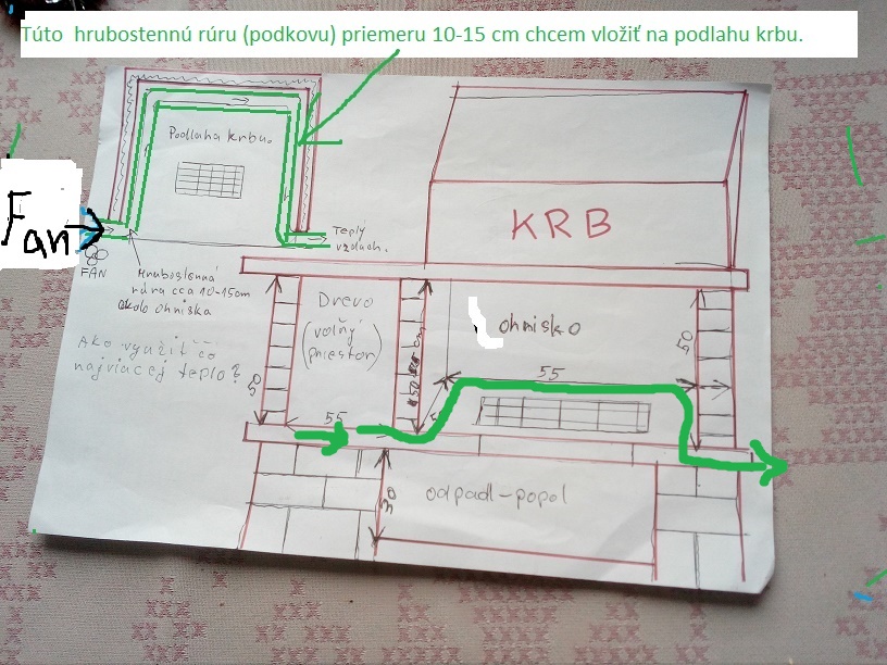

Ide mi o to, ze pokial sme v obyvacke,pripadne pocas chladnych dní ked prikurujeme v krbe vyuzit teplo z ohniska jednoduchym sposobom ako na obr. Nejde o prikurovanie cele dni!!!Mate neake lepčie napadady ,ako to teplo nepustat zbytocne do komina ,ale aj takto napr. ventilatorom vyfukovat teplo z rury do miestnosti,ci dalej.dik

Ak máš takýto krb v dome, tak čím viac prikuruješ, tým máš v dome väčšiu zimu. Oheň potrebuje vzduch, takže ti zoberie teplý vzduch z izby a pošle preč komínom. Nový studený vzduch príde do domu z vonku cez okná, dvere a iné netesnosti. Potrebuješ samostatný prívod vzduchu do krbu a komín s výmenníkom. Na podlahe pod ohňom veľa tepla nezískaš. Tam sa do ohňa nasáva studený vzduch.

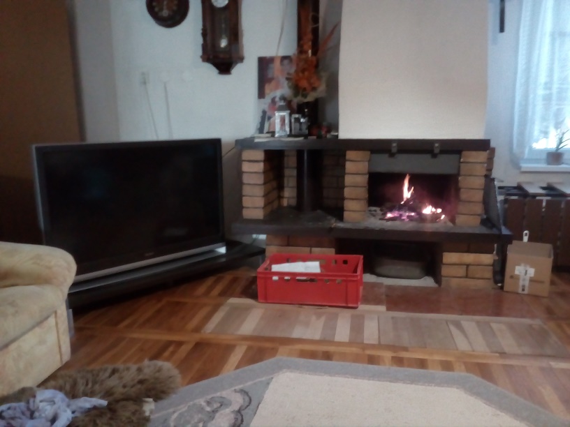

Nemam problem doviest studeny vzduch z vonka cez stenu.Tuto ruru (studeny vzduch z vonka ) ked sa nekurí klapkov uzatvarat,do rury dat pre vacsiu efektivnost FAN.
Rura je okolo ohniska ,zle pozeras!Tam je naj. teplota okolo 90 a mozno aj viac gradusov! Mne ide o jednoduche risenie a dostat z neho co to da.

V dolní části ohniště máš nejstudenější oblast topeniště, tu tvou trubku bude ohřejvat jenom sálavý teplo plamene, ale zároveň ji bude ochlazovat odvod tepla do okolních stavebních hmot a proudění studenýho okolního vzduchu nasávanýho plamenem. Mnohem víc tepla získáš, pokud ji vystavíš proudu horkýho plynu NAHOŘE v první dýmový komoře těsně nad hranicí plamenů A NEBUDEŠ NA NÍ DĚLAT ŽÁDNÝ OHYBY. Ještě lepší z hledicka "sběru tepla" by bylo udělat z plechu zdvojený "zrcadlo" na zadní šikmý stěně krbu za ohněm, o který se plamen přímo opírá, ale tam už reálně hrozí po nějaký době používání propálení během provozu a únik čmoudu obsahujícího CO do interiéru = mrtvolky prakticky zaručeny.

Karel ,dole okolo ohniska kde su zerave uhliky,je taka palava ze si nevies predstavit!Ta rura dookola akoby bola v centre žiaru.Naj teplota je okolo ohniska ,nie nad nim.Ako nahle je slaby ohen,stale je ziara okolo ohniska,hore nic!Toby musel stale ladovat do krbu aby bolo hore naj-teplo. Neake zasahy do konstrukcie si nemozem dovolit,zena by ma zabila.Aj z rury by toho dost dostal.Keby mal ruru uz to davno zbucham.Nemate niekto na okoli taku ruru pozvarat?

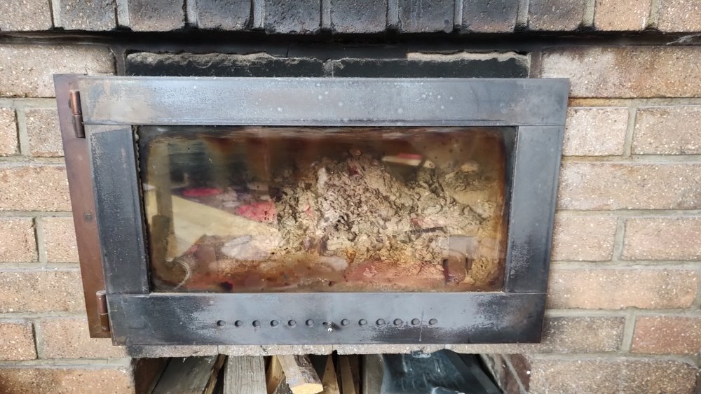

První, nejdůležitější a naprosto zásadní věc - potřebuješ krbová dvířka. Můžou vypadat třeba jako ty na obrázku a snadno je uděláš z pásoviny např. 80x4, 60x4 a 10x3.
Bez dvířek využíváš palivo pouze na jednotky procent.
Pokud budeš mít dvířka, můžeš pak řešit další. Možná zjistíš, že žádný výměník nepotřebuješ a bude stačit pouze udělat otvory do toho bílého krytu komínové roury.

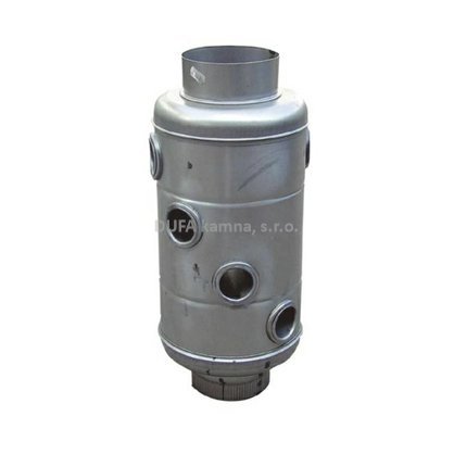

OT. Já si pamatuju jeden starý byt, kde v kuchyni byly kamna Petry a na výstupu ve výšce hlavy, byl výměník vzduch-vzduch. Topili tam uhlím nebo briketama. Sporák na vaření už měli ale moderní, plyn nebo elektriku.

Bobo videl som stare domi vykurovane na jednom podlazi tri miestnosti ale iba plechovym krbom. Mali tam taku teplotu aku chceli. Z tohoto murovaneho krbu vela tepla ide fo komina..Bolo by tento moj samotovy urobit preto z ziaruvzdorneho plechu.Lenze to su stovky euri..kurime plynom, mame nato ,lebo si dopestujemr na zahrade vsetko. a je nam fajn. Spravne si naisal ze je to aj na oko,kto nema krb ,vidi tu atmosferu pri nom tise zavidi. feliz navidad tie diery na spodku dveri su na prisun vzduchu,na mic ine ako to vidim ja.
