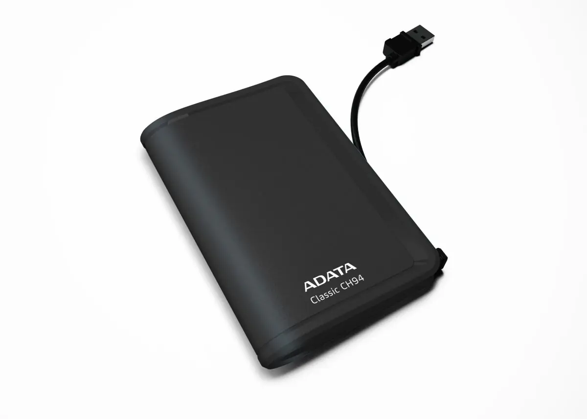

Aha, tak, chápem. S tými káblami je to naozaj otrava. Ja som jeden čas kupoval adata ch94 s "integrovaným" káblikom. Bolo to praktické, jak na prenášanie, tak na skladovanie. V princípe sú vo všetkých tých USB diskoch "klasické" SATA disky a nejaký SATA/USB prevodník. Samotný disk vieš zapojiť priamo do počítača cez SATA kábel, alebo prevodník vieš použiť na pripojenie hocakého SATA disku cez USB.

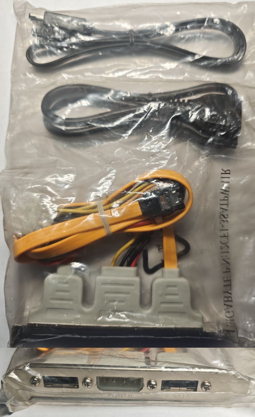

Hodně dlouho mám v šuplíku SATA bracket, se kterým by šly disky díky HotPlug připojovat a odpojovat i za chodu.
 Velikost:  141.2 kB
 Zobrazeno:  45 krát
Příspěvky: 37500
PříspěvekZaslal: pá leden 09 2026, 14:09    Předmět: Citovat
To je dost nebezpecny kram. Ked sa ti podari vyskratovat ten Molex pri pripajani kabla, tak mas okamzite vypnuty PC (ak ma teda privod k nemu dostatocny prierez a nezacne horiet).

PříspěvekZaslal: pá leden 09 2026, 14:12    Předmět: Citovat
Šroubovákem to vyzkratuji určitě, ale nemusíš to brát "podle sebe soudím tebe". Když budou kabely vzadu připojené a jen kdykoliv připojím disk, tak to je blbuvzdorné.

matahari napsal(a):
To jsem si právě u svého PC nyslel taky, vyveden eSATA vzadu, ale nefungovalo to, tam jsem se právě setkal s tím, že byl potřeba restart, protože to nedával BIOS.
