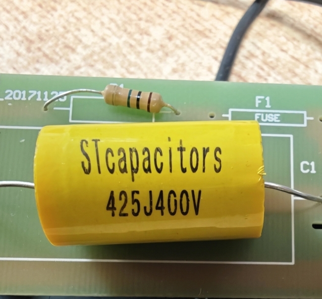

Dobrý den, mám tady tento kondenzátor. Nejsem si jist hodnotou kterou si myslím že je 4.2µF na 400V 5%. Prosím souhlasí to? Hledal jsem na netu, Ali a nikde nevidím. Děkuji

No, asi to souhlasí, ikdyž ta hodnota je mino jakoukoliv řadu. Kapacitu si měřil?

Měřil a ukázalo to 2.5. dle čínského testeru součástek. Je to od zdroje pro 5W uv-c zářivku do akvária

Dovolim si povedat, ze dany kapacitor odisiel do vecnych lovist z dovodu nevhodneho typu a maleho pracovneho napatia, kedze predpokladam ze svetlo je napajane zo siete. Podla mna kludne tam pouzit 4u7 ale na 630V=, alebo lepsie asi by bol typ X2 a 275V~.

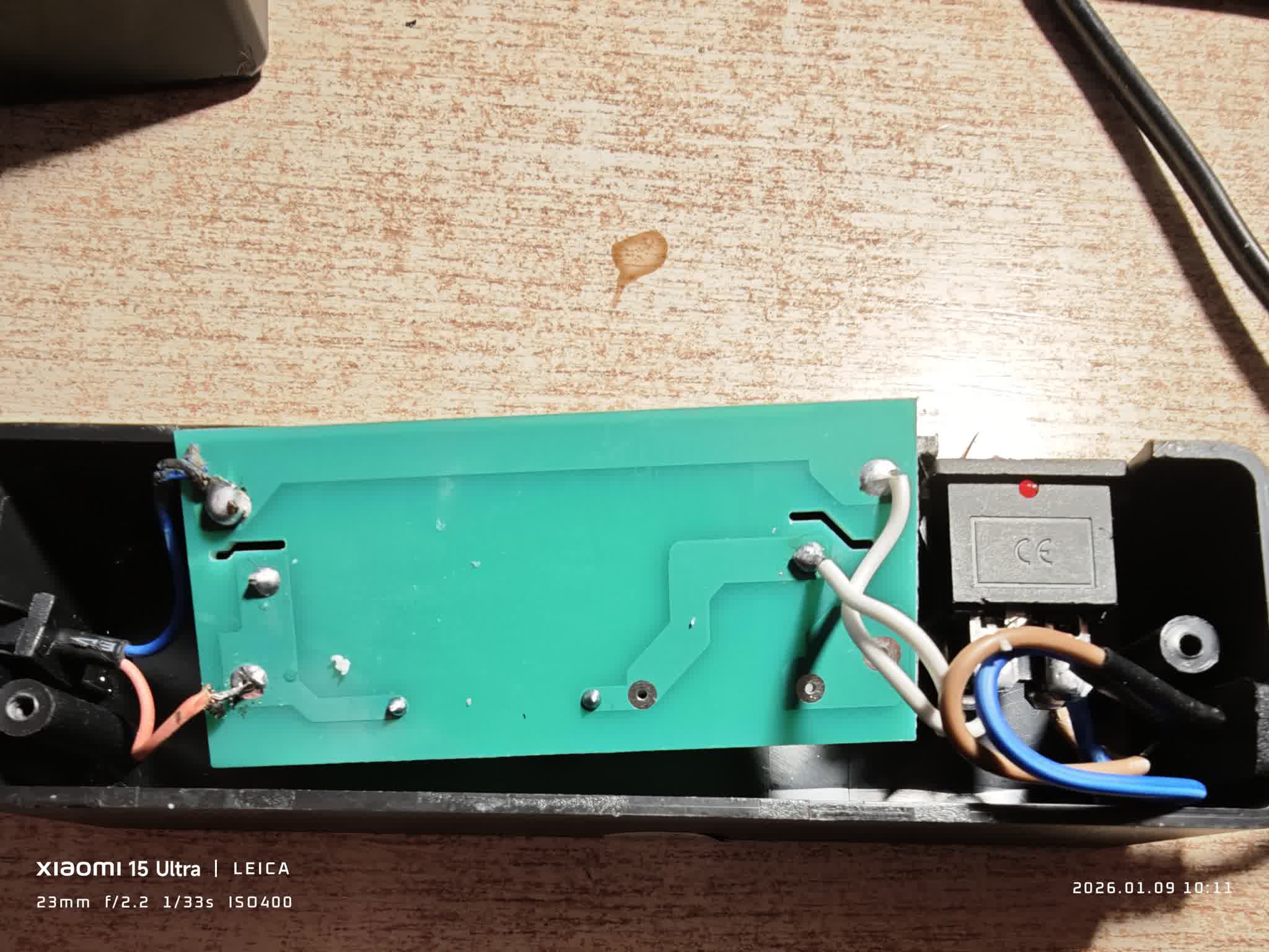

robo: dej sem fotku celé desky, jak horní, tak spodní stranu.
Jestli je ten kondenzátor připojen na síťovém přívodu, tak na přesné kapacitě moc nezáleží a pujde nahradit něčím dostupným. Jestli má jinou funkci, tak to bude trochu horší - ale třeba by tam šly dát 2 kondenzátory 220N X2 paralelně.

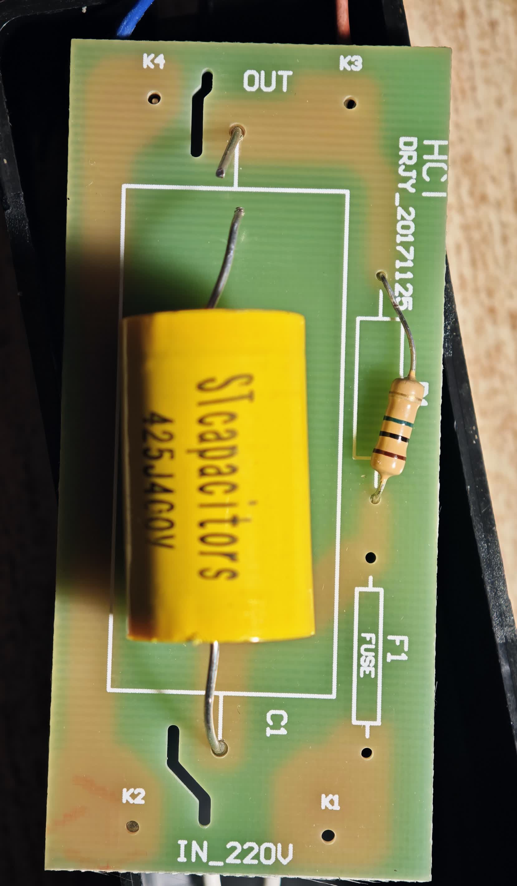

PříspěvekZaslal: pá leden 09 2026, 10:27    Předmět: Citovat
Foto

Jestli je to MP (metalizovaný) kondenzátor, buď papírový nebo polyesterový, tak jeho hodnota s používáním z funkčního principu klesá. Takže nižší než udávaná hodnota je asi reálná a nezbude, než jej vyměnit za nový.

Pěknej vojeb. Kondenzátor fungoval i jako pojistka.
Šel by tam dát MIFLEX I250V540J-C otázka je, jen jestli se vejde. Rozměry má 42,1x38x21mm.
A v každém případě bych tam dal trubičkovou pojistku nebo ještě lépe tepelnou, abys od toho nevyhořel.
On ten fóliový kondík umí pěkně blafnout plamenem.

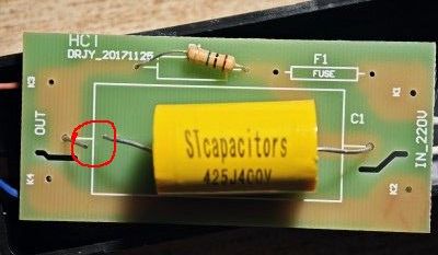

Podľa mňa je chyba v tomto spoji.
Je prerušený.
Razz
 Velikost:  17.86 kB
 Zobrazeno:  10 krát
Příspěvky: 10070
PříspěvekZaslal: pá leden 09 2026, 14:05    Předmět: Citovat
Třeba je to od toho, že to potřeboval změřit, paralelní odpor mu vadil, tak kondenzátor odcvakl na jedné straně.

Zrejme áno, ale odpojený spôsobom, že už pred meraním mal istotu, že chyba je v tom kondenzátore a už ho nebude potrebovať. Question
Ale pripomenulo mi to prípad kondenzátora, ktorý sa takto podobne odpojil sám.
