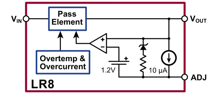

LR8N3 jestli vyhovuje?

To je sice zajímavá součástka, ale já potřebuju paralelní regulátor, v podstatě řiditelnou zenerku jako je 431.

Akurát neviem akú presnosť vyžaduješ LR8N3 ju má 5%
LR8N3
 Velikost:  61.13 kB
 Zobrazeno:  2 krát

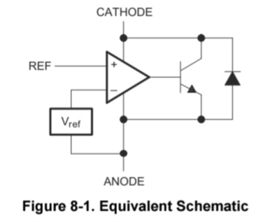

Tl431
 Velikost:  20.05 kB
 Zobrazeno:  3 krát

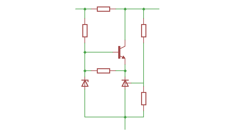

asdf
Založen: Oct 06, 2022
Příspěvky: 555
PříspěvekZaslal: st leden 07 2026, 10:06    Předmět: Citovat
A takhle by to nešlo?
 Velikost:  8.93 kB
 Zobrazeno:  2 krát
asdf
Příspěvky: 555
PříspěvekZaslal: st leden 07 2026, 13:45    Předmět: Citovat
Ve Falstadu to funguje.

Příspěvky: 1951
PříspěvekZaslal: st leden 07 2026, 14:02    Předmět: Citovat
Vono by asi úplně stačilo tohle:
 Velikost:  3.17 kB
 Zobrazeno:  1 krát
