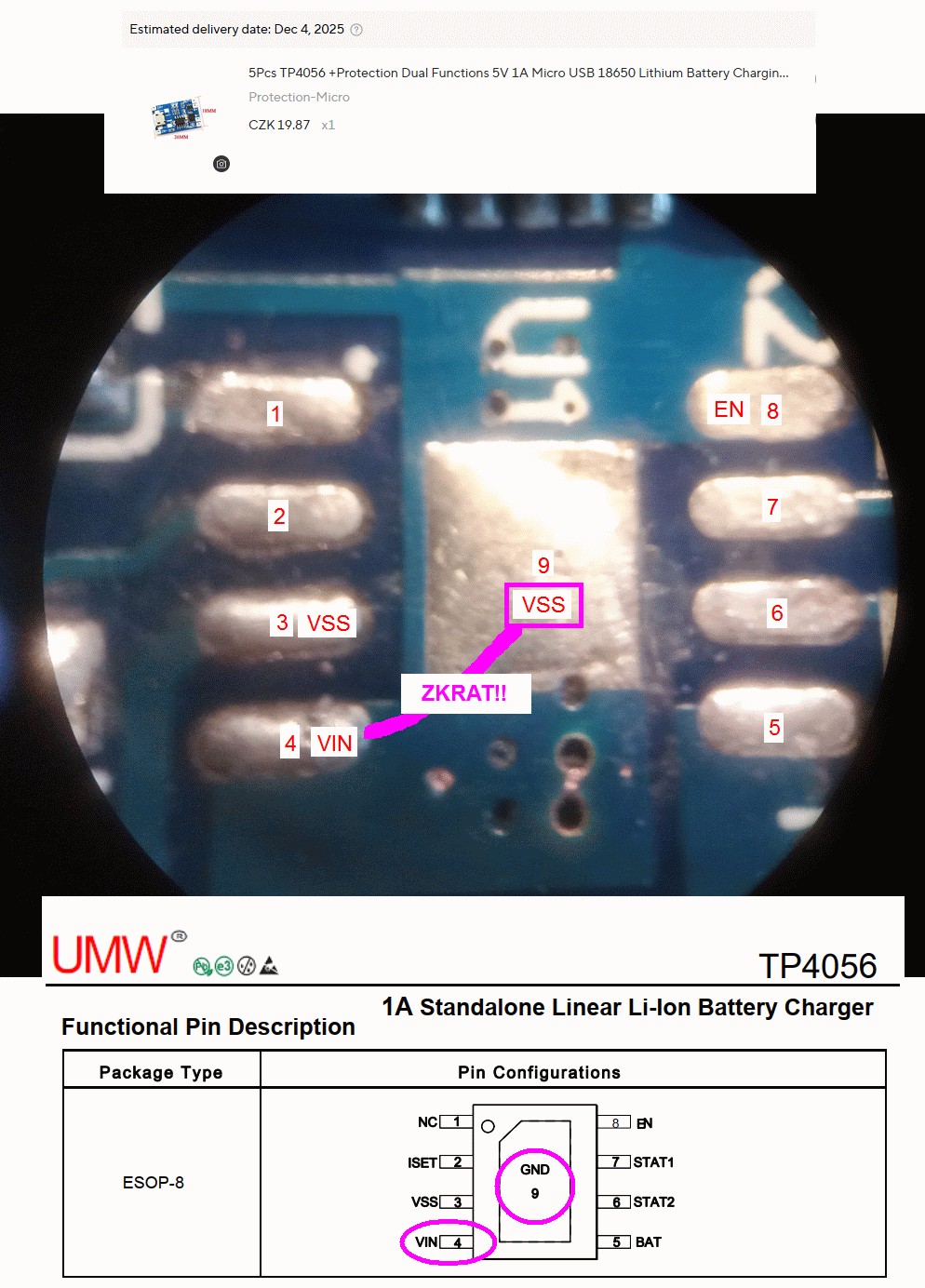

Musím se také "pochlubit".
Kupoval jsem nějaké součástky přes AliExperess a dodavatel tam měl nabídku, která se nedala odmítnout.
5 nabíjecích modulů na Li-Ion články za 20 CZK.
I když jsem pro ně v tu chvíli žádné využití neměl, tak jsem je do toho košíku přihodil.
Po měsíci od přijetí jsem chtěl jeden z těch modulů použít a ... ZKRAT.
Zkusím druhý ... ZKRAT.
Nakonec ten zkrat mělo všech 5 desek.
Tak jsem z jednoho modulu vypájel ten nabíjecí obvod a bylo jasno.
Úplně blbě navržený plošňák.
Jak je vidět na fotce, středová chladící ploška, která by měla být podle datasheetu na GND, je spojena úplně natvrdo s VIN.

Ostatne vyvody sedia? Ten plosak je asi navrhnuty pre iny IO.

A nie je ten plošak náhodou zrkadlovo?
Příspěvky: 14286
PříspěvekZaslal: po leden 05 2026, 18:11    Předmět: Citovat
Tak zkus zrcadlit nápis U1.

Zkoumal jsem jen tu vstupní část.
Pravděpodobně je to tohle schéma:
https://easyeda.com/modules/TP4056-03962A-Lithium-Battery-Charger_bde86a70cf6044dd9afe1586508026d7
Problém je jen v té chladící plošce, která na schématu zapojená není.
Jen pro zajímavost můžu zkusit obvod provizorně podložit kouskem prešpánu, aby se ta chladící ploška odizolovala, ale používat to nebudu.

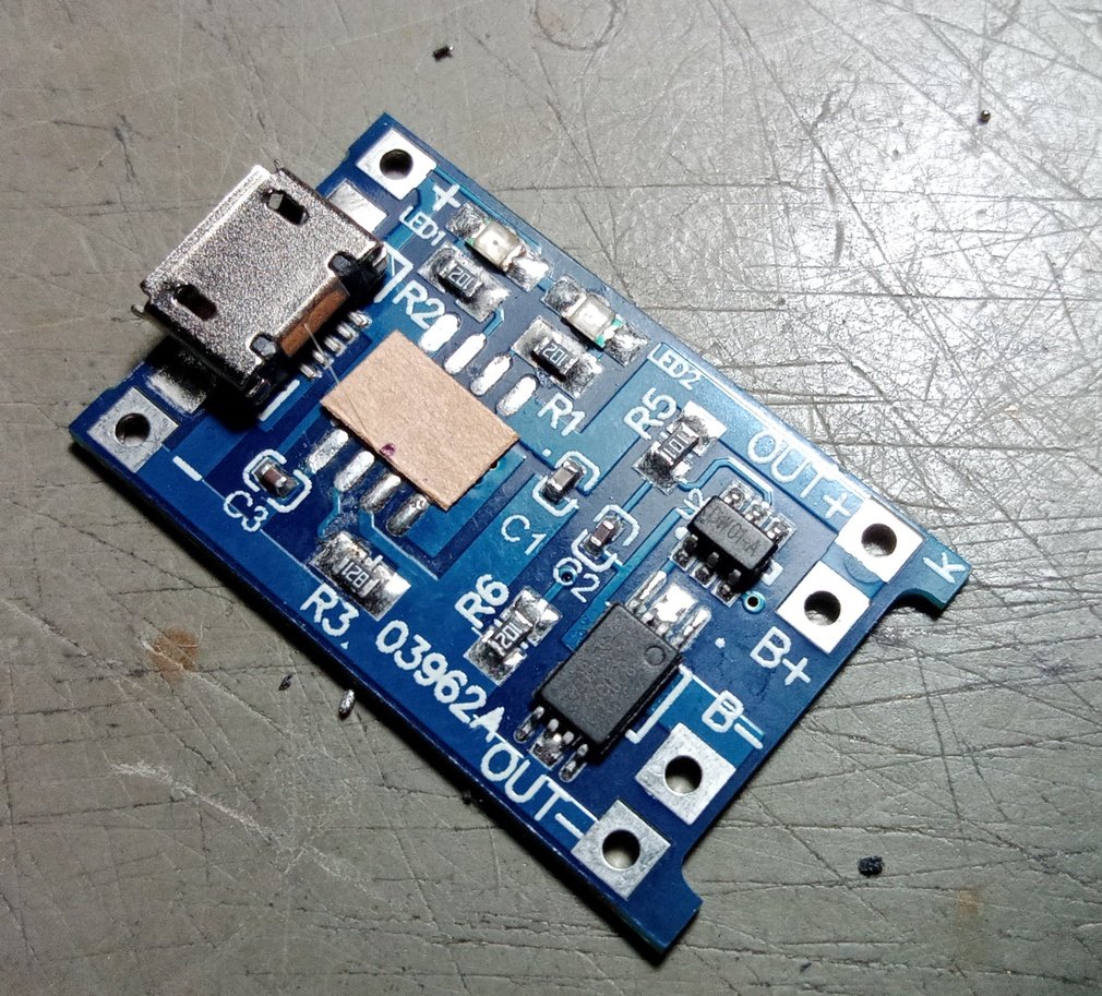

Po odizolování středové plošky už modul funguje jak má, akorát se trochu víc zahřívá.

Čím si to podlepil? To je papier? Mal si dať kapton. Je tenší a má lepšiu tepelnú vodivosť oproti papieru.
astromik
Založen: Feb 28, 2014
Příspěvky: 40
Bydliště: Milevsko
PříspěvekZaslal: út leden 06 2026, 17:13    Předmět: Citovat
Nevím, jak se ten materiál jmenuje odborně, ale u nás se tomu říká prešpán.
Je to takový pevný tvrdý, ale ohebný papír, nesaje vodu, používá se na izolace vinutí v transformátorech.
Ale o kaptonu jsem si myslel, že je to spíš tepelný izolant.
EDIT ... Tak už jsem si našel, že existuje i tepelně vodivý kapton - to jsem neznal.

Ještě doplním další problém tohoto modulu.
Odpor pro nastavení nabíjecího proudu (pin 2 s označením PROG) je osazen 820R (na fotografii desky je označen jako R3).
Podle kat. listu je ale minimální hodnota odporu 1k2 (pro nastavení 1000mA).
