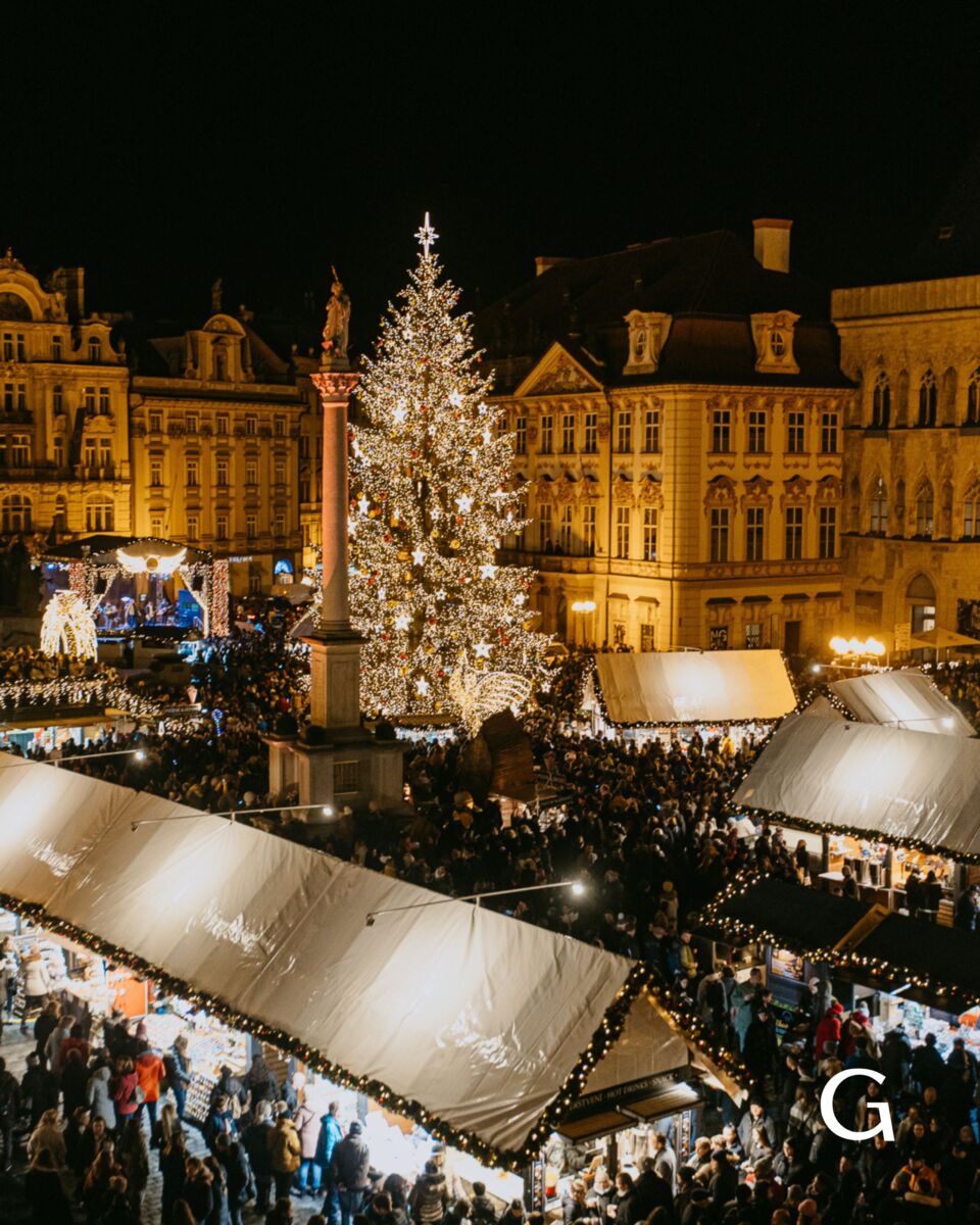

Ta světla stánků jsou LED a interferují s kmitočtem kamery? Pak jsou asi zapojený na jednotlivé fáze?

Asi myslíš ta dvě okna nad restaurací 420 v domě U červené lišky, tak to bych řekl, že je odraz výzdoby vánočního stromu a s nějakou interferencí to nemá, co dělat. To by musela blikat i další okna a osvětlení stánků.

Ono už to nyní není vidět. Vlivem soumraku se změnila expozice kamery a nyní už to svítí plynule. Celý den ta světla ve stáncích ba náměstí plynule pulsovala v cyklu cca 2-3Hz. Jenže to nebylo synchronní. Každý stánek jinak. Zítra bude určitě zase.

Zkusím to zachytit zítra, ale řekl bych, že kamera má automatiku s prioritou závěrky s proměnným expozičním časem (snímková frekvence je pevná). Automatiku clony zřejmě nemá.

Tu je to vidieť na časoszbernom zázname v čase cca od 00:08 do 00:15, tie nažltlé svetlá presvitajúce* cez striešky stánkov
https://www.skylinewebcams.com/en/webcam/czech-republic/prague/prague/prague/timelapse.html
Na živom prenose to bliká plynule akoby vo vlnách. Tu na časozbernom zázname je to rozsekané, chaotické. Asi by sa na to mal ísť pozrieť nejaký pražák, či tie svetlá naozaj blikajú jak na diskotéke, alebo ide naozaj len o interferenciu.

Skoro tutově to bude "zázněj" mezi sub-kmitočtem proudovejch pulsních zdrojů těch LEDek a snímkovým kmitočtem kamery. Starý výbojky nebo dokonce halogeny to nedělají, u LEDek záleží na konkrétním nastavení expozice/clony u kamery - občas to "dejchá" nebo dělá tmavší pásy přes obraz skoro u každý.

Kameře je uplně jedno, na jaké fázi zařízení visí, všechny fáze přece mají 50Hz, jen jsou proti sobě posunuté.

To ano, kmitočet je stejný. Jsou tam tři stánky vedle sebe a a to zhasínání jde plynule jakoby ve vlně z prvního až do třetího a pořád dokola. A na tom časosběru od samec to je vidět od 5 vteřiny. I když zrychleně.

Porušení Shannonova teorému ohledně vzorkování. Interference je jev odjinud. Tedy EKKAR bude nejblíže pravdě, předpokládám. I když slovo zázněj je spíše z oboru akustiky.

Ano, to je "zázněj" mezi frekvencí sítě, přesněji frekvencí modulace jasu světelných zdrojů s průchodem síťového napětí nulou, a frekvencí elektronické závěrky kamery. Co jim tam svítí, to by si snad všiml někdo, kdo na těch trzích byl.
Zásuvky pro sousedící stánky jsou zjevně připojené každá na jednu fázi (a samozřejmě u dalších trojic se to opakuje).

Hentaké gýčové svetlá tam svietia na hnusný igelit

Ve stáncích mají světla svitu spojitého. Efekt na záznamu je druhotný.
