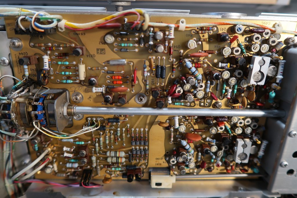

Dokončil jsem renovaci jednoho krásného Teku ze sbírky, který mi daroval člen fóra "Jodr". Byl to ve své době přelomový typ, který byl celotranzistorový se šířkou pásma 150MHz, což bylo v té době považováno za nemožné (s tranzistorovým koncem). Dosáhli toho tím, že vertikální vychylování obrazovky bylo segmentované s distribuovanými parametry a zakončeno terminací. Tím se nechovalo jako kapacitní zátěž, ale jako rezistivní. Více podrobností najdete na tekwiki https://w140.com/tekwiki/wiki/454
Funkčnost jsem před renovací nezjišťoval, protoře jsem chtěl nejdřív zkontrolovat VN a naformovat filtrační kondenzátory ve zdroji.
Pár fotek z průběhu renovace.

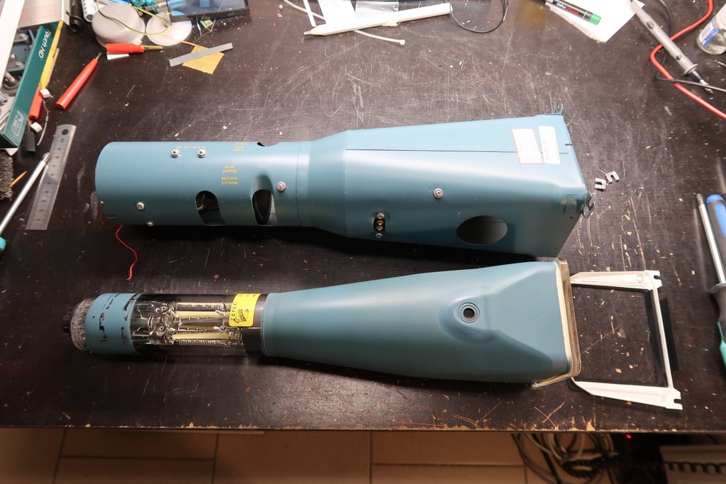

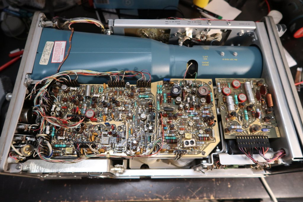

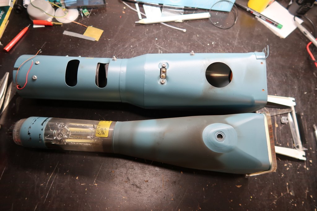

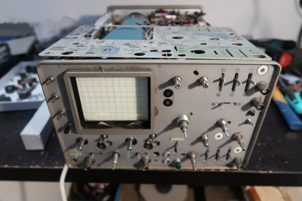

Rozborka a vyndání obrazovky nebylo tak jednoduché jako u teků pozdějších modelů ale nakonec se zadařilo bezeztrát Very Happy
Osciloskop s vyndanou obrazovkou.
 Velikost:  145.3 kB
 Zobrazeno:  40 krát

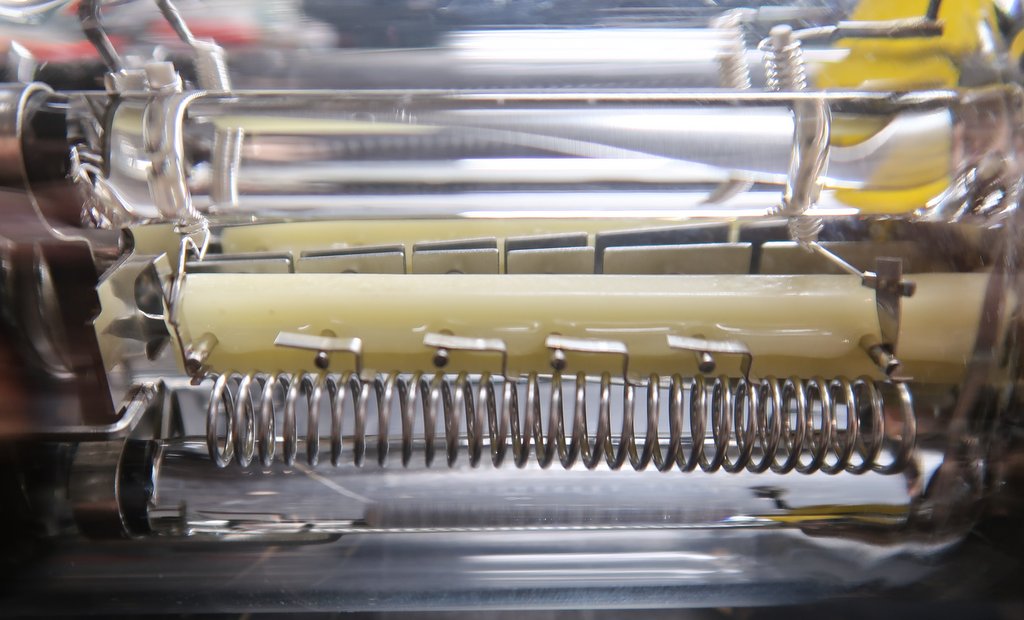

Vertikální vychylování má vstupní a výstupní vývody.
 Velikost:  60.07 kB
 Zobrazeno:  48 krát

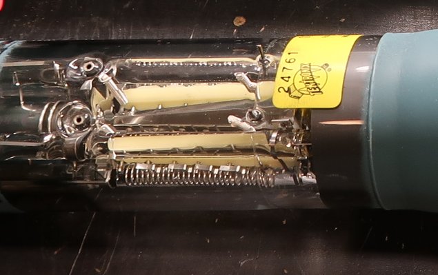

Detail segmentovaného distribuovaného vychylovacího systému.
 Velikost:  118.5 kB
 Zobrazeno:  50 krát

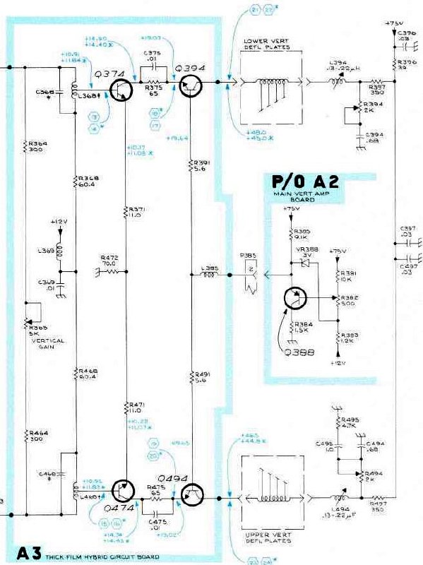

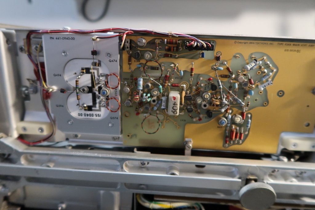

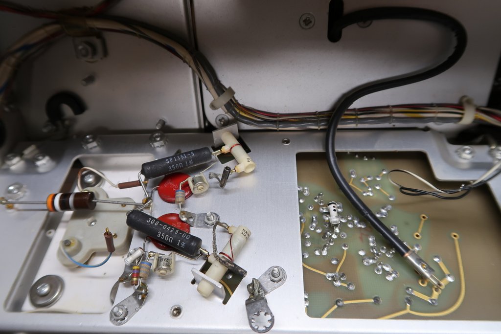

Vertikální zesilovač je nádherný kousek elektroniky.
Deska koncového stupně vertikálního zesilovače

Z druhé strany je terminace vychylovací soustavy.
 Velikost:  113.42 kB
Schema koncové části.
 Velikost:  87.18 kB
 Zobrazeno:  72 krát

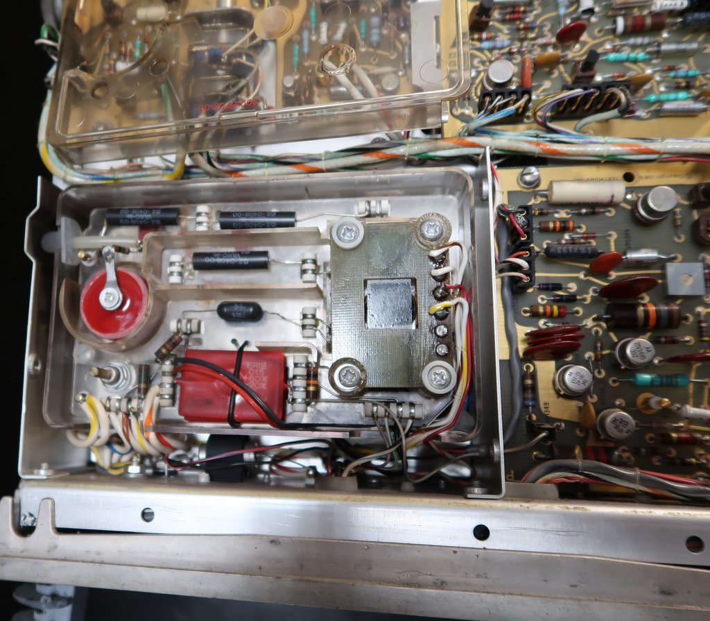

Sekce VN v plastovém boxu (a navrch zaplechovaná).

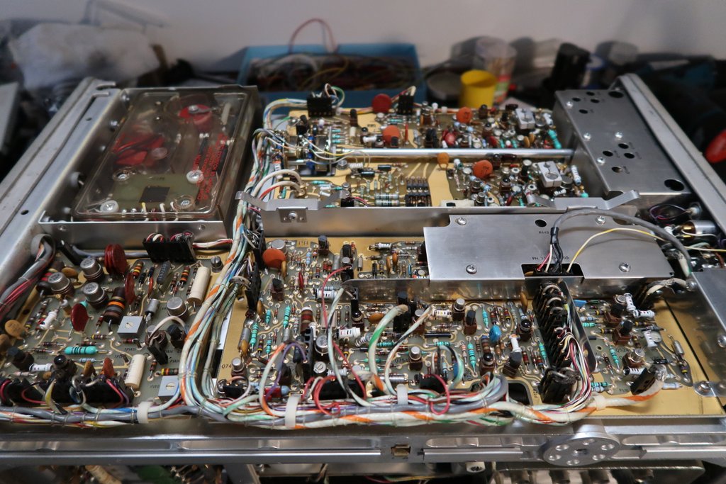

Vlevo horizontální zesilovač a vpravo deska hlavního zdroje.

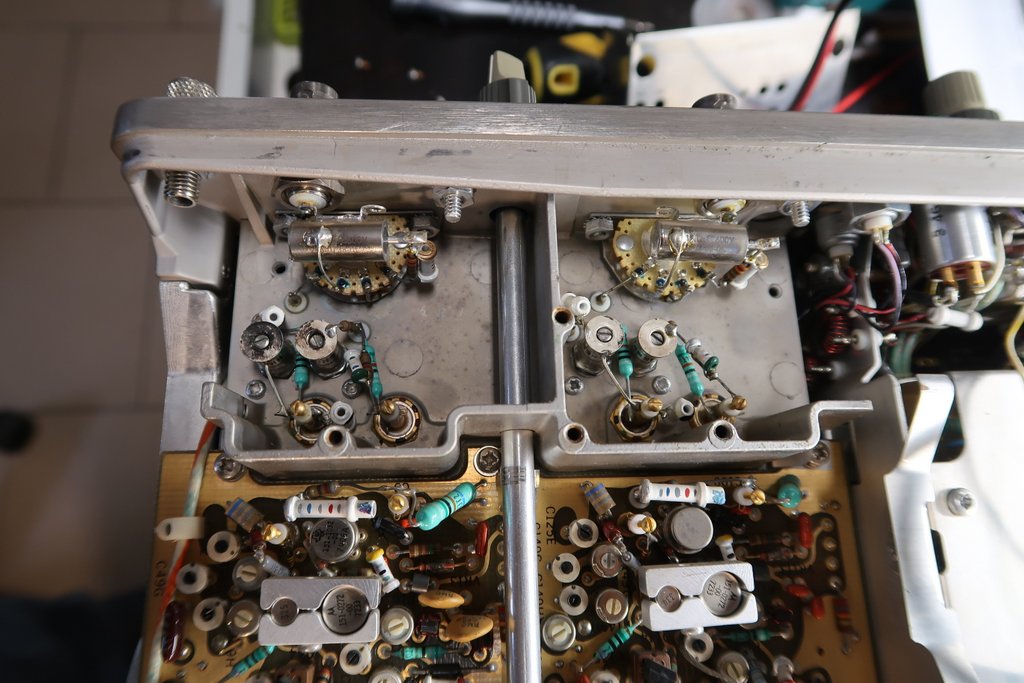

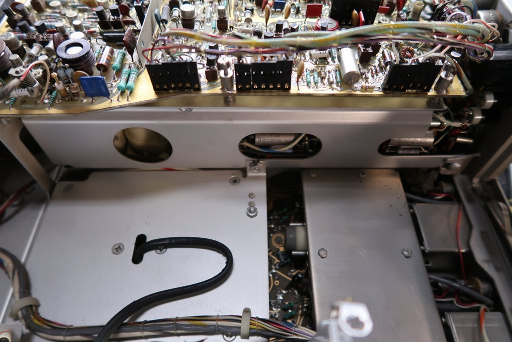

Další zajímavé zákoutí osciloskopu.
Odkrytované vstupy vertikálních zesilovačů.

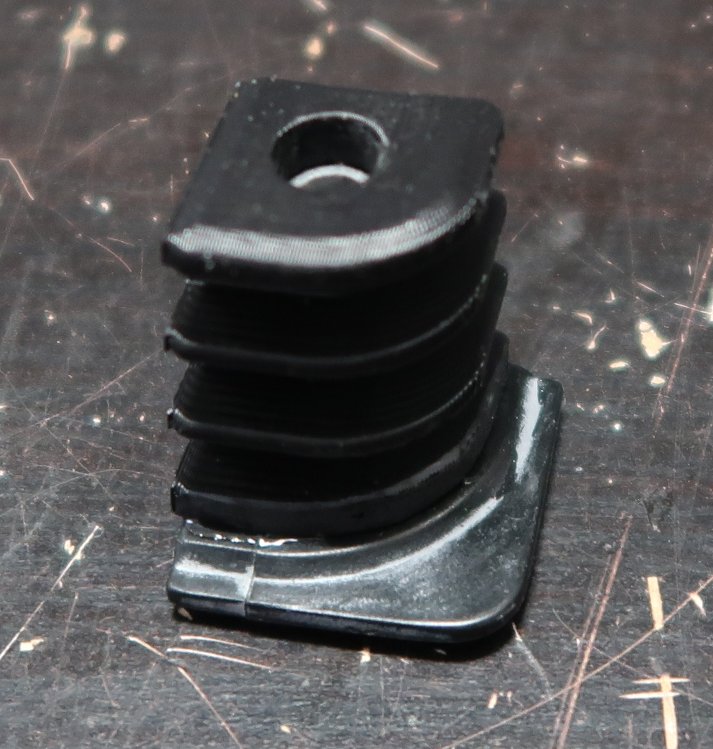

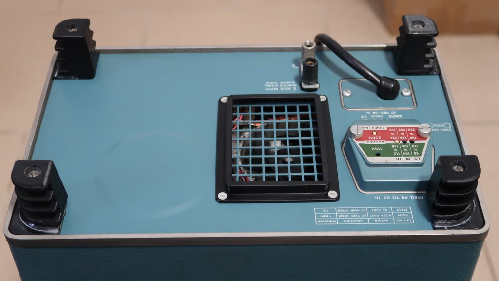

Nově vyrobené nožky s drážkami pro navinutí síťového kabelu.
 Velikost:  79.6 kB
 Zobrazeno:  43 krát
Nožka vyrobená z nové nožky pro typ 465 a uříznuté základny z originální nožky.

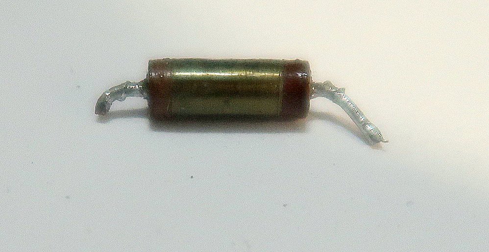

Vadná cívka na rezistoru LR695 která je přerušená a způsobovala disfukci časovky v režimu AUTO.
 Velikost:  146.65 kB
 Zobrazeno:  31 krát

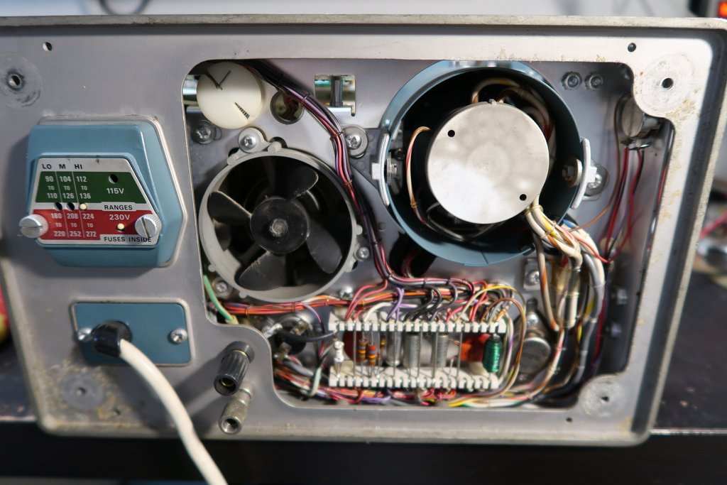

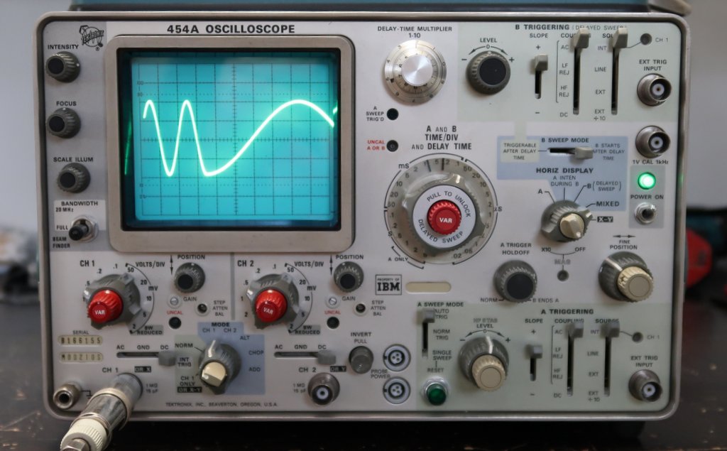

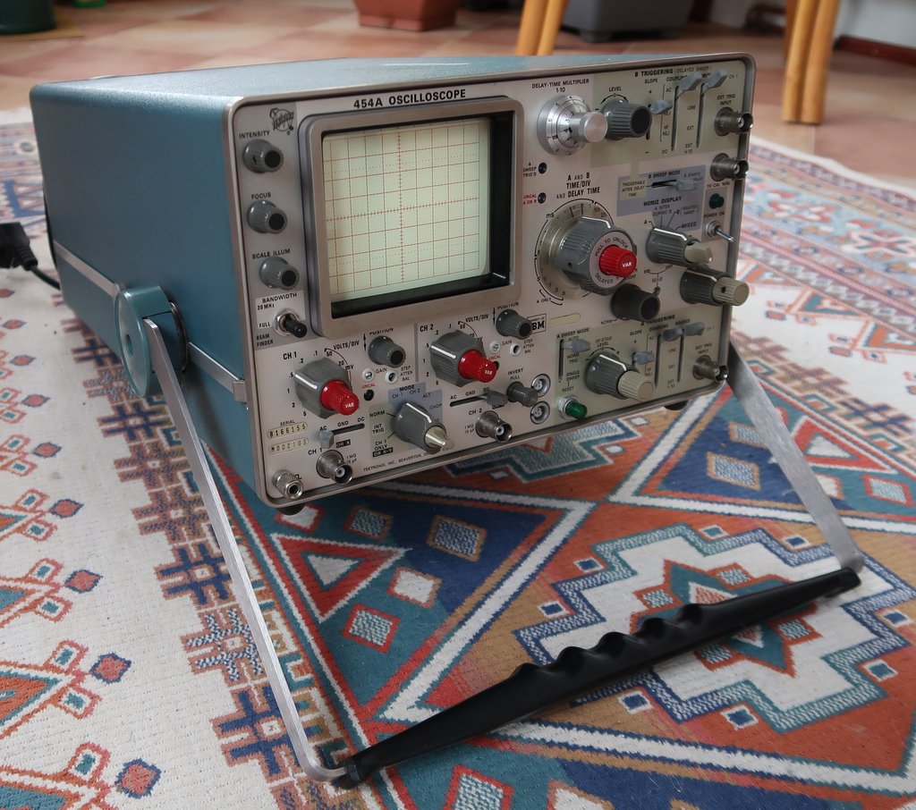

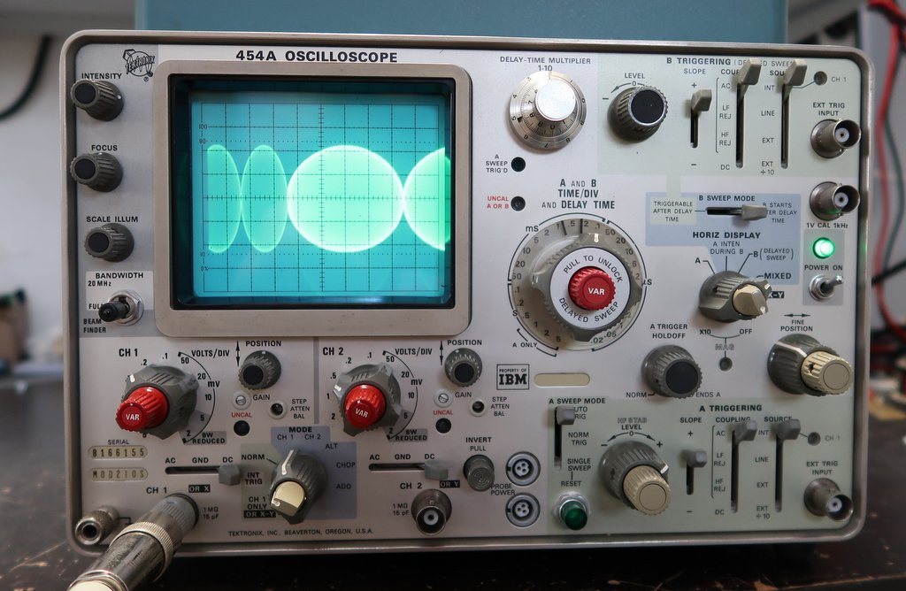

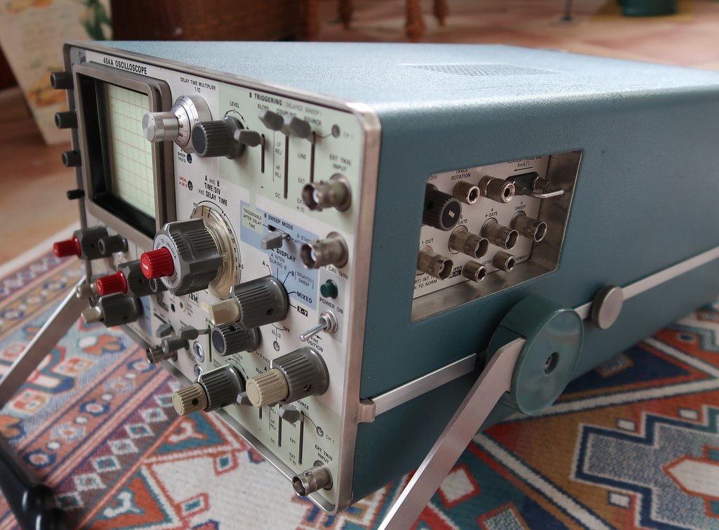

A takto vypadá po dokončení.
Přistroj měl původně poškozený knoflík přepínání časové základny včetně vnitřního aretačního systému. Naštěstí jsem měl náhradní z 453A, který je identický.

Jo jinak Ondro, ty zadní nohy jsem pro HP paměťák namaloval a tiskl z Pet-g. Pevnější než původní, jen ta nudle je trochu vidět. Nevím ale, jestli by byly kompatibil s Tek.
ondraN
Založen: Aug 16, 2022
Příspěvky: 923
Bydliště: Roztoky
PříspěvekZaslal: po leden 05 2026, 21:09    Předmět: Citovat
Já jsem koupil hromadu výtisků noh od nějakého maďara přes ebay. Bral jsem jich asi 40 kousků a dal mi pěknou cenu. Navíc jsou fakt kvalitně udělané a pevné. A s malou úpravou se dají využít i na jiných osciloskopech. Je to daleko jednodušší, než se drbat s tiskem. Modelařina je navíc moje druhé hobby, takže je to i zpestření.
