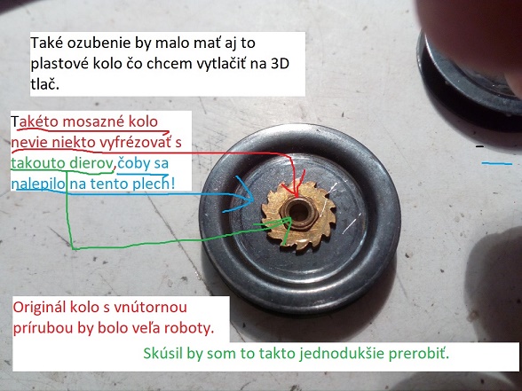

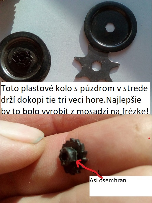

Kolo s nabojom je z NSR kukučiek ,mosazná západka čo tam zapadá ten plast zo zubami odtrhla doslova ,preto musi byt z tvrdeho plastu aby nieco vydrzalo.Tie original z plastu stali za how-no ,vydrzali malo!!! pripadne na druhom obr.je to iste ale z mosadzi, co by bolo lepčie keby niekto take vyfrezoval na špec. frezke.dik
Zašlem zaujemcovi aj kolo plast aj mosazne,preto nakres je teraz zbytocny.Ak nikto nic zo slov. za tyzden,(ide len o prepravu poštov) hlaste sa aj z čiech!

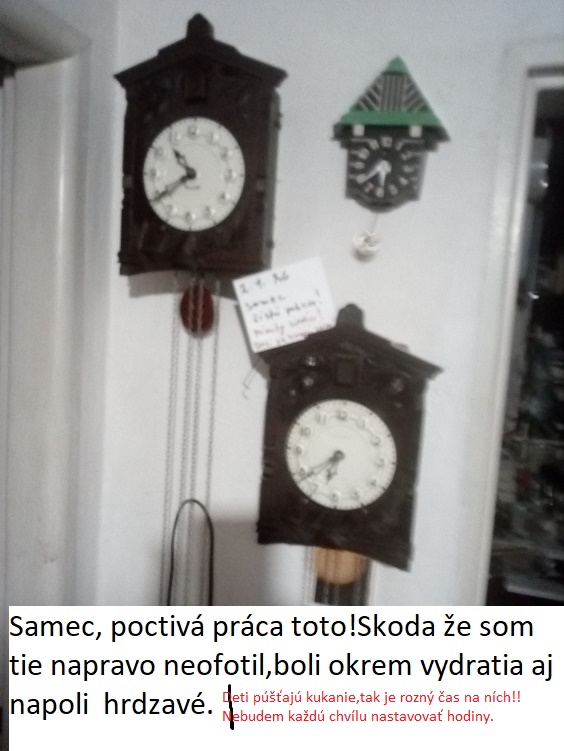

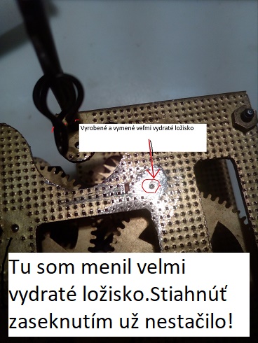

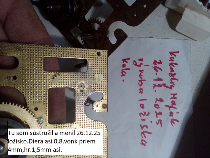

Nemate nemecke,ruske kukucky na vyhadzov?Ponuknite,oprava vydratej hornej a dolnej platni kukuciek ,tzn.poctiva oprava je pre hodinara aj na den dva!Neraz terba aj vydratu dieru opravit vlozenim loziska!Nestaci len zasekat do platni!!!!Dam aj obr.oprava loziska vyrobenym ložiskom s pred par dní.Take mosazne loziska hrubky cca 1,5mm s dierami od 0,5mm a vonkajsim priemerom do 4mm ste nevideli na nete?Co som mal vysustruzene uz mi kocia.

FDM 3D tlačou zabudni, možno SLA a do toho sa ti nikto hrnúť nebude.

Zubatú časť kolečka vypiluj z plechu, henten asi osemhran vypiluj z guľatiny alebo trubky, zospajkuj dokopy a dopiluj. Bude to trvanlivejšie, než plast.

Samec na tretom obr.od vrchu je to lozisko.To je najlepsia robota s takym.Diery by na takych mosaznych potreboval od 0,5mm, na 0,7 a viac by vystruznikom prisposobil.Neake dom si i uz davno vysustruzil.Sustruzit sa mi velmi nechce ak su na nete.dik

kejky,myslene na mojom tretom obrazku od vrchu,kde je to mosazne lozisko pekne vidiet.!Nie link treti od vrchu od samec.
Ale diery: 0,5 alebo 0,8 tam nevidim,alebo zle kukam.Opravte ma

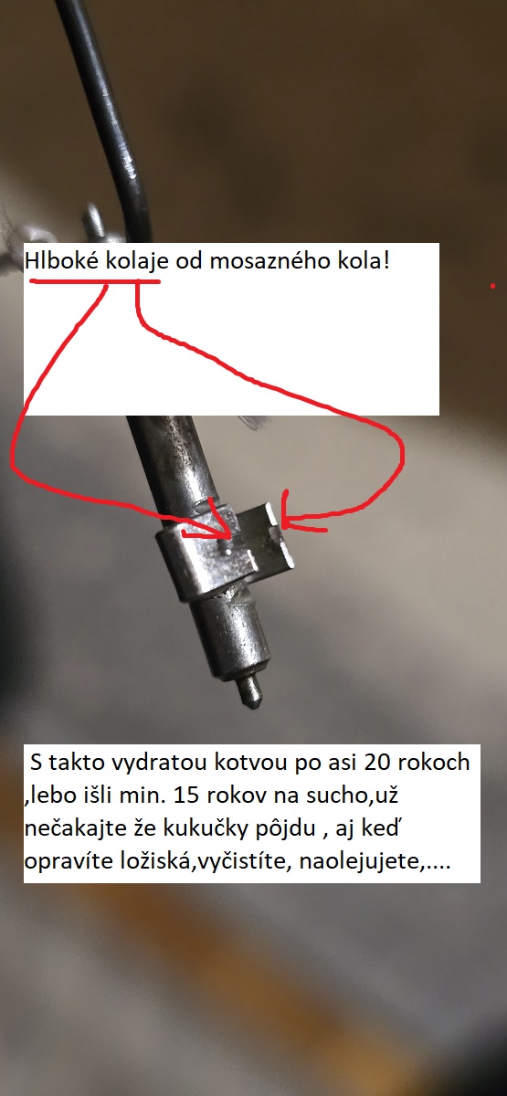

Tu su uz dvoje opravene.Na jednych som musel dat tri loziska aby este isli min 15 rokov.Kamos mi dava el.na chalupu,tak neurob to, aj ked boli s padlaša zobrané a vydrate + sama hrdza .Sršen s nich napoly tvrdy potom co sa kotolni zobudil vypadol!!!
Pozrite si dobre ako je vydratá kotva z tych ruskych kukuciek. Ak si chcete opravit taketo ruske kukucky, ktore slapali nasucho viac nez 15 rokov ,nemate do nich new kotvu ako na obrazku,nedokazete ju zrenovovat,mate smolu.Bude to len trapenie, mozu ist len ako clovek po poražke.

SAMEC POSLEM TI ZOPAR KOL ,aby si si vyskusal to pilovanie?
