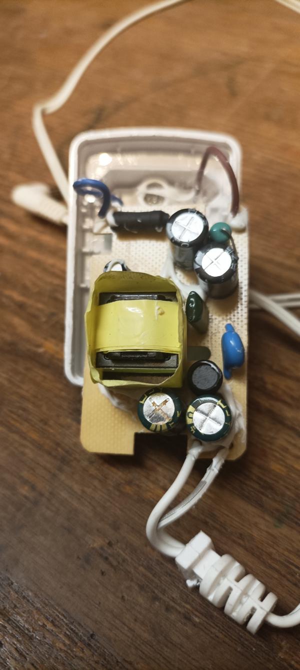

PříspěvekZaslal: pá leden 02 2026, 15:48    Předmět: Zdroj meteostanice Citovat
5V/1A. Stanice blikala, dává jen kolem tří voltů. Kondy OK. Na primáru PL3376, na sec. DP4110. Nevím který řešit a navíc oproti datsch. tam není žádná jiná diskrétní součástka krom diody. Jak to drží těch 5V?
Příspěvky: 2387
PříspěvekZaslal: pá leden 02 2026, 16:14    Předmět: Citovat
Je špatnej ten malej kond na Vdd nožičce PL3376. Je potřeba ho vyměnit za úplně nový.

Ten bych osobně tipoval až jako poslední, ten není vůbec namáhaný. Napětí to drží pomocí feedbackového vinutí na trafu. Součástky budou nejspíš na druhé straně desky, nějak si nedokážu představit, jak by mohlo tohle fungovat jen s jednou diodou.
Příspěvky: 37465
PříspěvekZaslal: pá leden 02 2026, 16:59    Předmět: Citovat
martinkopp napsal(a):
Staci vysoka teplota. Ako prvy casto umrie prave ten najmensi. Tie cinske smejdy casto nevydrzia ani zarucnu dobu.

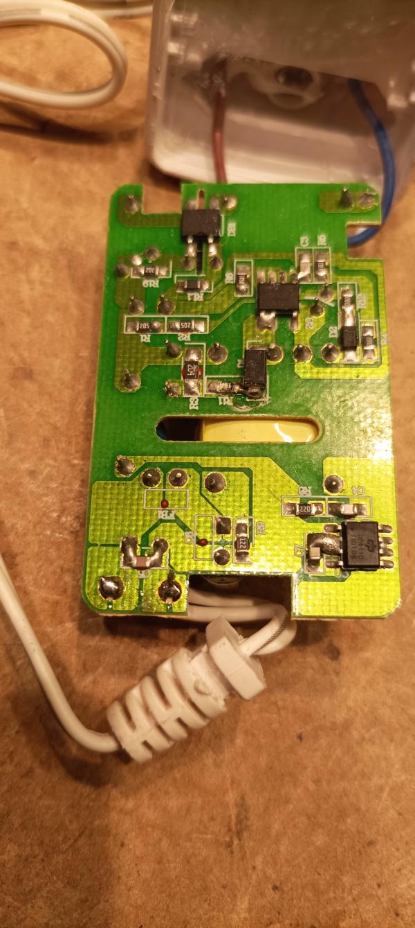

PříspěvekZaslal: pá leden 02 2026, 17:27    Předmět: Citovat
Nic jinýho.

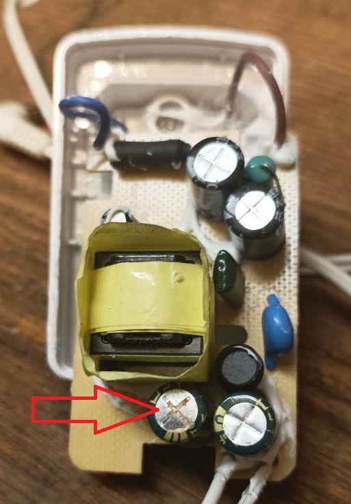

Příspěvky: 35532
PříspěvekZaslal: pá leden 02 2026, 17:38    Předmět: Citovat
Jestli vyznačenej kondík není napůl po smrti, tak je mrtvej úplně. Jiná možnost neexistuje.

Příspěvky: 37465
PříspěvekZaslal: pá leden 02 2026, 17:40    Předmět: Citovat
Ako, nevyzera zdravo. Preto treba zobrat ESR merac a zmerat aj ostatne.

PříspěvekZaslal: pá leden 02 2026, 17:41    Předmět: Citovat
Nevypadá, ale všechny kondy mají kapacitu a ESR OK.
Příspěvky: 2387
PříspěvekZaslal: pá leden 02 2026, 17:42    Předmět: Citovat
Dědek potřebuje silnější brejle. Samozřejmě ten označenej je KO. A ten hned vedle na tom nebude o moc lépe.

TAKJAN
Založen: Nov 17, 2011
Příspěvky: 7186
Bydliště: U Litomyšle.
PříspěvekZaslal: pá leden 02 2026, 17:45    Předmět: Citovat
Jsou měřený. Navíc by to bez zatížení asi dávalo víc než těch cca 3V.

OMA50
Založen: Mar 17, 2013
Příspěvky: 267
PříspěvekZaslal: so leden 03 2026, 13:18    Předmět: Citovat
Okamžitě vyměŇ všechny ELYTY za Nippony nebo Samwha a bude klid ,nemá to cenu řešit.
vždyt ten jeden je nafouklej né.
a tyhle zelené C často jsou nekvalitní .

PříspěvekZaslal: ne leden 04 2026, 9:41    Předmět: Citovat
TAKJAN napsal(a):
Odvozená stabilizace od pomocného vinutí na primární straně - pro napájení řídícího obvodu. Není tak účinná, jako zpětná vazba ze sekundární strany, ale dostatečná k danému účelu. Nefunguje, když elektrolyty nefiltrují, řídící obvod jede v přerušovaném režimu.
