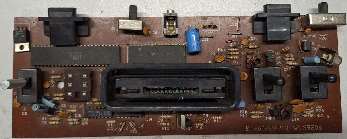

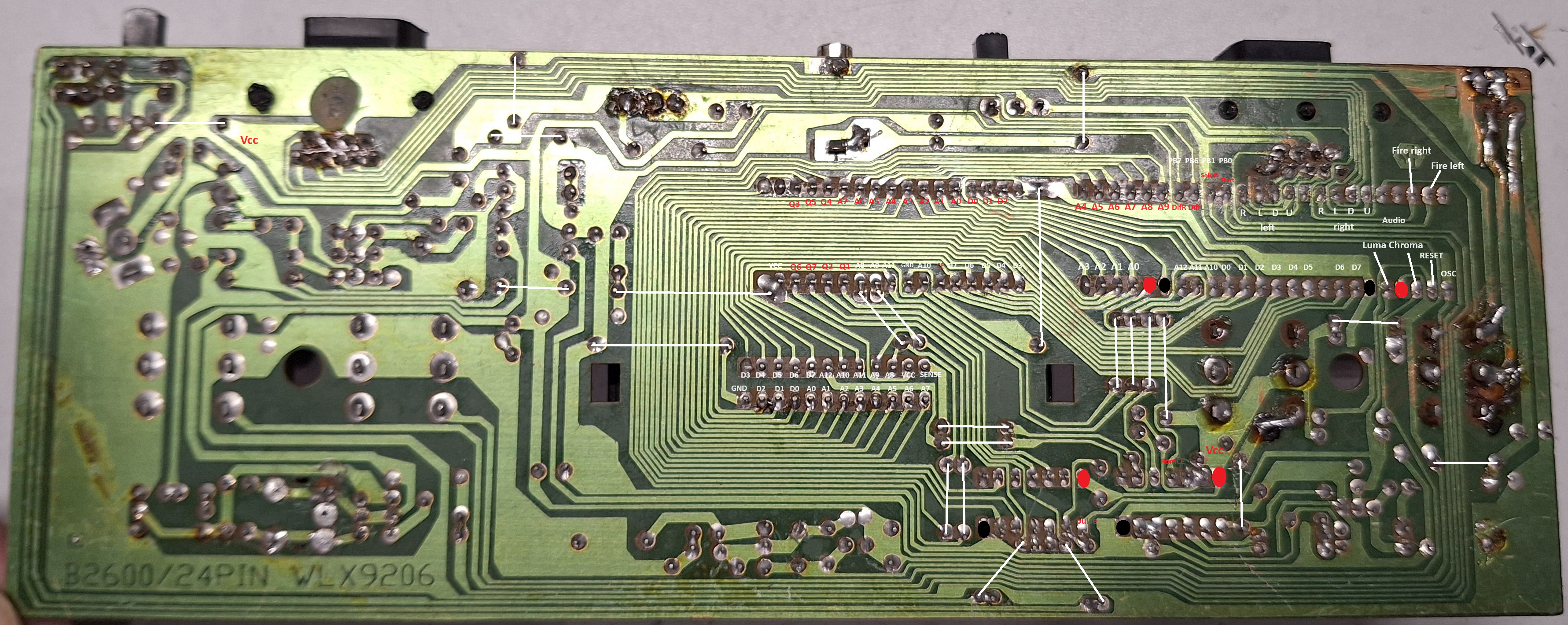

Otázka na 8-biťákov. Čo s ROM čipom (4000-0001P-1) s hrami z nejakého azijského klonu Atari 2600?
Jak zložité je poskladať emulator Atari 2600 a z čoho?
Z niečoho takého mám ten ROM čip
https://obrazki.elektroda.pl/5748260000_1716467363.jpg
https://obrazki.elektroda.pl/1443978500_1716467364.png
Na rovnakú adresnú a dátovú zbernicu sa pripájajú kartridže s hrami, takže dáta v tom čipe musia byť štandardné.

Tady máš schéma plug-in cartridge,, tady je schéma toho ostatního, co s tím, to si musíš rozmyslet hlavně ty sám… Já bych do toho nešel, buď bych to prodal na díly, nebo nechal na opravu jiného, ale to je na tobě… Je dost soft emulátorů Atari 2600.
