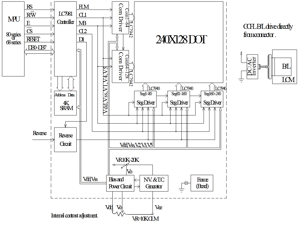

Interneti říkají, že je to 320x240. Mohl bys, prosím, napsat typy těch šesti velkých integráčů na tom displeji bez flusanců? Ten sedmý středně velký bude nejspíš SRAM.

Nejspíš budou kompatibilní, tak by se dalo z typů těch IO zjistit, jak se ten displej ovládá.

The LCM has built-in a LC7981 LSI Controller, it stores display data sent from the 8 bit microcomputer in the display RAM attached externally and generates dot matrix LC drive signal. The LC7981 has two modes-the graphic mode, in which each bit of data from the external RAM either lights or doesn’t light a dot in the LCD, and the character mode in which character codes stored in the external RAM generate dot patterns through the built-in character-generator ROM (CGROM)

Takže ne 320x240 ale jen 240x128.
