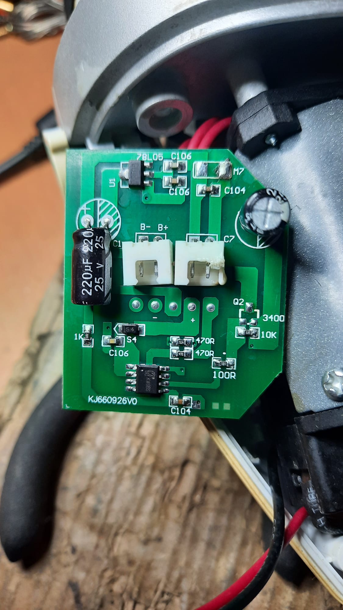

Prosim o radu co to muze byt za soucastku bud tranzistor obycejny nebo mosfet. Je na nem oznaceni 30BL provedeni SMD SOT-23.
Je to na regulaci moturku 12V , morurek je napajen + a ovladan GND -.
a je ovladan integrovanym obvodem 8 pinu. oznacenim KW9BS. vyroba cina.
dekuji pokud by nekdo vedel co je to za konponenty.

30BL = NP3400BMR.

OK Dekuji skoda ze nejde asi nahradit necim co se koupit u nas, jedine cina 20 dni nez dojde postou.
A co ten IC ovladaci KW9BS da se take zjistit prosim ?

Vždyť je to obyčejný mosfet.

Protoze jsem tam dal na dratky provizorne IRF 530 nebo i IRF3710S
nejde to. Gate Source Drain dobre zaojeno.
Kamarad tam pustil proud obracene, prepoloval zdroj !
Tak v tom pripade je KW9BS KO !

A ten stabilizátor 7805 prežil? Má na výstupe 5V?

Ano je tam 5V. Odesla dioda a ten mosfet. Kdyz nevim co je to za obvod KW
Tak to predelam na regulaci LM317 asi.
