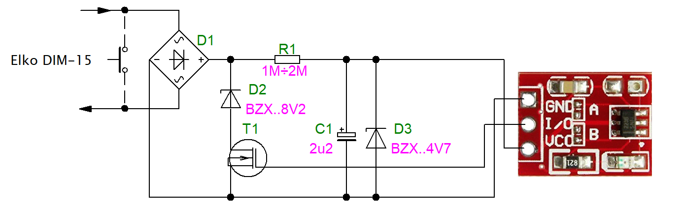

Zdravím, chtěl bych vás požádat o pomoc. V bytě ovládám osvětlení přes stykač, tzn. místo klasických vypínačů zap/vyp mám tlačítkové, které se po uvolnění vrátí (jako třeba u zvonku). Jedním stiskem se světla zapnou a dalším vypnou, při držení se stmívají.
Chtěl bych je ovládat ne stiskem, ale dotykem. Háček je v tom, že aby to fungovalo, musí zůstat zachovaná funkce tlačítka, tzn. že proud do stykače prochází jen v okamžiku dotyku. Všechno co jsem na netu našel funguje tak, že při prvním dotyku se obvod sepne a zůstane sepnutý do dalšího dotyku.
Potřeboval bych takový obvod od někoho navrhnout. Věřím že pro někoho kdo tomu rozumí je to hračka. Součástky bych si sehnal a napájel je na malou destičku, kterou bych schoval do instalační krabičky.
Tady je odkaz na video, jak bych si to v principu představoval. Místo té baterie a diody
by vedly dva dráty ze stykače pod napětím 230V a já bych je spínal dotykem pod nějakým nižším napětím. https://youtube.com/shorts/fWFfhfVLJ2o?si=WJqhXc-jyILOqiS1
Ten dotyk bych v ideálním případě chtěl vyřešit tak, že nějaký senzor - třeba TTP223, bude ukrytý pod plastovou krytkou. Takže ve finále se to celé bude tvářit jako klasický vypínač, ale bude to jen obal který bude reagovat na dotyk.
Budu vážně rád, když mi s tím někdo pomůže, díky!

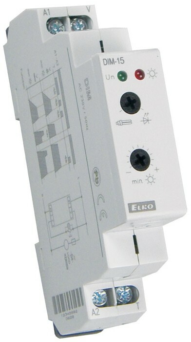

Ta věcička která ovládá světla se přesně jmenuje řízený stmívač Elko DIM-15. Není to žádná chytrá domácnost, jediné co to umí je rozsvěcet a zhášet impulsem z vypínače/tlačítka a k tomu stmívat. Já bych právě ten mechanický stisk na tlačítku chtěl nahradit dotykem.

Píšeš, že to postavit nejde, tady to týpek vyřešil pomocí relé, tranzistoru a odporu, takže to asi jde. Pokud by napájení TTP223 nešlo vyřešit přímo z těch dvou vodičů co vedou k vypínači (což by bylo ideální), daly by se tam dát dvě CR2450 v sérii?

Tohle máš standardní zapojení TTP223. Já psal že je nesmysl to video s tranzistorem a ledkou cos nalinkoval.
Nechápu proč tam chceš cpát kapacitní spínač když chceš aby to vypadalo a fungovalo jako normální vypínač Smile.

To je pěkná představa, ale bez další integrace součástek těžko proveditelná.
Jedno z minimalistických řešení, které si vystačí jen s těmi "dvěma dráty" představuje tento brázek, který nabízím k experimentování. Stačí vybrat vhodný T1.
