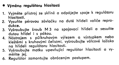

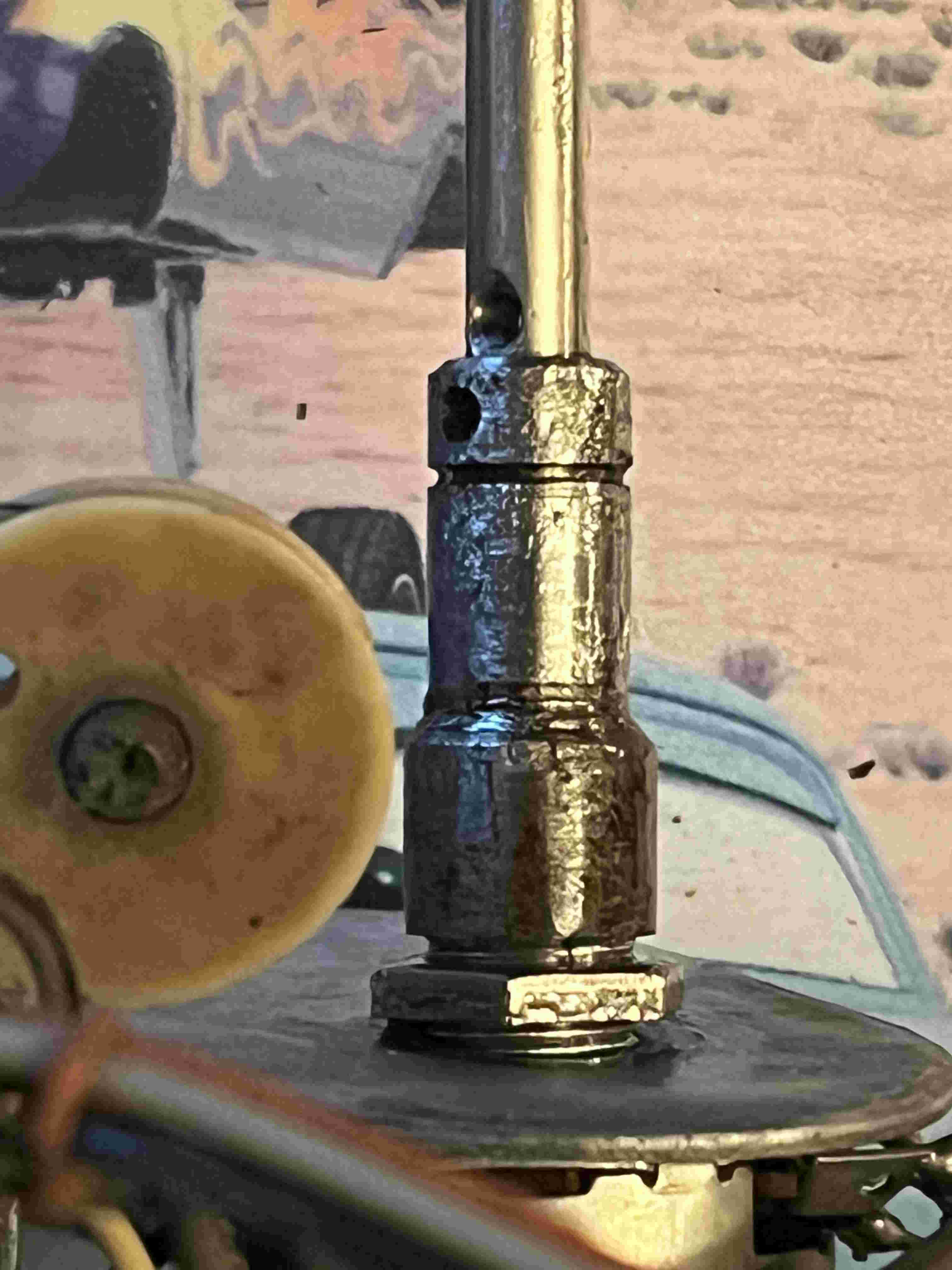

Dobrý den, tak jsem ho teda rozebral že bych se zkusil podívat na ten potenciometr hlasitosti, tak jsem s ním předtím tehdy kroutil že jsem si teď všiml že tam leží jentak odpadnuté dráty co vedou k transformátoru, ale před matičkou která ten potenciometr drží je nějaká věc co je tam tak napevno že s tím hnu akorát trochu dostran nebo vůbec, má to smysl zkoušet nějak na sílu vytahovat

Měl by to být dvojitý potenciometr s vypínačem, sytémem "tahem zapni - stiskem vypni".

On ho ale někdo vyměnil za vypínání otáčením tak jak je to většinou, TP 281a BL M5/Y - FG
Kdyby měl někdo navíc ten původní, byl bych rád.

Dutou hřídel mám sundanou, úspěšně jsem od toho ztratil šroubek ale ten snad najdu, ale na bodu 4 jsem se právě zasekl, páčil jsem to kleštěma a z druhé strany scvaknuté svěrákem a nic, jenom mírně do stran to jde, to válcové ložisko je asi co se mi tam právě zaseklo

Nějak se mi to už povedlo

Otáčet s hřídelí mi ale ani tak nejde

Nepasoval by tam třeba z Orchestru? nevím kde nějaký takhle dlouhý seženu.

Slovo "vyměnit" bych použil až po pokusu o opravu, i když ho šlo tehdy koupit snáz. I potenciometr se dá opravit...i jeho vypínač. Akorát to není tak hned, že.

No rozdělat jsem ho zkusil, něco se tam točí, ale ta tyčka proti obalu nejde, ani taťka nevěděl jak ho rozpohybovat, mám tam dodvnítř nalít olej? Nic jiného mě nenapadá.

Záhada je to vždycky jen do té doby, než zjistíš, jak to funguje.
