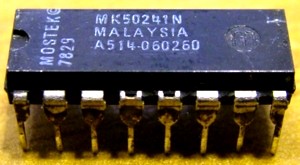

Nemá niekto na predaj IO MK50240- MK50241 alebo S50240-S50241 alebo M082B1-M083B1.Stačí jeden kus

Ja som to veľmi dobre pochopil, aj prečítal s porozumením, ale čítal som aj medzi riadkami, že po desiatich hodinách a vyše stovke zhliadnutí mu nikto neponúkol lepšie riešenie. Tiež som čítal medzi riadkami, že mu ide skôr o sfunkčnenie nejakého orchestriónu, než o autentickosť nejakého švábu. Taktiež som sa medzi riadkami dočítal, že ten šváb zrejme odišiel a to zrejme kvôli jeho v datašite vychvaľovanej nízkej vlastnej spotrebe, rozumej 600mW. A aj preto, než by som k rovnakému novému švábu doporučil dobastliť poriadný chladič, som radšej doporučil použiť Arduino, ktoré v tejto aplikácií chladič nepotrebuje. Wink

Potrebujem to do varhan VERMONA ET61.Je to generátor tónov celej oktávy.

Mě by to třeba hodně zajímalo, jak dělit Arduinem vstupní 2MHz dvanácti různými čísly najednou a překlápět dvanáct výstupů, pokud možno bez jitteru Cool

Existuje FPGA nahrada, ale cena nie je ludova:
http://www.flatkeys.co.uk/TOG/50240.php

A co toto řešení:
https://donaupeter.de/synth/PIC-TOG/PIC-TOG.htm
kód:
https://donaupeter.de/synth/TOG/TOG.htm
kód:
a nebo zde přímá náhrada:
http://www.flatkeys.co.uk/TOG/50241.php

Presnejsi je FK50240. To je este drahsia velka doska:
http://www.flatkeys.co.uk/MK50240.php
Ten "lacny" bude asi fungovat rovnako ako original.

Nuž, nejde to len tak jednoducho prvoplánovo. Vyžaduje to trochu kumštu. Prvoplánovo by sa do ceny hentej fpga náhrady vmestilo 12 Arduin.
